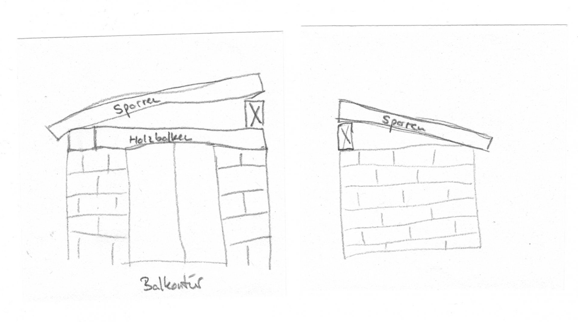

    ich habe ein Problem in meinem (eigentlich) als vollwertigem Raum geplanten Anbau.
    Dieser wurde gemauert, als Stürze über einer 3 Meter breiten Terrassentür und einer ca. 2 x 2 Meter breiten Fensterfront dienen Holzbalken. Das Dach besteht aus 7 Holzbalken, einer Vollverschalung inkl. Abdichtung nach Außen und einem Gründach.
    Die Bereiche zwischen den Stürzen und den außen über den Mauern verlaufenden Dachbalken wurde mit Dämmwolle ausgestopft, von Innen mit einer In***lo Dampfbremse abgedichtet und dann mit Holz verkleidet. Von Außen wurden der Anbau mit Holzbrettern auf Lattung verschalt (ich habe mal versucht, dass aufzuzeichen).
    Nun gibt es zwei Probleme: die Dampfbremse ist nicht luftdicht - man spürt immer wieder Luftzug (grade jetzt, wo es wieder kälter wird) und hinter den Holzbrettern sind diverse "Mitbewohner" in die Dämmung gewandert. Auch hier hört man jetzt - zu Beginn des Herbstes, dass diese sich häuslich einrichten.
    Ich würde gerne die Dämmung (bzw. eine neue Dämmung) bzw. den Raum zwischen Dachbalken und Mauer bzw. Holzsturz von Außen "mitbewohnersicher" (auch gegen Insekten etc.) und zusätzlich noch winddicht bekommen und innen statt mit Holz zu verkleiden verputzen.
    Habt ihr Ideen, wie ich das anstellen kann? Ich hatte kurz über Mineralschaumplatten nachgedacht - die wären nach oben und unten mit Hilfe von elastischen Bändern luftdicht einzupassen und verputzbar.

    Also, Du hast Dir da ein selbstkompostierendes Dach gebaut. So etwas muß von Anbeginn geplant werden. Gerade die Anschlußdetails. Wenn das nicht 100%ig luftdicht ist, dann gute Nacht Marie. Das fisselt man auch nicht mal eben so von außen mit Putz zu.
    Hier sehe ich das Kind schon im Bach. Das muß man sich - gerade unter bauphysikalischen Aspekten- genauestens vor Ort ansehen.
