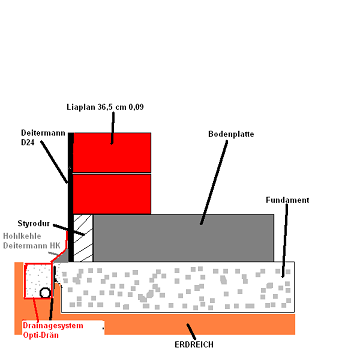

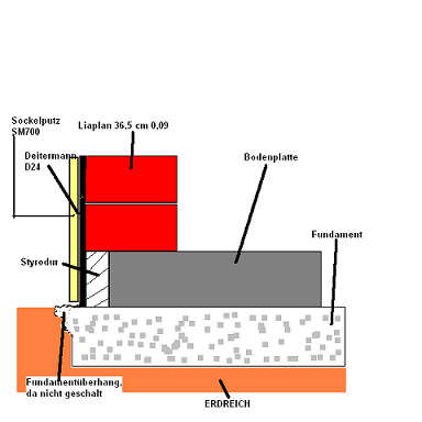

    So, nun iss der Bau fertig. Verputz ist auch drauf. Im Sockelbereich mit SM700. So wie in der Zeichnung isses jetzt.[​IMG]
    Meine Fragen: Ich möchte noch eine Drainage gemäß Zeichnung 2 mit Opti-Drän von Fränkische ums Haus machen. Habe ums Haus einen bindigen Boden.
    1. Wenn ich da nun das überstehende Fundament (Fundament wurde nicht geschalt, sondern nur ausgebaggert und dann der Beton reinlaufen lassen, weshalb nun rundherum "Rotznasen" sind) abschneide damit es sauber aussieht, und eine kleine Hohlkehle mit Deitermann HK anlege, über das Fundament und die Hohlkehle nocheinmal Deitermann D24 spachtele bis über den Sockelputz. Dann sollte doch das kapillare Hinterlaufen der Styrodurdämmung Geschichte sein. Oder bewirkt die D24 auf dem Sockelputz nichts mehr? Aufgefüllt werden soll ab OK Fundament (UK Bodenplatte) noch ca. 30 cm Schotter bzw. Muttererde. Der Sockelputz ist genau wie die untere Lage D24, ca. 45 cm hoch, also 2 Steinreihen.
    2. Wegen der der Drainung: ist das in dem bindigen Boden vielleicht sogar falsch, sowas zu machen? Oder schadet die Drainung nix? Aufgefüllt wird mit Kies laut Angaben von "Fränkische". Mir geht es darum, kein Schwimmbecken ums Haus zu bauen. Ich habe gelesen, dass ein Drainage nicht immer Sinn macht bzw. die Wirkung ins Gegenteil umschlagen kann.
    Ich möchte Eure (natürlich ehrliche) Meinungen darüber. Planer kann mich mal gerne haben. Bis jetzt habe ich von den sog. Fachleuten drei unterschiedliche Aussagen (einmal "richtig", einmal "falsch" und einmal "kann man so machen")
    Bitte keine Streitgespräche untereinander, sondern ehrliche Meinungen.
    Vielen Dank
    Oliver

    Wieso Meinungen???
    ISt Orange die Geländeoberkante?

    Ja, Orange ist die jetzige GOK bestehend aus dem lehmigen, bindigen Boden. Nun sollen hier wie gesagt noch ca. 30 cm Schotter bzw. Kies für Terasse, bzw. an den anderen Stellen am Haus, mit Mutterboden aufgefüllt werden. D.h. die spätere OK ist dann 30 cm höher als jetzt das Orange.

    Und Türaustritte werden wie hoch?
    Hat eigentlich jemand der "Koryphäen" auf das "Sonderbauteil" D24 hingewiesen?
    Und wohin entwässert die Dränanlage?

    Die Drainage (noch ist sie nicht gebaut) soll das Regenwassersystem eingeleitet werden. Da getrenntes Kanalrohrsystem, ist dies möglich. Türaustritte Terasse sind 40 cm über OK Fundament (UK Bodenplatte), die Haustüre ebenso. abzüglich 6-8 cm Pflastersteinen und 4-5 cm Verlegesplit. Der Rest der GOK soll um das rstliche Haus dieser Höhe angepasst werden. Wenn eine Drainage in Frage kommt, wird dort mit Kies als Spritzschutz aufgefüllt.
    Was heißt "Sonderbauteil" D24?

    Einleitung möglich oder auch genehmigt?
    Wie hoch sind die Austritte dann noch wenn es fertig ist?
    Sonderbauteil = Nicht DIN konform, nicht den anerkannten Regeln der Technik entsprechend und nicht Langzeiterprobt. Hätten die Beteiligten aber wissen müssen.

    kann leider erst jetzt antworten. Austritte sind dann auf Null ohne Stufe. Habe den geplanten Aufbau ja in der letzten Antwort beschrieben.
    Das mit der D24 stimmt: Nicht DIN-konform. Laut Deitermann-Auskunft aber machbar und seinerzeit für uns die einzige Möglichkeit, noch "was zu retten".
    Deshalb jetzt meine Frage, ob es Sinn macht die "Spalte" zwischen Styrodur (Bodenplatte) und Fundamentüberstand mit einer zusätzlichen Hohlkehle und erneutem Überstreichen von Fundament über Bodenplatte über Sockelputz bis 20 cm OK Bodenplatte mit D24 zu schliessen.
    Und weiter: Macht die Drainage hier Sinn? Ja oder Nein?

    Dann muss vor den Türen eine 5 cm Schwelle bis zur untersten Undichtigkeit und eine Entwässerungsrinne hin, oder eine Überdachung
    Drainung genehmigt?
    Die Hohlkehle macht keinen Sinn die Abdichtung müsste doch auf der Bodenplatte sein. Da ist dem Bädong egal ob er unten nass wird. Nur die seitliche Abdichtung muss passen und zudem ein Feuchteschutz auf den Sockelputz.

    Überdachung an der Haustüre ist da. Sie liegt unter einer Auskragung. Die Terassentüren sind nicht überdacht. Aber das mit der Entwässerungsrinne habe ich auch schon ins Auge gefasst.
    Nehmen wir mal an, die Drainung ist genehmigt, wovon ich ausgehe, da es ein getrenntes Abwassersystem gibt. Was/wie empfiehlst Du die Anlage der Drainung?
    Wenn nicht genehmigt: Welche Alternative gibt es? Man bedenke den lehmigen, bindigen Boden. Soll ich einen Aushub machen, den mit Schotter füllen und dort die Drainage einleiten? Staut sich da drin dann nicht das Wasser? Wie tief muss das dann angelgt werden?
    Schau mal bitte mein zweites Bild an. Kann ich das so machen?
