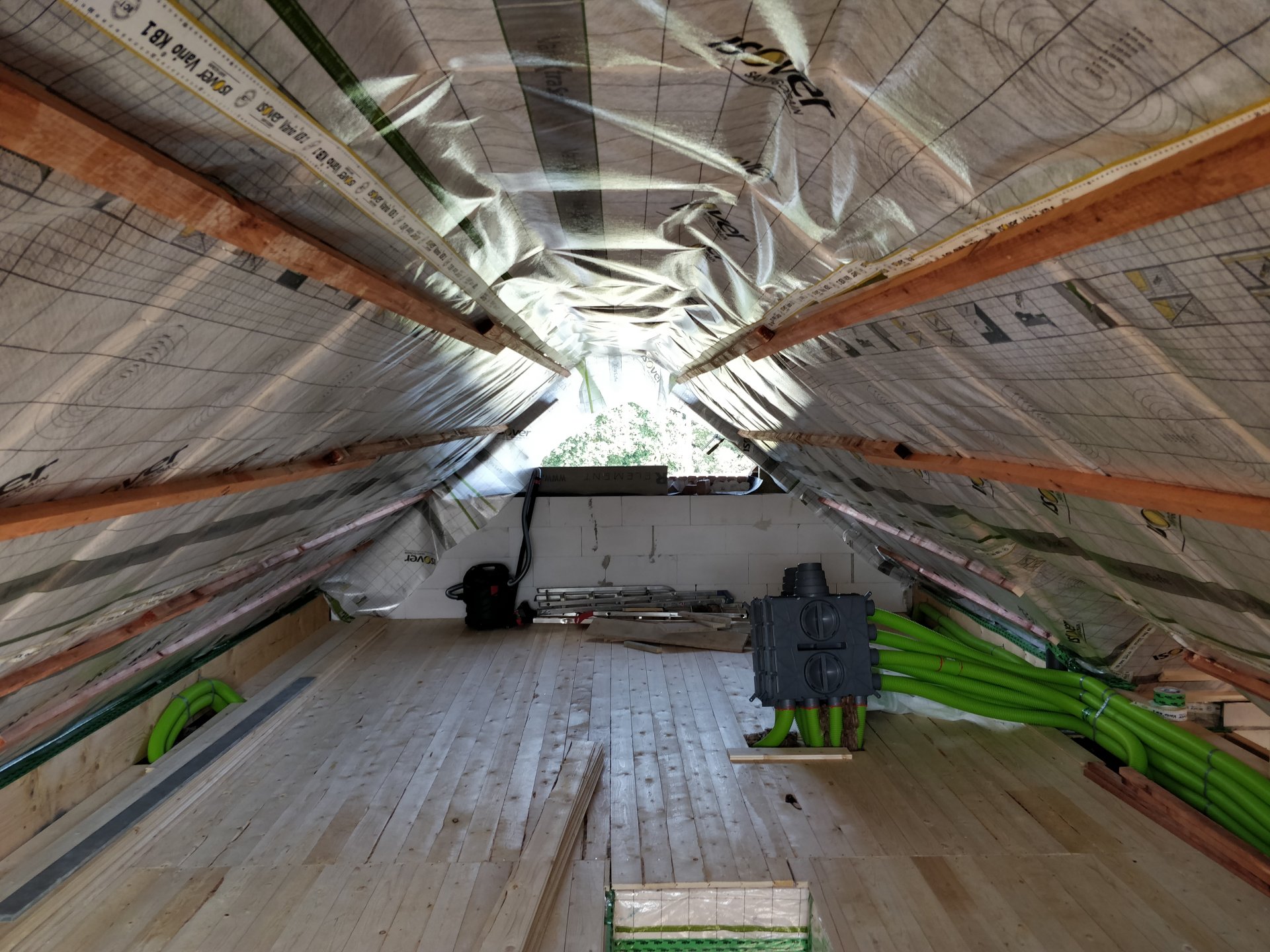

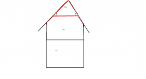

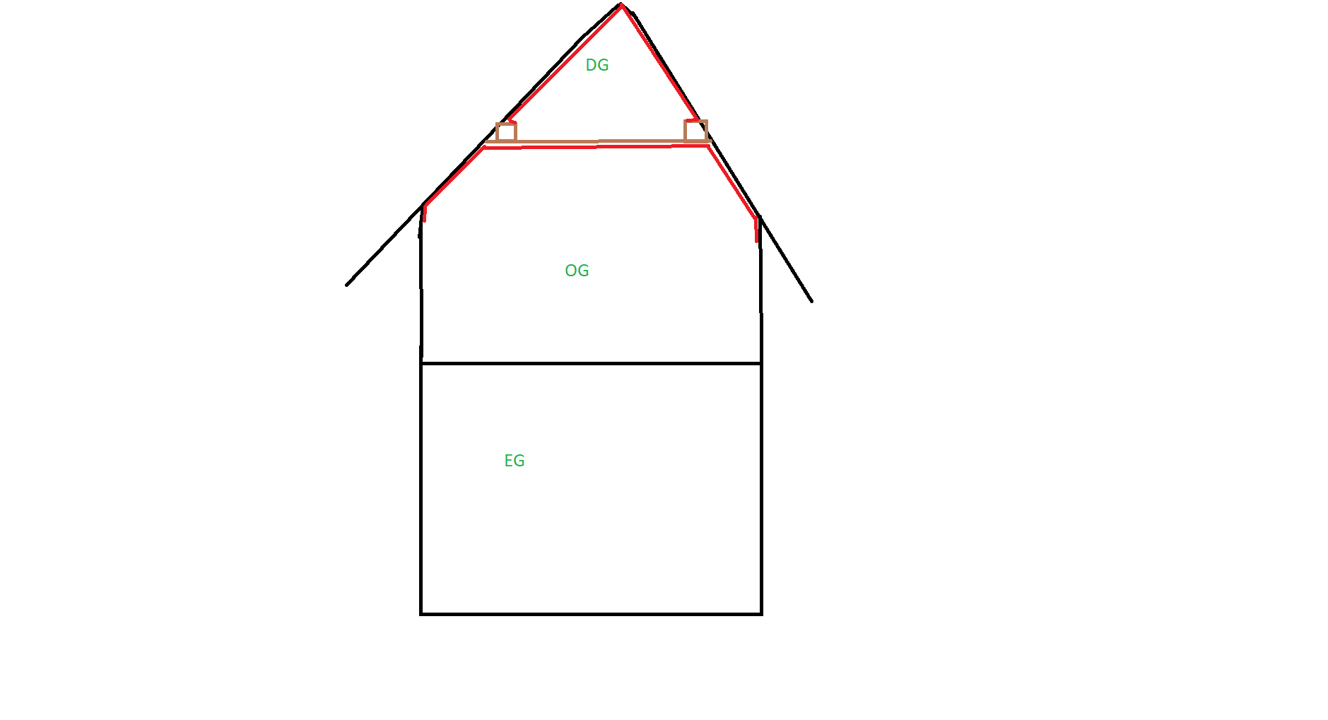

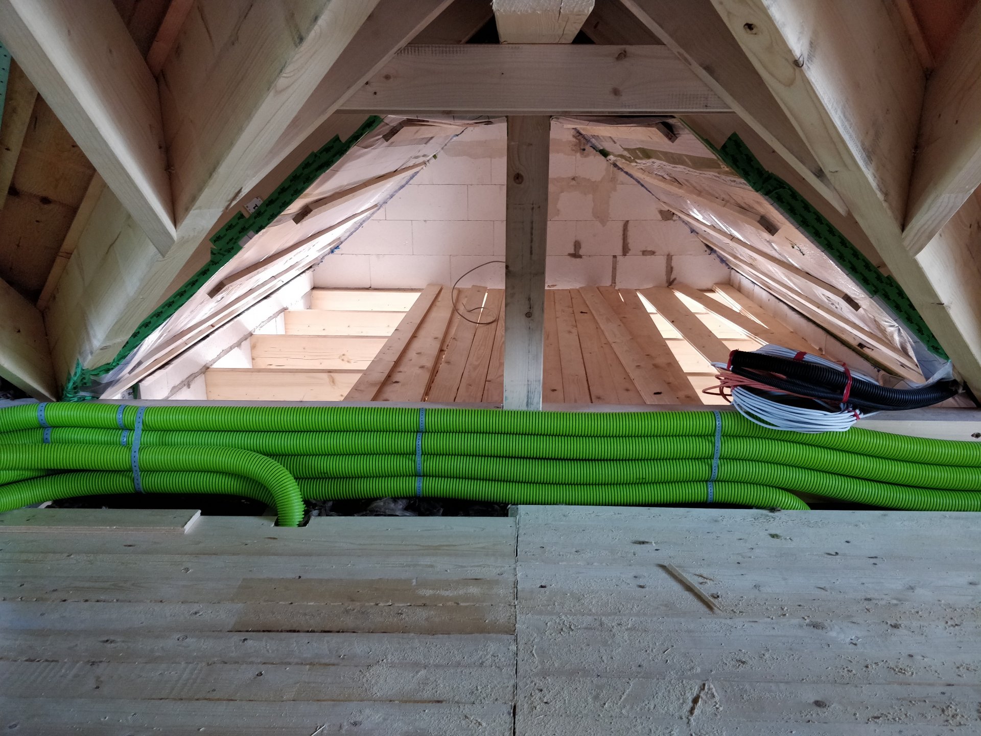

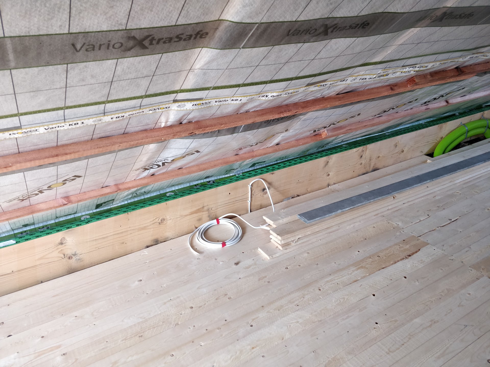

    meine Frau und ich bauen gerade ein Haus und dämmen sowohl das OG als auch das DG. Zusätzlich wird eine Dampfbremse verlegt. Nach den Arbeiten am DG ist uns nun aufgefallen, dass der Bereich unter den Mittelpfetten unserer Meinung nach nicht abgedichtet ist. Wir haben die Dampfbremse im DG auf die Mittelpfetten (braunes Viereck in der Zeichnung) geklebt (rote Striche), im OG haben wir auch ringsrum abgeklebt (siehe Zeichnung).

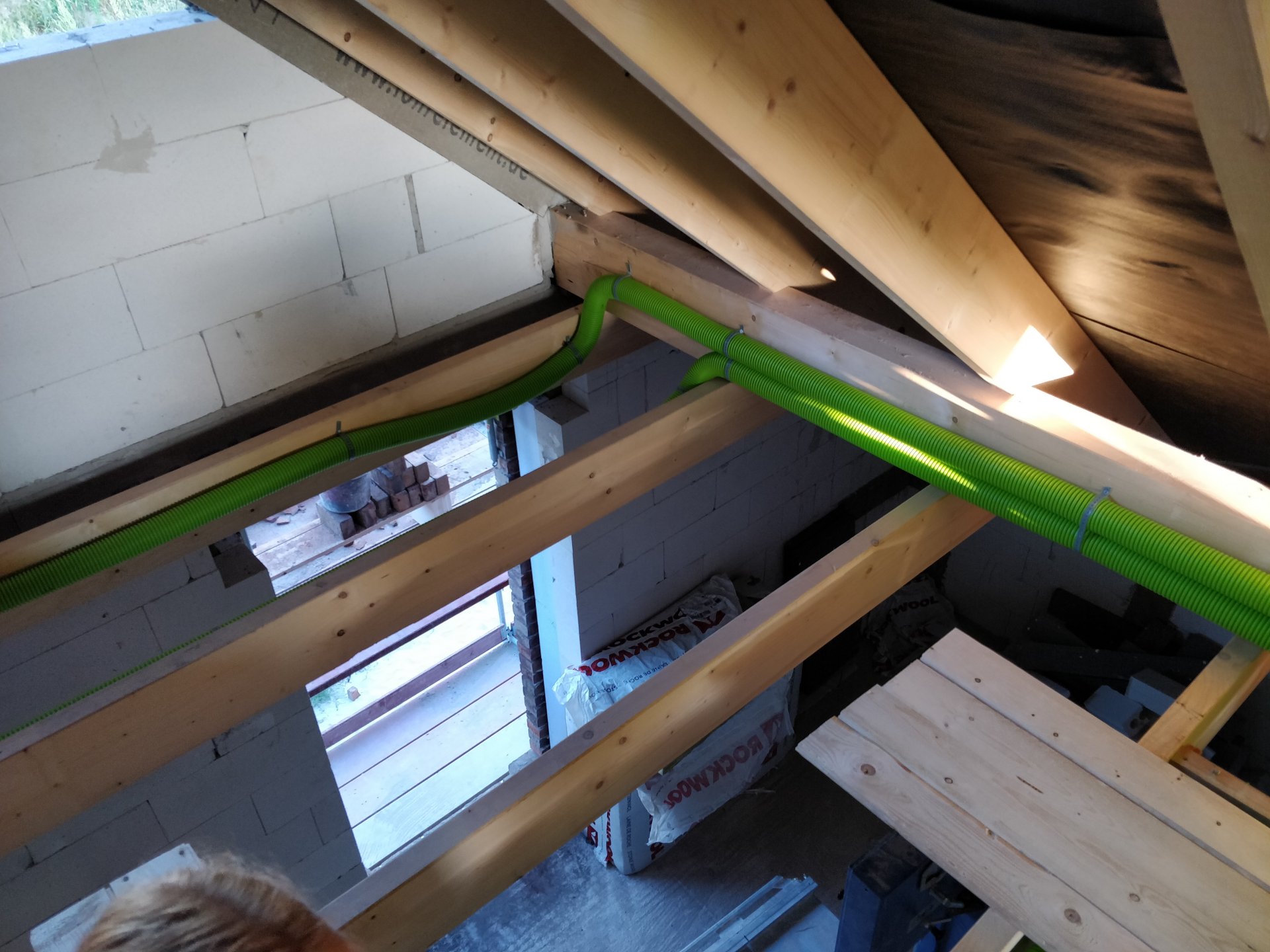

    Nun denken wir, dass unterhalb der Mittelpfette noch Luft durch kann (blauer Strich)? Eine Abdichtung ist ja im Dachboden eigentlich nur möglich, wenn mann auf den gesamten Kehlbalken (braune Striche) unterhalb des schon verlegten Rauspunds erneut Folie verlegt, da die Kehlbalken ja unterhalb der Mittelpfetten laufen und eine Abdichtung nur im Bereich der Mittelpfetten meiner Meinung nach nicht möglich ist. Der Raum dient später nur als Lagerraum und Aufstellugsort für die Lüftungsanlage. Der Rauspund ist an den Mittelpfetten teilweise nicht ganz anliegend, da dort Lüftungsrohre verlaufen.
    Meine Fragen:
    1. Ist meine Annahme korrekt, dass der Dachboden mit der hier aufgezeigten Dampfbremse nicht komplett Luftdicht ist?
    2. Kann der Rauspund als Abdichtung dienen, wenn wir diesen komplett bis an die Mittelpfette legen würden?
    3. Wie kann ich sonst den Dachboden komplett dicht bekommen?
    4. Wäre es schlimm (Kältebrücken, Feuchtigkeit, Schimmel..) wenn der Zustand so bleibt?
    Vielen Dank im Voraus für hilfreiche Antworten

    die Mittelpfette kann als Übergang für die Dampfbremsen genutzt werden. Die DB im DG habt ihr daran festgeklebt; wo genau läuft die DB des OG an die Mittelpfette ran?
    Dass die DB des OG an der Decke läuft wäre übrigens unnötig gewesen.
    zu 2) nein
    zu 3) muss er denn komplett dicht sein? Wie gesagt: nach unten hin muss keine DB, wenn beide Räume gedämmt/beheizt.
    zu 4) kommt drauf an...siehe erste Fragen.

    1. ja
    2. nein
    3. keine Chance mehr, hätte man beim Aufstellen des Dachstuhls gleich eine Folie verlegen müssen,
    die danach an die untere angeschlossen wird, macht in der Praxis aber kein Mensch und ist durchaus
    zu vernachlässigen, zieh die Folie bis auf den Rauspund
    4. nein

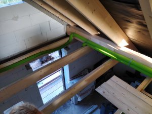

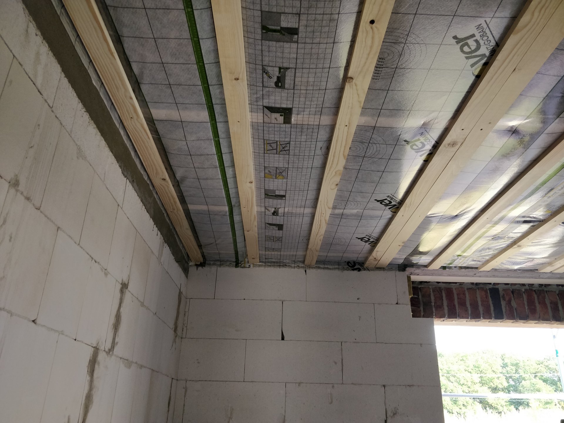

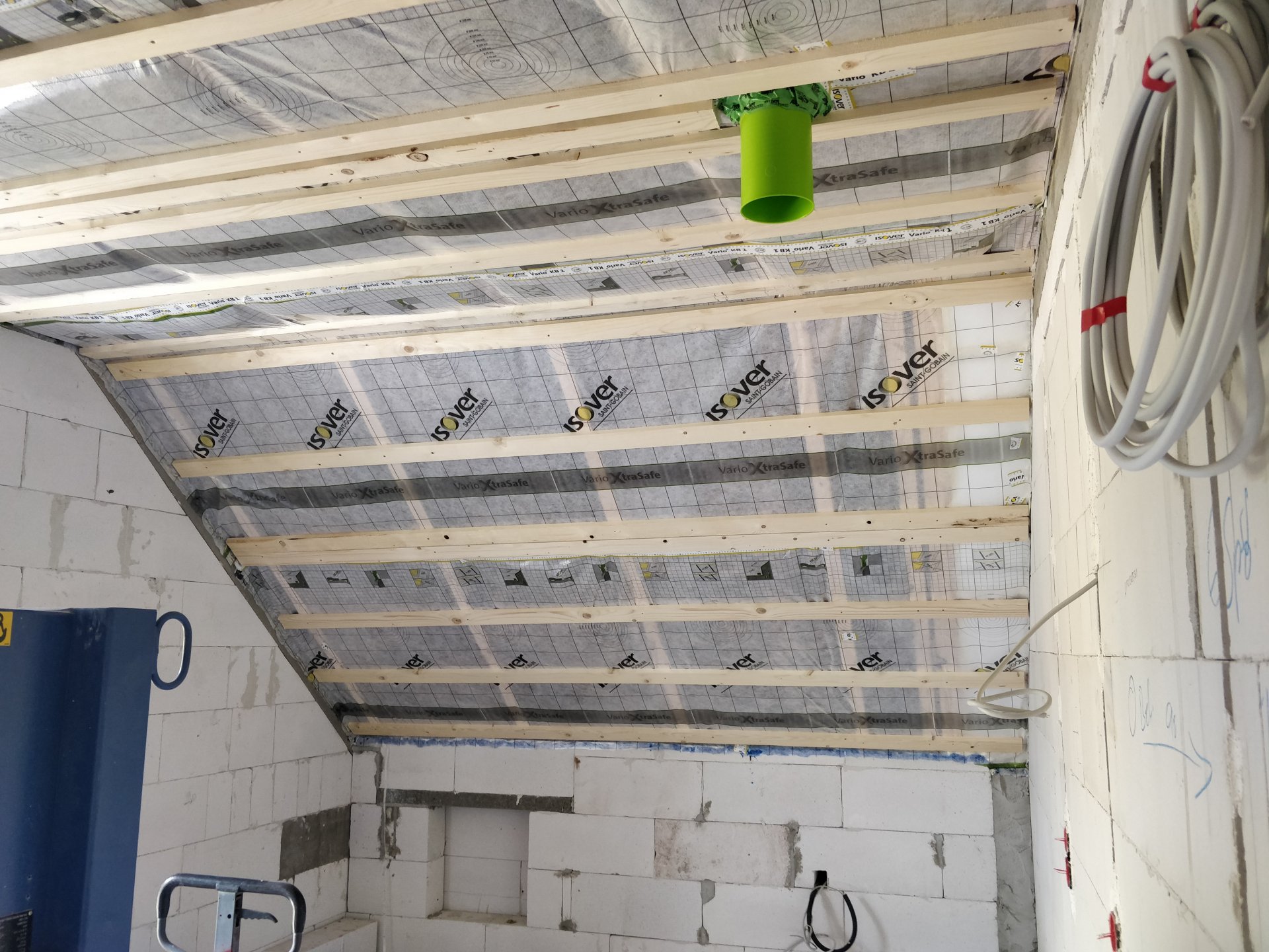

    Die DB des OG läuft gar nicht an die Mittelpfette heran.
    Wie Alex88 sagt, geht es jetzt im Nachhinein nun anscheinend eh nicht mehr.
    Etwas "Durchlüftung" im DG fände ich persönlich auch gar nicht so schlimm, sonst müsste man doch eh permanent per Fenster lüften? Wenn der Zustand so bleiben kann, ohne dass größere Schäden zu erwarten sind, ist das so ja eigentlich okay... Ein "Kaltdach" ist ja im Grunde auch komplett offen...
    Ist dieses "Problem" denn ein allgemeines, dass jeder Bauherr hat, der sein DG auch abdichten will? Ich hätte wahrscheinlich schon im Vorfeld dem Dachdecker bescheid geben müssen oder?
    Anbei noch ein paar Fotos, wie es momentan aussieht.
