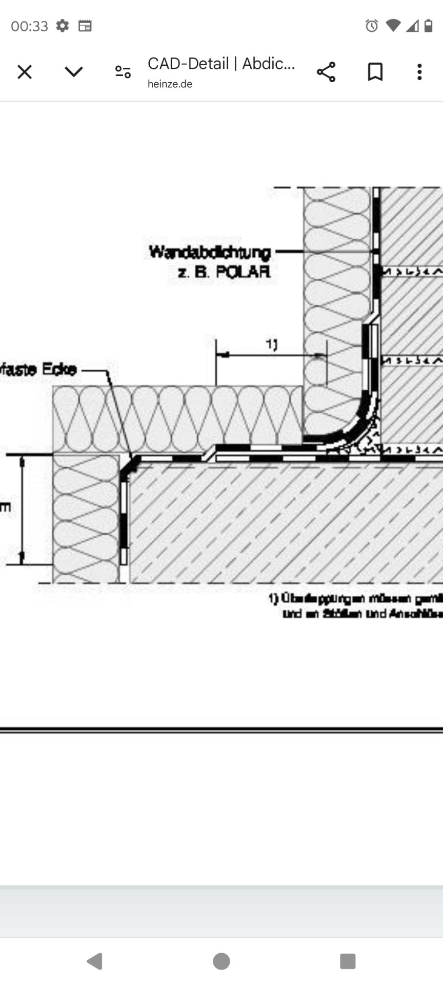

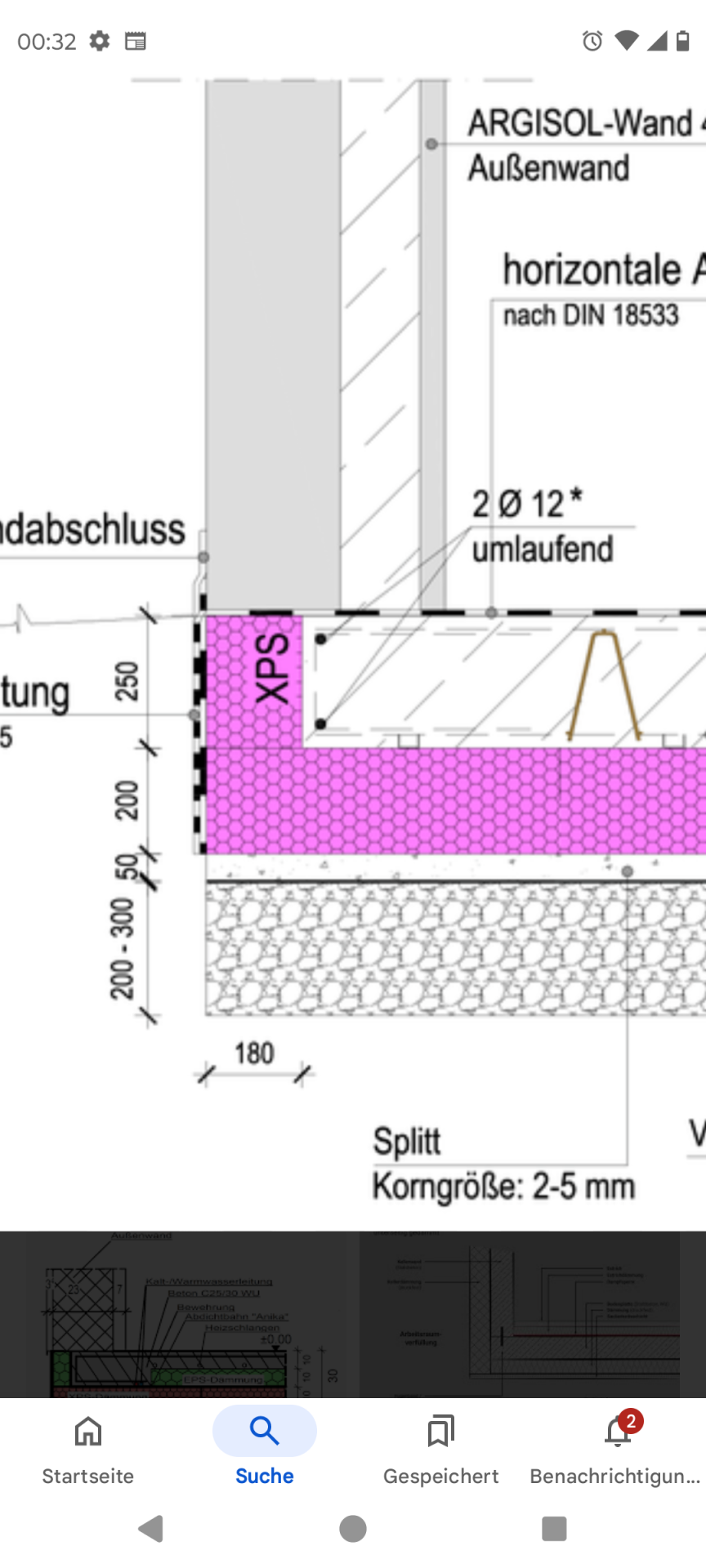

    wir bauen ein Haus ohne Keller auf Bodenplatte.
    Unter die Bodenplatte kommt ein 12 cm dickes Styrodur XPS als Dämmung. (Bodenaustausch wird natürlich auch gemacht)
    Ist es nun besser 1. die Styrodur-Platten bis an die Kanten der Bodenplatten zu verlegen, so dass die Bodenplatte mit den Styrodur-Platten genau abschließt ODER 2. ist es besser das die Styrodur-Platten über die Bodenplatte etwas hinausragen?
    Mein Bauunternehmer meinte das Variante 1. besser ist und man dann die Sockeldämmplatten einfach bis zur Unterkante der Styrodur-Platten runterzieht, damit die Bodenplatte dann auch wie bei Variante 2 vollständig eingedämmt ist.
    Gibt es Vor- und Nachteile zwischen den beiden Varianten?
    Gibt es eine DIN, welche eine bestimmte Verlegevariante vorschreibt?
    Statisch düften beide Varianten vermutlich keinen Unterschied machen?
    Danke für eure Antworten.

    Korrekt wäre XPS ( unter der BPL ) mit der BPL abschließen lassen und zwar um die Stärke deiner umlaufenden senkrechten, dann Bauwerksabdichtung und die senkrechte komplett davor , also über unterliegendes XPS und die 'Stirn' führen , das wäre die DIN gerechte Ausführung.
    Detail 1 wäre nicht fachgerecht , Detail 2 zieh den Vorsprung einfach zurück , die Auskragung
    Detail 1 ist natürlich in der Ausführung für den Unternehmer günstiger, hier entfällt die Bearbeitung mechanisch der BPL Haftgrund etc

    Das heißt also konkret. Eine Dämmung, welche mit der Bodenplattenkante abschließt ist korrekt. Allerdings muss die Bauwerksabdichtung der Bodenplatte sich hinter dem XPS befinden. Somit ist eine korrekt ausgeführte Bauwerksabdichtung ja noch möglich?

    WU ist in allen Abdichtungsnormen nicht enthalten weder 18195 noch 15xxx , nur wenn der Planer hier zusätzlich oder der AG dies wünscht diese Anforderungen stellt , dann gilt auch hier Abdichtung auf WU , wobei die Verwendung von WU Beton alleine nicht ausreichend ist um eine regelgerechte WU Konstruktion zu erlangen , in deinem Fall - ohne Keller nur BPL und hier als Begründung 'ist WU Beton' mit entsprechender Bewehrung bleibt die Forderung nach der Bauwerksabdichtung hinter dem vertikalen XPS bestehen.
