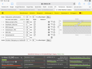

    Danke für deine Antwort.
    Gibt es die PUR Dämmung die nicht beschichtet ist?
    Ansonsten müsste ich die Dämmung zu schneiden und selber verlegen. Ich würde dann eine gebunden Schüttung einbauen. Diese wird doch im erdfeuchten Zustand eingebaut. Ist das für die Dämmung Platten okay, wird doch auch feucht, oder habe ich einen Denkfehler?

    Ich habe mal ein wenig mit dem u Wert Rechner gespielt. So würde es doch funktionieren, oder?
    Reicht die Druckspannung bei der ausgleichsschüttung von 100 kpa aus?
