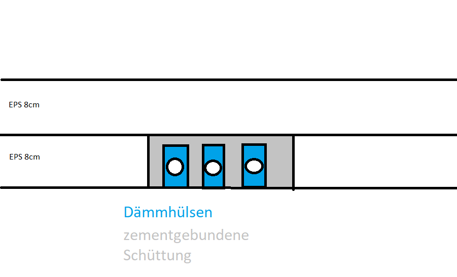

    Ich möchte die Bodenplatte mit EPS-Dämmplatten dämmen und diese selbst verlegen. Wie ist im Bereich der Leitungen, die auf der Bitumenbahn verlegt wurden, zu verfahren?
    Ich habe folgende Möglichkeiten gefunden:
    1. Lose Schüttung (Dies ist wohl nach DIN 18560-2 nicht mehr zulässig)
    2. Gebundene Schüttung - habe ich keine Angaben zu DIN gefunden und auch kein konkretes Anwendungsbeispiel.
    3. Dämmhülsen um die Rohrleitungen packen und an diese mit den EPS-Platten anschließen
    4. EPS-Dämmplatten bestmöglich um die Rohrleitungen legen.

    Am einfachsten und schnellsten ist die gebundene Schüttung. Die Rohre benötigen aber so oder so die geforderten Dämmhülsen.
    Ich würde eine zementgebundene Schüttung nehmen.
    Also 2+3.

    Ich stelle es mir jetzt folgendermaßen vor. Ich hoffe man erkennt meine Paint-Zeichnung.
    Dabei drückt sich die gebundene Schüttung auch nicht unter die EPS-Platten oder?

    Das steht dann in den Verarbeitungsrichtlinien, bei manchen Schüttungen muss man leicht überhöhen. Aber keine Sorge, der Estrich bricht da nicht gleich, wenn es nicht perfekt ist.
