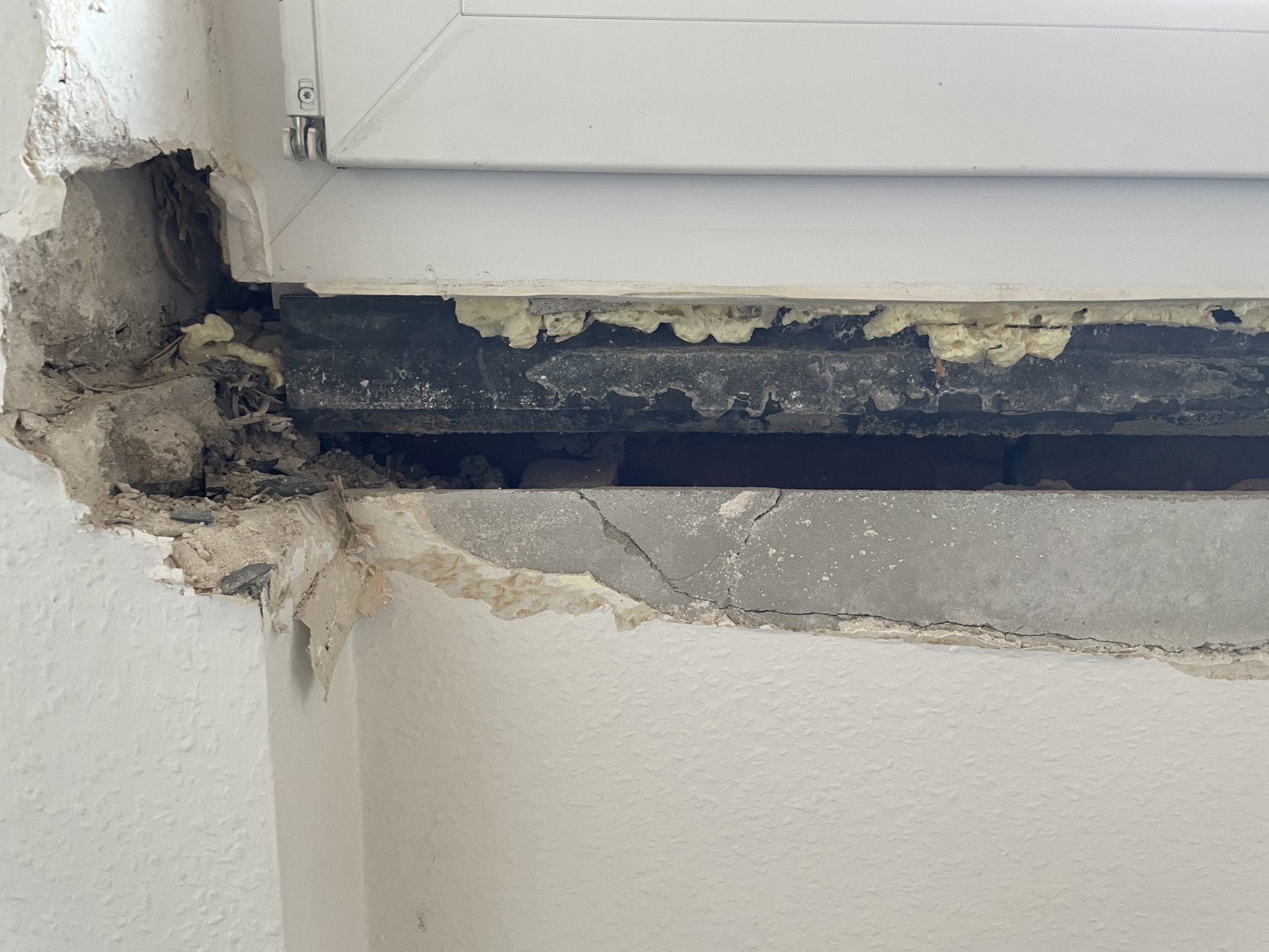

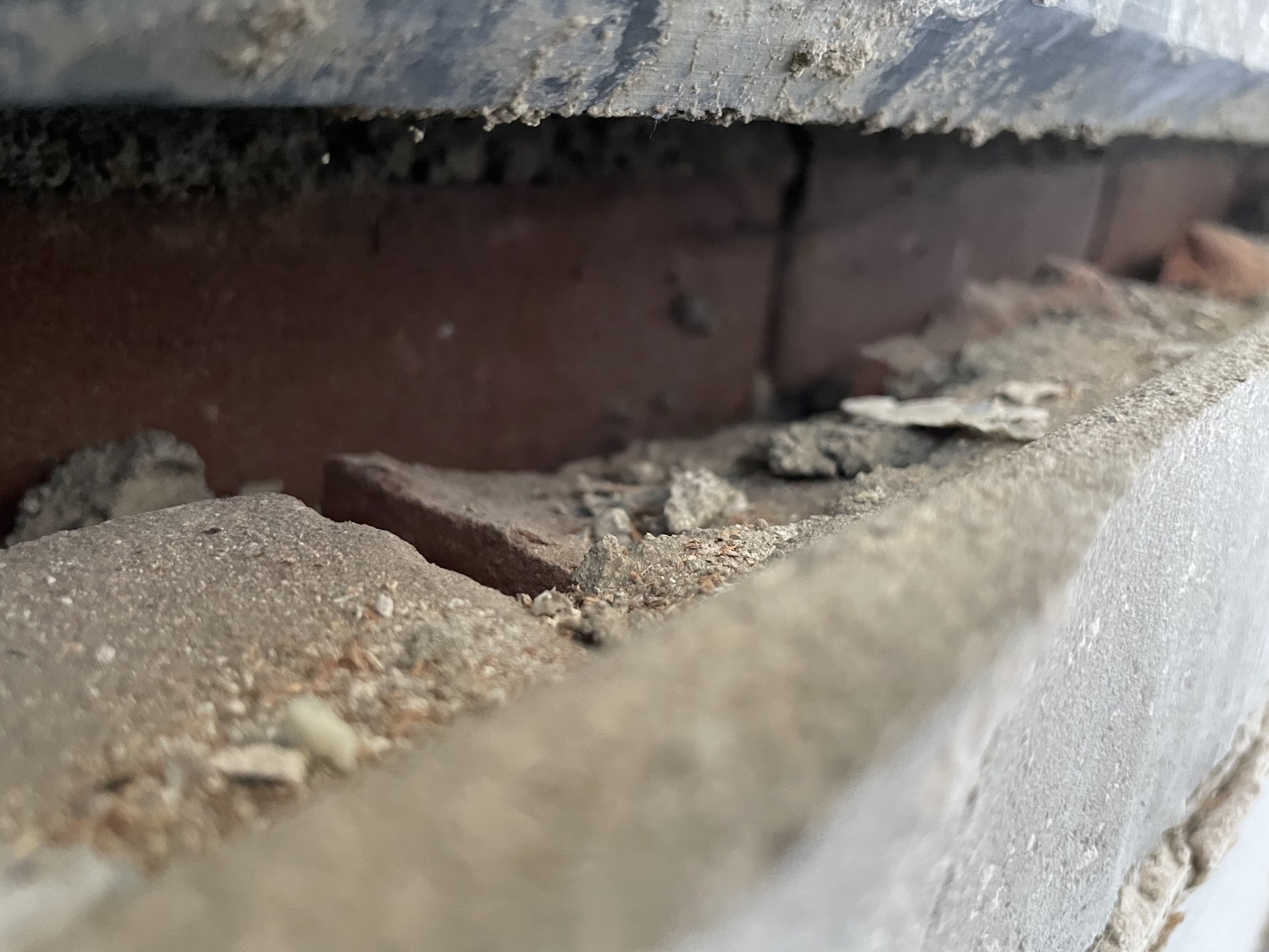

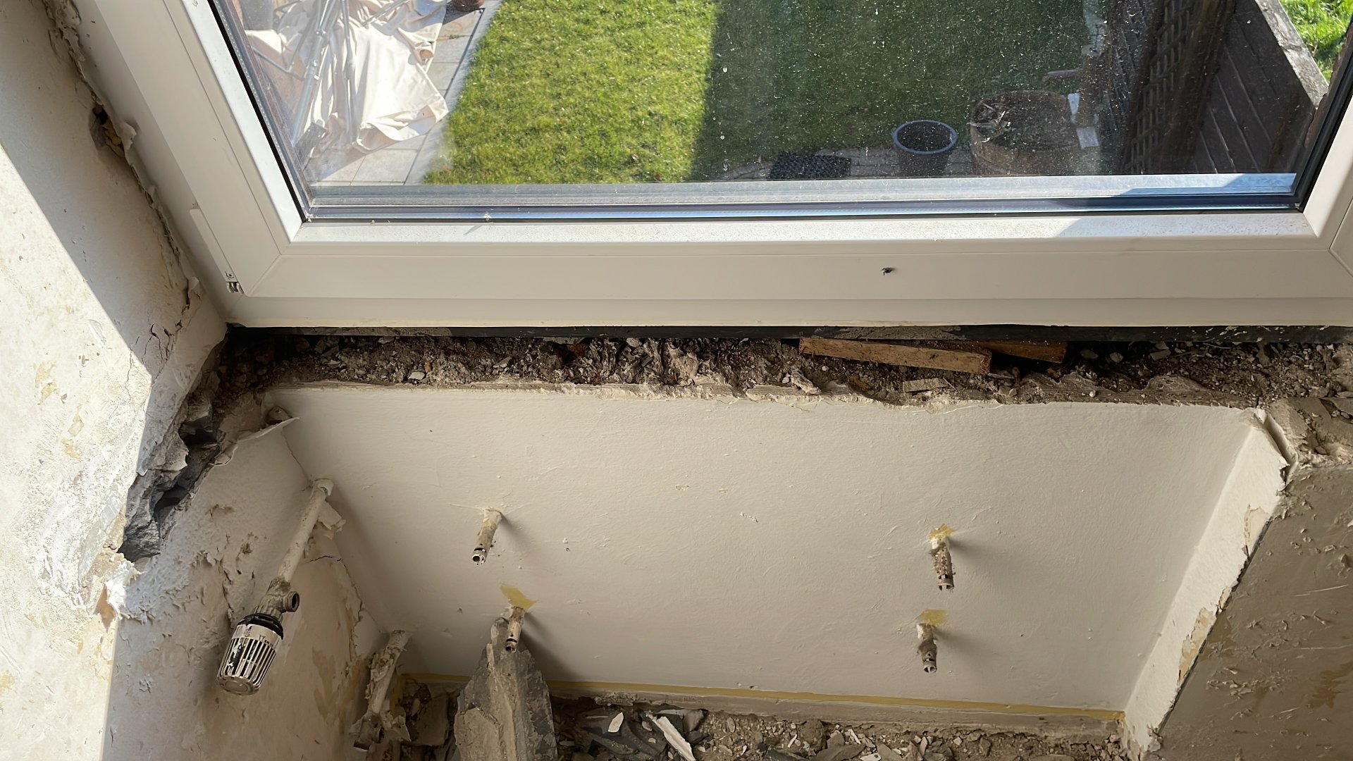

    ich habe bei unserem Haus (Baujahr 77) die alten Fensterbänke entfernt.
    Nun klaffen riesige Lücken in der Wand und unter dem Fenster. Man kann von Innen quasi auf den Klinker schauen.
    Zwischen Innenwand und Klinker ist ca 25mm Styropor.
    Wie Dämme ich den Bereich am besten?
    Die Heizkörpernischen werden zugemauert und darauf kommt eine neue Fensterbank.
    Ich habe überlegt den Hohlraum mit Glaswolle zu dämmen.
    Habt ihr eine bessere Idee?

    Ich vermute, Porenbeton ist billiger und genauso gut. Wenn man zwischen dem neuen Porebeton PB 4 und der bisherigen Wand noch 2 cm Stropor einlegt, vervielfacht man die Dämmwirkung in der Heizkörpernische
    Bei einer ausreichend dicken Außendämmung, so bei 15 und mehr cm, spielt es keine Rolle ob da eine Heizkörpernische verbleibt oder zugemauert wird.
    25 mm Dämmung zwischen den Schalen, sind heutzutage auf jeden Fall zu wenig. Aber man kann die Dämmung eben nur verstärken, wenn man die Klinkerfasade abbaut. Das ist ein Dilemma.
