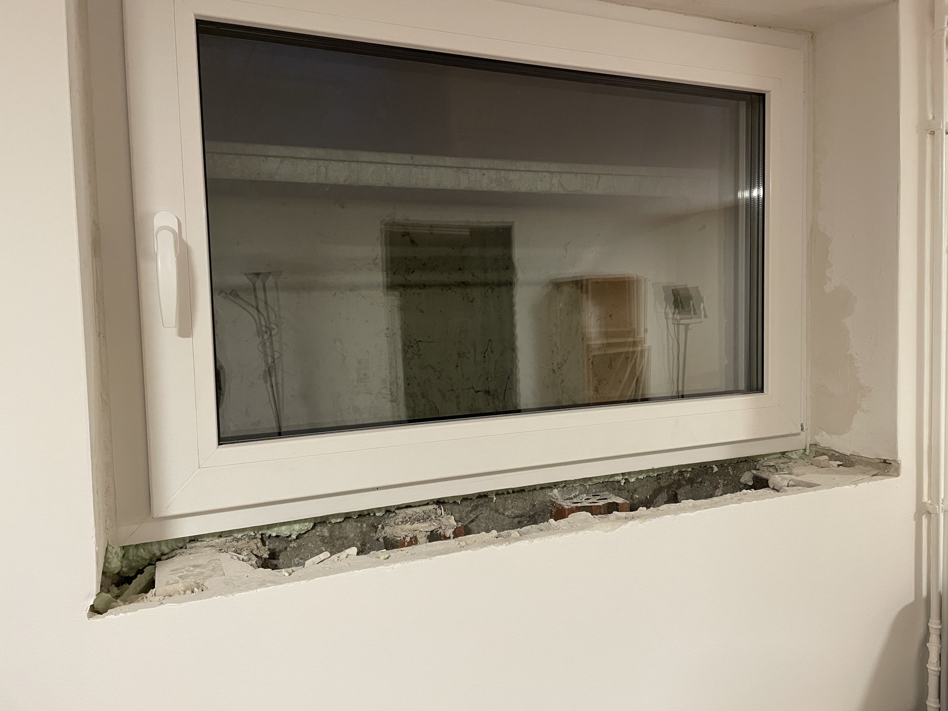

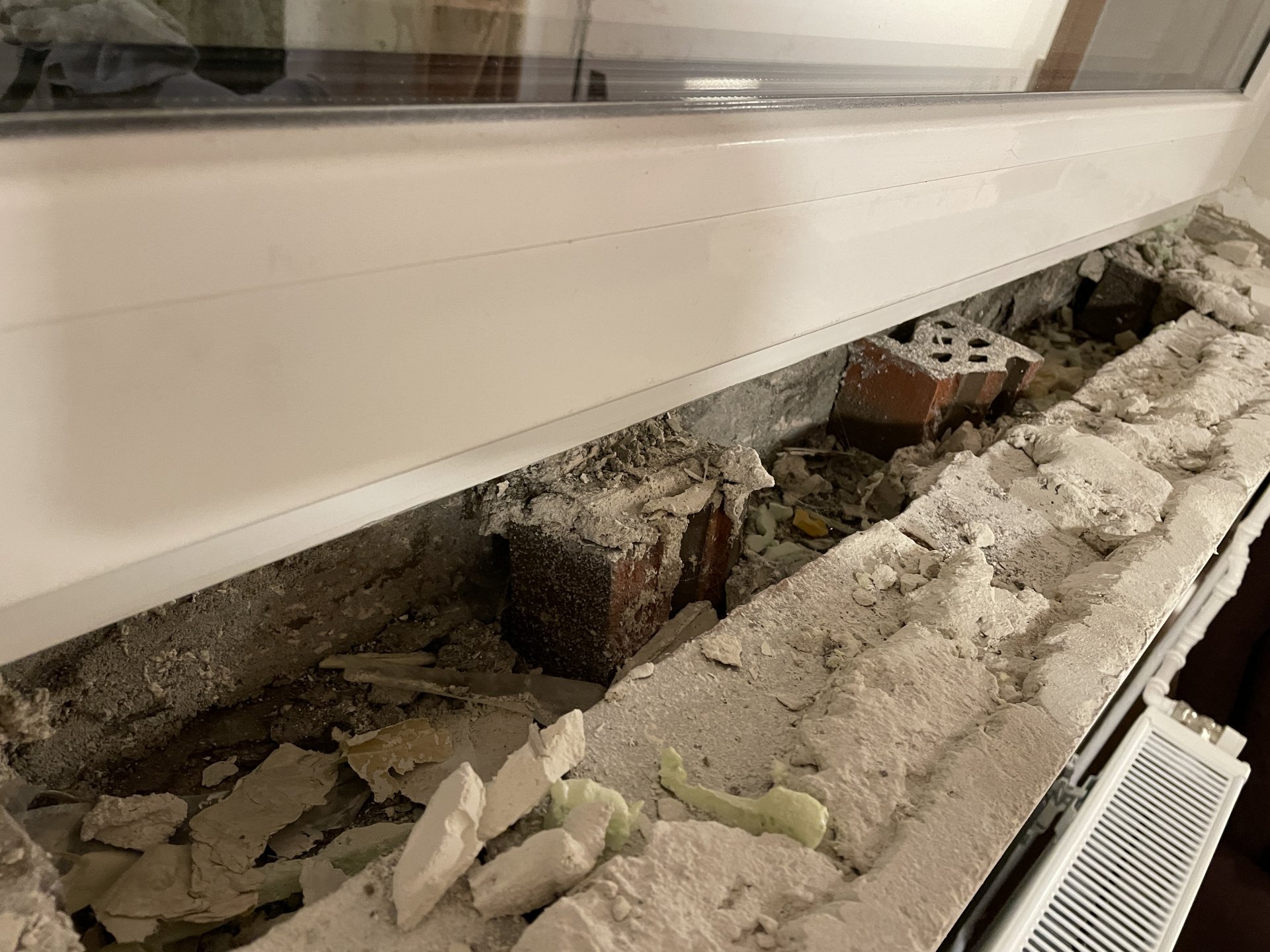

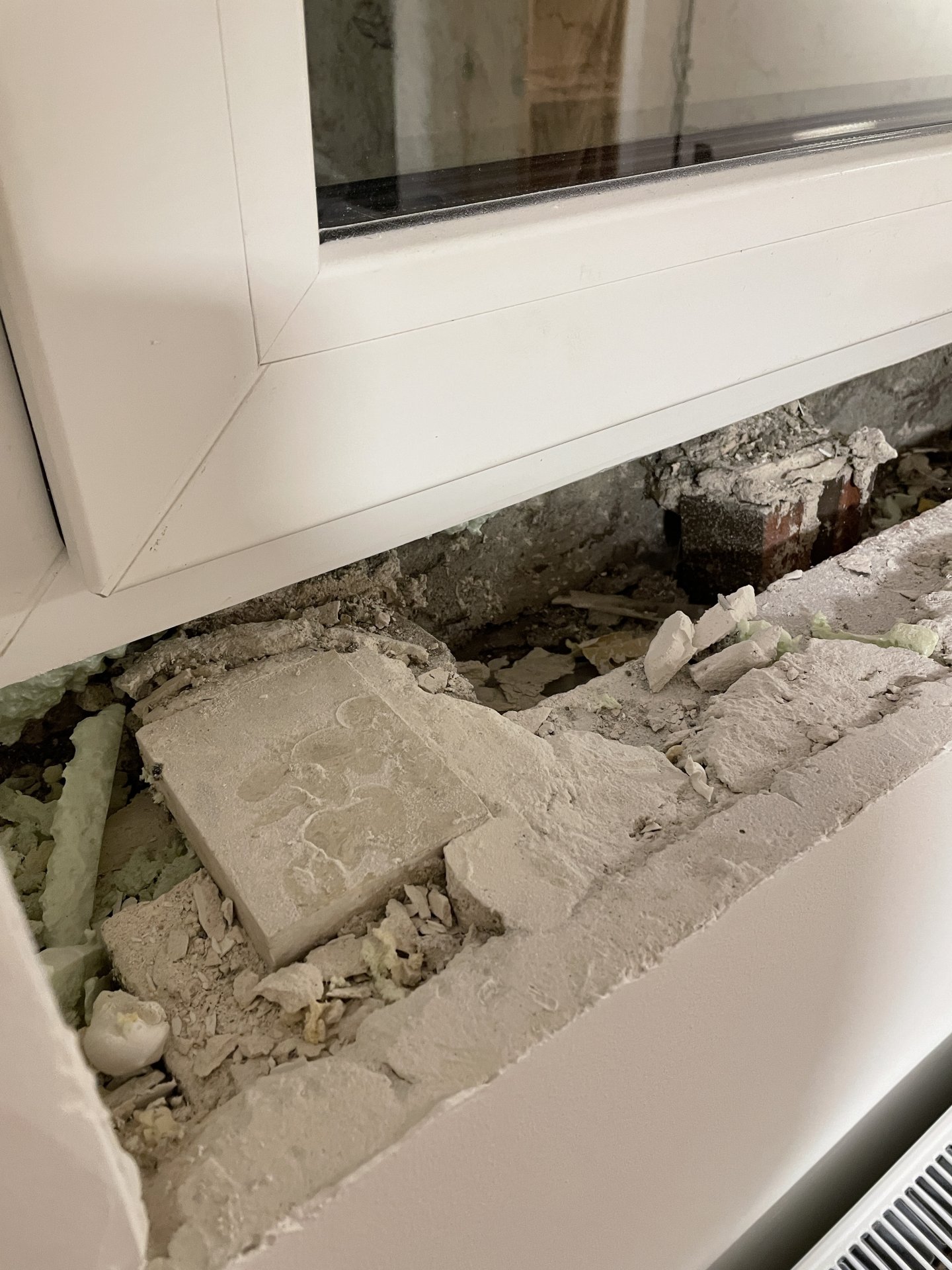

    Liebe Community,
    an anderer Stelle hatte ich ja schon über unser Dilemma mit den neuen Fenster gesprochen, die ja nochmal komplett neu kommen werden. Nun brauche ich ja (sowohl für den aktuellen Übergang) als natürlich auch für den finalen Stand später noch die Fensterbänke. Hier wollen wir welche aus Holz nehme.
    Nun habe ich bei einem Kellerfenster folgende Situation, siehe Fotos. Hier ist quasi "nichts" und der Fensterbank gewesen und es zieht natürlich kalt rein. Was wäre hier der schlaueste Weg, das irgendwie zu "dämmen"? Oder was würde man hier machen. Vorher lag hier nur eine Steinfensterbank drauf.
    In den anderen Zimmern om EG nd OG ist es nahezu zugeputzt und sollte mit der Abdichtung der Fenster fein sein,
    Ich danke euch und wünsche einen super Start in den Donnerstag!

    Ist das ne optische Täuschung oder ist das auch unterm Fenster hohl? Wie wurde das denn Luftdicht verklebt?
    Wenn es da wirklich kalt reinzieht, dann sollte das erstmal luftdicht gemacht werden. Ist da eine Außendämmung?
    Falls das alles fertig ist, kommt da einfach Mörtel rein und dann oben drauf die Fensterbank. Aber haste da genug Abstand zwischen Brüstung und Flügelunterkante?

    Danke für deine Antwort.
    Das ist hier in der Tat komplett hohl. Die Steinfensterbank war vorher nur links und rechts "liebevoll" auf den glatten "Platten" verklebt, aber auch nicht wirklich. Mehr war da nicht. Das Haus hat eine zweiachsige Dämmung mit Kalksandstein und Klinker, dazwischen Hohlraum mit Wolle. Was wäre denn in diesem Falle der schlaueste Schachzug?
    Vorher passte der Abstand, da war eine 2 cm Steinfensterbank drunter. Nach dem Einbau der neuen Fenster wird's eng...aber die fliegen ja eh nochmal raus und der neue Fensterbauer hat das jetzt mit berücksichtig...

    ZB mit Multipor bzw Gasbetonsteinen aufmauern.
    hängt davon ab, wie es außen von der Dämmung, Verputz etc aussieht
