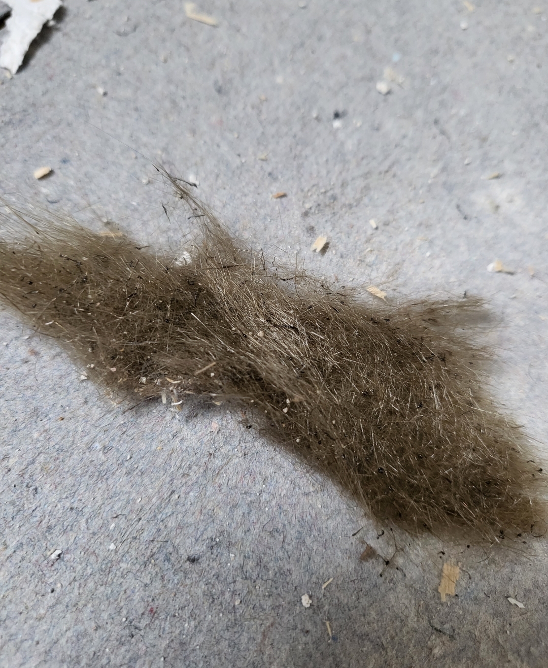

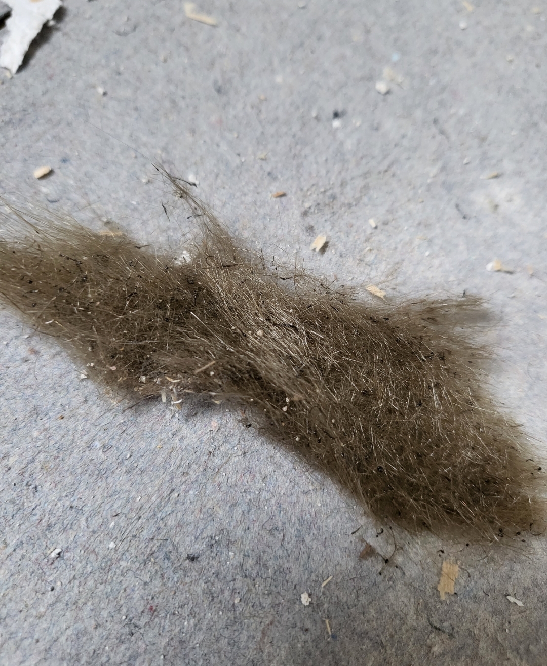

    Guten Tag liebes Forum,
    wir haben ein Haus von 1954 in Mülheim an der Ruhr gekauft und möchten auf der 1. Etage die wände verputzen lassen und Vinylboden legen. Beim herausreißen des alten Laminatbodens kam der älte Holzboden zum Vorschein. Darunter befinden sich Hohlräume mit Dämmwolle.
    Jemand eine Idee?

    Das hört sich gut an, viele Ideen.
    Das Material der Wolle interessiert mich. Steinwolle oder Mineralwolle?

    Auf dem Bild sieht mir das eher nach Pflanzenfasern aus, eventuell auch Pferdehaar.

    Aber diese Wolle kenne ich eher aus Polstern und nicht als Dämmwolle für Decken/Böden ...
    Puh hm und warum sollte man das machen.
    So lange man Asbest ausschließen kann

    Also doch vom Pferd.
    Das fragt man sich bei so manchem ...
    Sind die abgebildeten Fasern ganz bestimmt nicht.

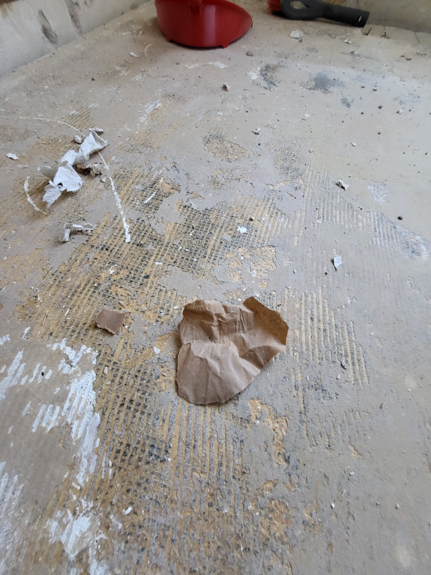

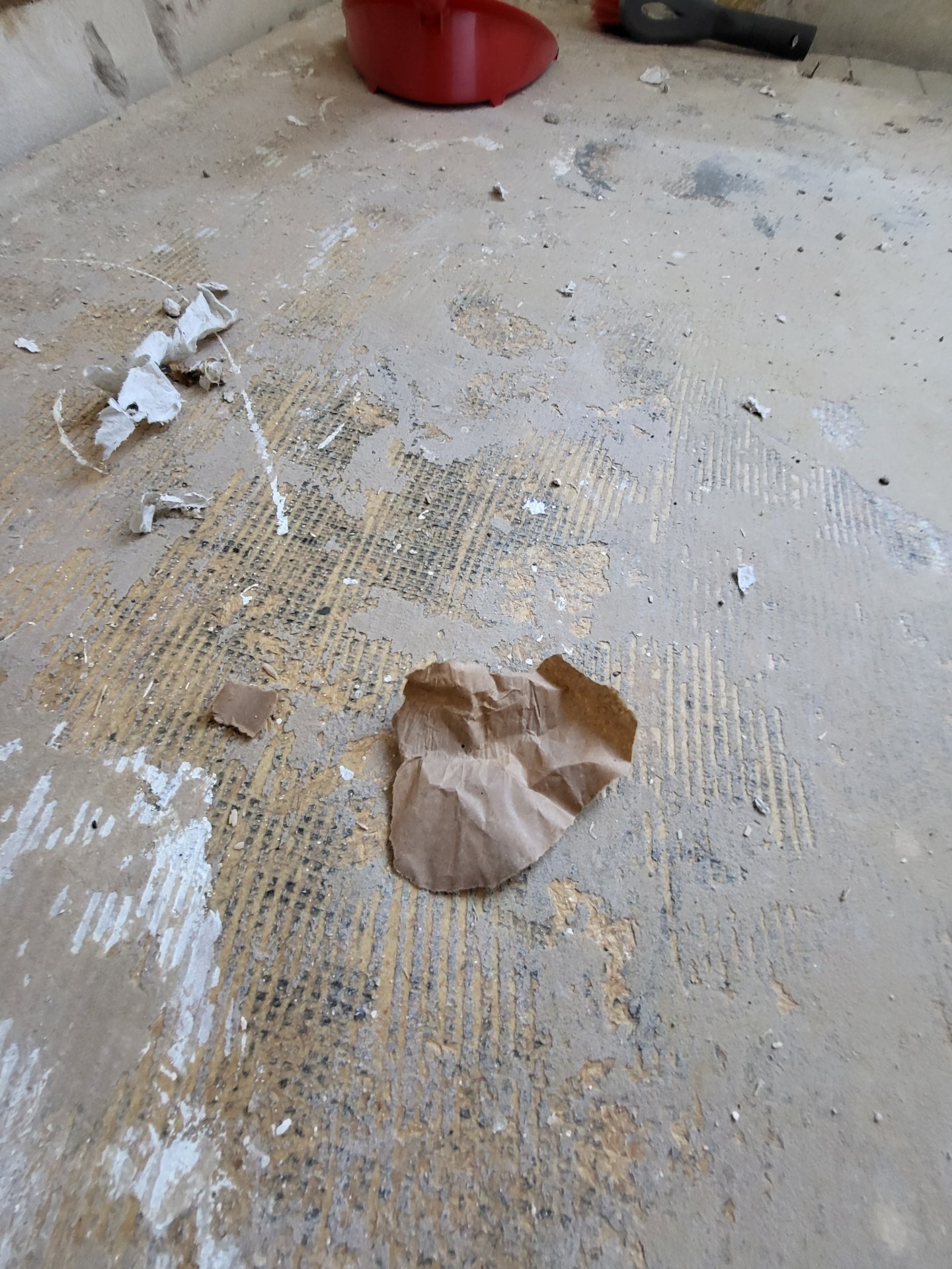

    Unterm Holzboden liegt auch Papier, aber wofür
