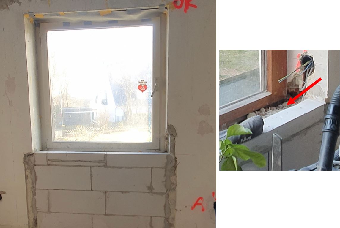

    wir sind unschlüssig, wie wir „richtig“ unterhalb der Fensterbretter dämmen:
    Wir haben die Heizkörpernischen zugemauert, und (wie man auf dem Bild sieht) ein paar Zentimeter weiter nach oben gezogen.
    Wir hatten nun vor dieses „Niederbett“ mit eine XPS C3000 Platte auszufüllen worauf dann das Fensterbrett bzw. das Holzfenster gesetzt/gestellt wird.
    Jetzt ist die Frage, ob das eine gangbare Lösung ist oder ob es bessere Alternativen gibt?
    Wir sind uns hier nicht sicher, wie es mit z.B. Langzeit-Druck der Fenster auf die Dämmung aussieht oder ob wir lieber aufmauern oder mit Purit dämmen sollen?
    Danke schon mal für die Hilfestellung!

    PS: auf den Bildern sieht man die alten Fenster: diese werden gegen die Neuen in ein paar Wochen ausgetauscht.

    Fenster brauchen eine Lastabtragung. XPS ist das nicht unbedingt.
    Eine Dämmung, die nicht vom Inneraum durch eine Dampfbremse/sperre getrennt ist, stellt potentiell immer ein Problem dar.
    Wieso gibt es dieses "Niederbett". Und was ist da drin? Schutt?

    Danke für die Info - Es wäre geplant, den Schutt aus diesem "Niederbett" zu entfernen und dann dieses mit der Dämmplatte (XPS) auszulegen.. darauf dann das Fenster bzw. Fensterbrett zustellen... (warme Fensterbank)
    Das neue Fenster wird dadurch etwas kleiner, da es ja dann auf die Dämmplatte gesetzt wird.
    Was würde es denn als (bessere) Alternative für Lastabtragung geben?

    Es gibt tatsächlich auch XPS Lösungen für diesen Zweck. Suche mal nach "warme Fensterbank" (als Beispiel). Damit habe ich aber keine Erfahrung.
