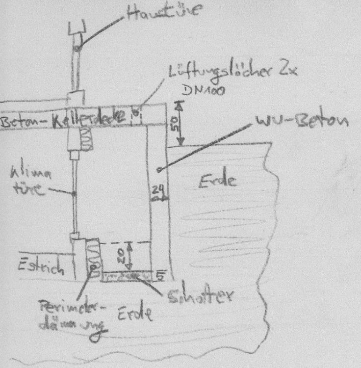

    Wir haben in unserem Neubau unterhalb des Eingangspodestes (Nordseite) einen Lagerraum außerhalb der thermischen Hülle (siehe Anhang). Der Boden ist noch der rohe Erdboden, auf den bis jetzt ca. 5cm Schotter gegeben wurden. Die Grundplatte des Hauses geht nicht bis in den Lagerraum. Die thermische Trennung zum Keller ist durch eine Klimatüre Klasse 3 gegeben. Es gibt im Lagerraum eine Zu- und Abluft über ein Rohr mit Rohrbelüfter. Aktuell habe ich im Lagerraum ca. 75-85% Luftfeuchtigkeit und 16°C. Bei 30°C Außentemperatur über mehrere Tage, wird sich die Temperatur sicher auf über 20°C erhöhen. Hintergrund ist, dass die Decke des Lagerkellers ja gleich der Boden des Eingangspodestes ist und die oberen 50cm nicht in der Erde sind.
    Ich hätte dieses Konstrukt gerne etwas dauerhaft kühler. Welche Möglichkeiten gibt es dazu?
    Kann ich die Decke und den oberen Wandteil innen isolieren? ==> Gefahr von Schimmelbildung?
    Dank und Gruß
    Jürgen

    Das typische Sommer-Keller-Feuchte-Syndrom.
    Nicht tagsüber bei hohen AT Belüften!
    Luftentfeuchtung nach dem Kondensationsprinzip! Hiernach arbeiten viele mobile Luftentfeucher oder z.B. Warmwasser-WP.

    wenn ich Ihre Skizze sehe, sorge ich mich ernsthaft um das Abdichtungskonzept...

    Da grübel ich auch die ganze Zeit schon drübe nach... wie DAS dicht werden soll? Weiße Wanne?

    Laienmeinung:
    Der Lagerkeller ist ja wohl bewußt undicht ausgelegt.
    Und Kondensation dort akzeptiert bzw. sogar gewünscht.
    Daher kann man ihn oberseitig durchaus mit einer Innendämmung versehen.
    Aber was ist mit der Abdichtung der Kellerdecke im Bereich der Haustüre?
    Läuft die Decke hier wirklich einfach durch???

    Guten Abend zusammen,
    vielen Dank für die Antworten.
    Da es mir auf die Dämmung des Kellers nach oben angekommen ist, habe ich gewisse Details unten weggelassen. Natürlich steht der Estrich nicht im Dreck sondern auf einer abgedichtetem Fundament. Diese geht bis zur Kelleraußenwand und reicht nicht mehr in den Lagerraum hinein. Der Lagerraum ist bewusst ohne Abdichtung nach unten gehalten, jedoch gibt es in diesem auch noch ein Entwässerungsrohr, falls mal Wasser eindringen sollte. Die Wände sind allesamt aus WU-Beton mit Bitumenanstrich.
    Die Eingangspodestplatte ist eine eigene Platte, die thermisch nicht mit der Haushülle verbunden ist.
    Der ganze Lagerraum ist zwangsbelüftet über einen zeitgeregelten Ventilator.
    Meine Idee war nun die Decke innen, und den oberen Teil der Wände des Lagerraumes z.B. mit alukaschierten Dämmplatten zu belegen (verkleben). Ziel: Die Wärme im Sommer draußen zu halten, damit das gelagerte Bier nicht zu warm wird.
    Beispiel: http://www.bauweise.net/bautagebuch/200309/kw1/weber/weber.htm
    Sind da Probleme bzgl. Schimmelbildung zwischen Dämmplatten und Betonwände /-decke zu erwarten?

    Dann ergänzen Sie Ihre Zeichnung doch bitte um die hier angesprochen Elemente, damit man es besser versteht.
    Weil das was Sie schreiben (z.B. "Die Eingangspodestplatte ist eine eigene Platte, die thermisch nicht mit der Haushülle verbunden ist") und das was Sie zeichnen passt meines Erachtens ganz und gar nicht zusammen...
