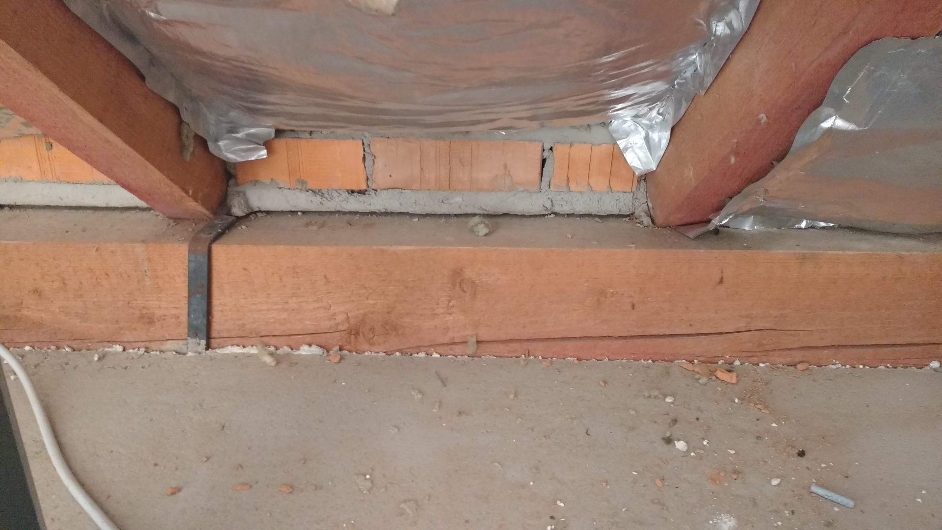

    vor ca.25 Jahren habe ich unser mit Rockwool 12cm isoliert.
    Da nun eine Renovierung ansteht bin ich am überlegen, was ich mit der Isolierung mache.
    Da sie nur 12cm dick ist, dachte ich hole die alte Isolierung runter und pack nochmal 6cm zusätzlich zur bestehenden Isolierung hinzu. Die Dachsparren sind knapp 20cm dick.
    Die Frage ist nun, würde das gehen und brauche ich nicht eine Dampfbremse bzw. Dampfsperre?!
    Auf den Dachsparren ist eine Folie die schon leicht porös ist, weiß jemand welche Funktion die hat?
    Ich habe mal ein Foto hinzugefügt.

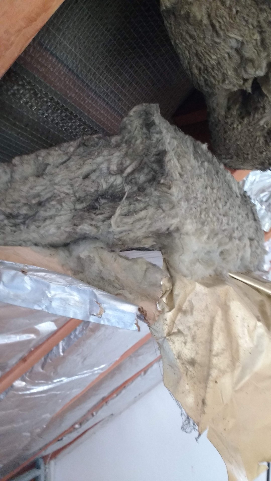

    Das ist Ihre Unterspannbahn, die zerbröseln leider immer mit der Zeit. U Wert Rechner im Netz kostenfrei ist der

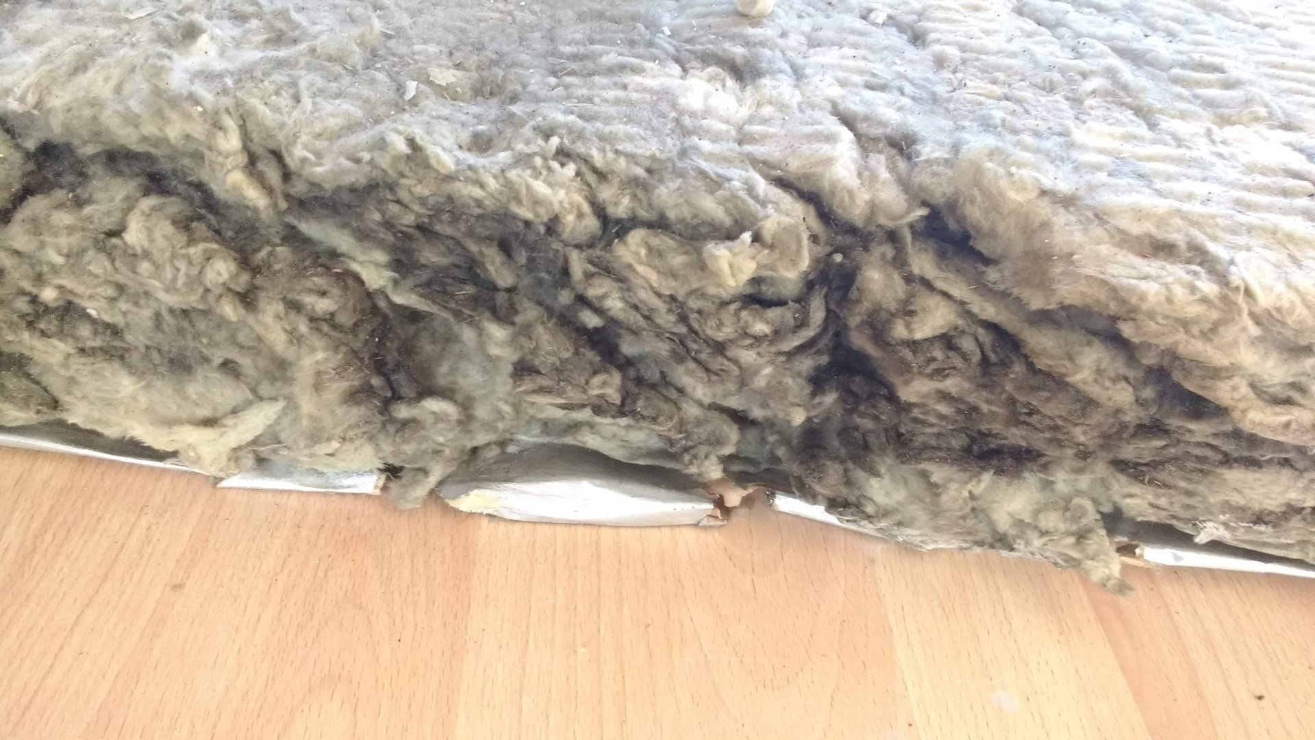

    Auf dem Foto sieht man auch paar Stellen, an denen die Dämmwolle etwas schwarz ist, ist das Schimmel oder unbedenklich?
    Ist auf dem Foto vielleicht nicht so gut erkennbar.

    Die Wolle sieht ja ziemlich intakt aus. Nicht eingefallen oder zusammengequetscht. Trocken war sie auch? Dann wird es wohl eher Staub oder Dreckeintrag von der Dachhinterlüftung oder der zerbröselten Unterspannbahn sein.
    Ja kann man machen. Wenn du die Unterspannbahn da hast, wird darüber aber ohnehin eine Lattung und dann Konterlattung sein, so dass die Hinterlüftungsebene außerhalb der Spannbahn ist. Du kannst also die Dämmung bis an die Spannbahn heranführen. Also kannst du auch 8cm Dämmung zusätzlich einbringen.

    Ich habe nochmal 2 zwei Fotos gemacht. Wo sich zwei Fragen ergeben.
    Handelt es sich be den dunklen Stellen um Schimmel?
    Die dunklen Stellen sind nur oberflächlich, ca. 1-2mm.
    Und zweitens, wenn ich eine Dampfbremse verbaue, wie befestige ich diese an der Fußfette?

    Also, Du hast folgende Probleme:
    1.) Du brauchst eine zweite wasserführende Schicht im Dach. Die Gitterfolie ist wie gesagt, schon am zerbröseln. Vielleicht ist ja noch was zu retten. Ansonsten neu nachdenken.
    2.) Die Gitterfolie vor 25 Jahren dürfte ziemlich sicher nicht diffusionsoffen sein.Also brauchste eine Luftschicht. Das setzt aber den baulichen Zustand voraus, daß da auch Luft zirkulieren kann. Stichwort: Fußpunkt.
    3.) Somit ist eine Vollsparrendämmung schon mal nicht möglich. bleiben also von Deinen 20 cm nur 16. ENEV-konform? mal rechnen.

    zu 1. Die Folie ist sogar schon ca 34 Jahre alt, glaube nicht dass da noch was zu retten ist, welche Möglichkeit gibt es noch, außer Dach abdecken?:cry
    zu 2. Deshalb möchte ich die Isolierung auch etwas abhängen, ( so wie auf dem Foto zu sehen ist, in der Mitte so wie es war und rechts so wie sein soll ) da ich sie damals praktisch an die Dachziegel gedrückt habe.
    Die jetzige Isolierung hat eine Dicke von ca. 10 - 12cm deshalb würde ich mit 6cm unterfüttern, sodass ich ca. 3cm für die Hinterlüftung habe.

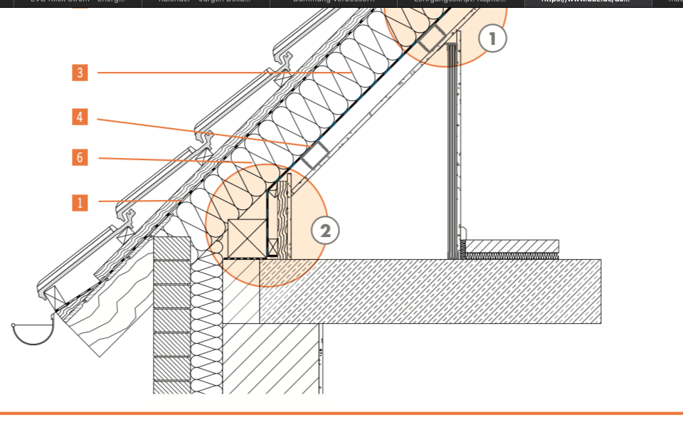

    Ergänzung: bin beim googeln auf Folgendes gestoßen, was den Fußpunkt betrifft. Würde das auch bei meinem Vorhaben funktionieren?
  20. SIL
    10.865
    4.212
    In einer abgewandelten Form ja, der Unterschied ist ja im Beispiel in dem 2 schaligen MW mit Kerndämmung und direkter Fußpfetten Lagerung und bei Ihnen ist ja MW über die Pfette gezogen, aber die Abstellung im Drempel den es ja von Haus aus nicht gibt, ist doch machbar.
