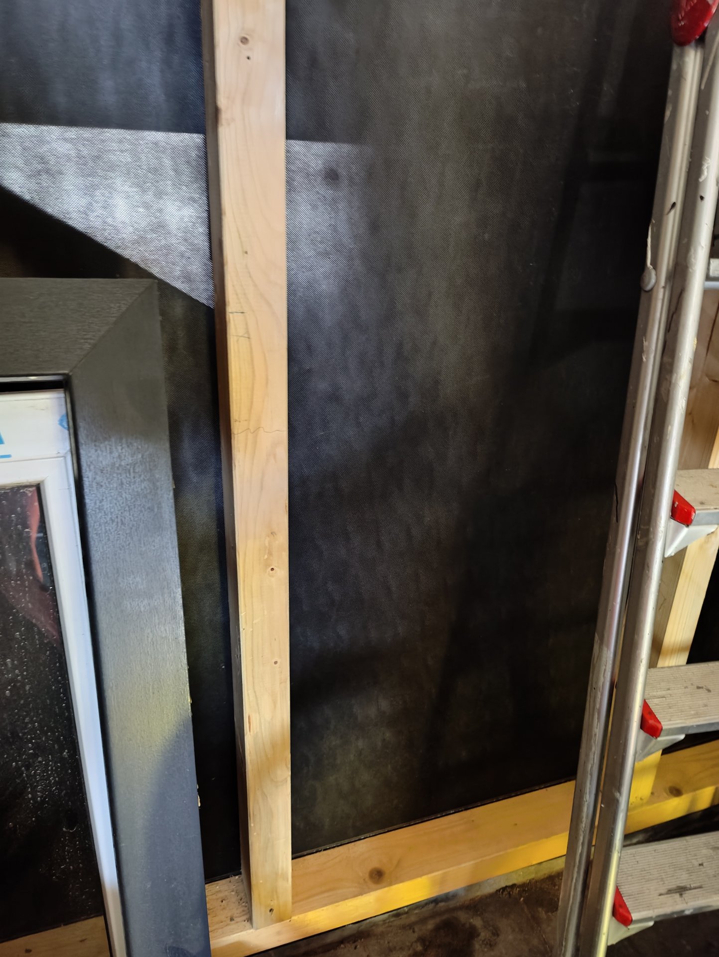

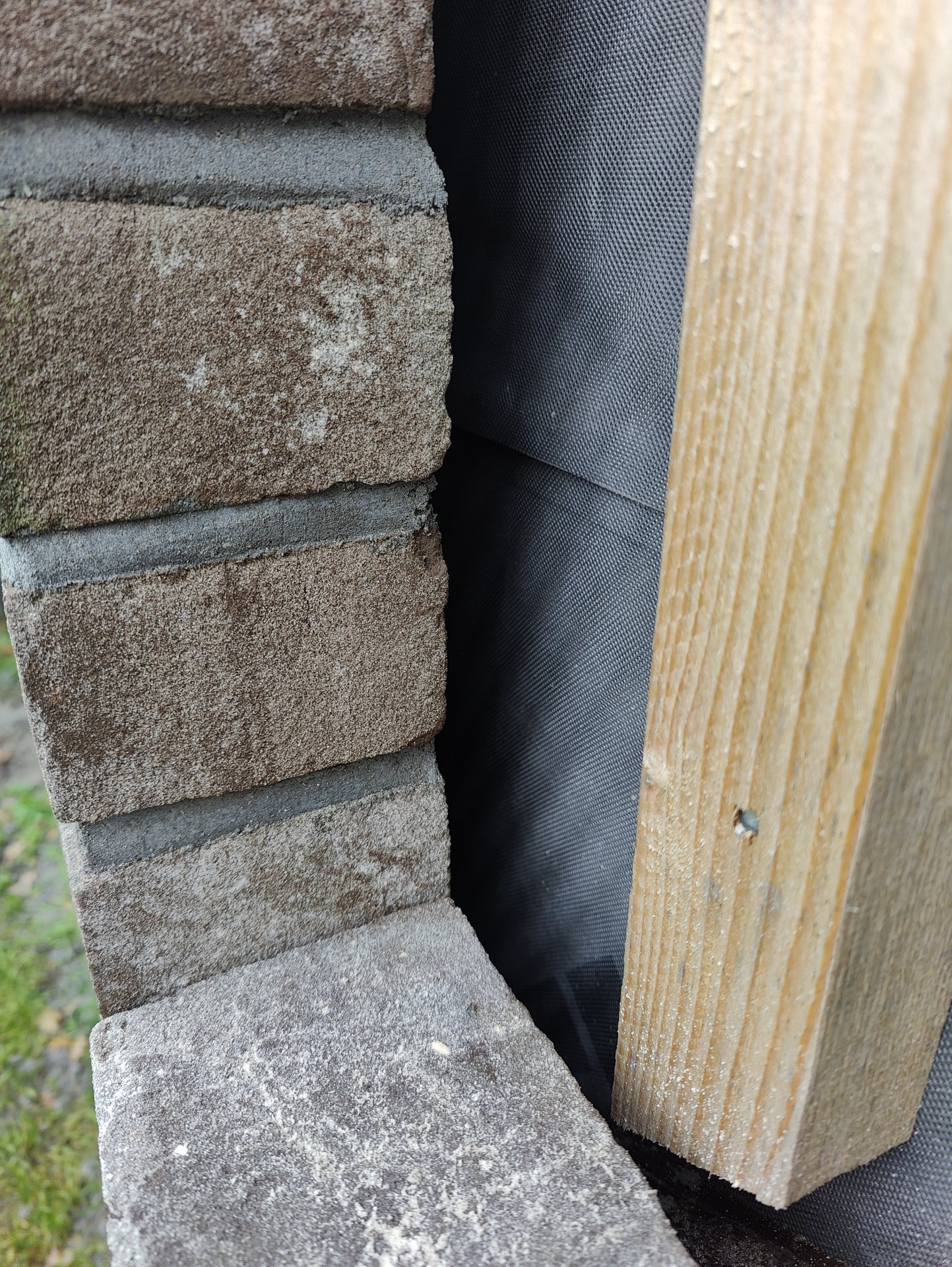

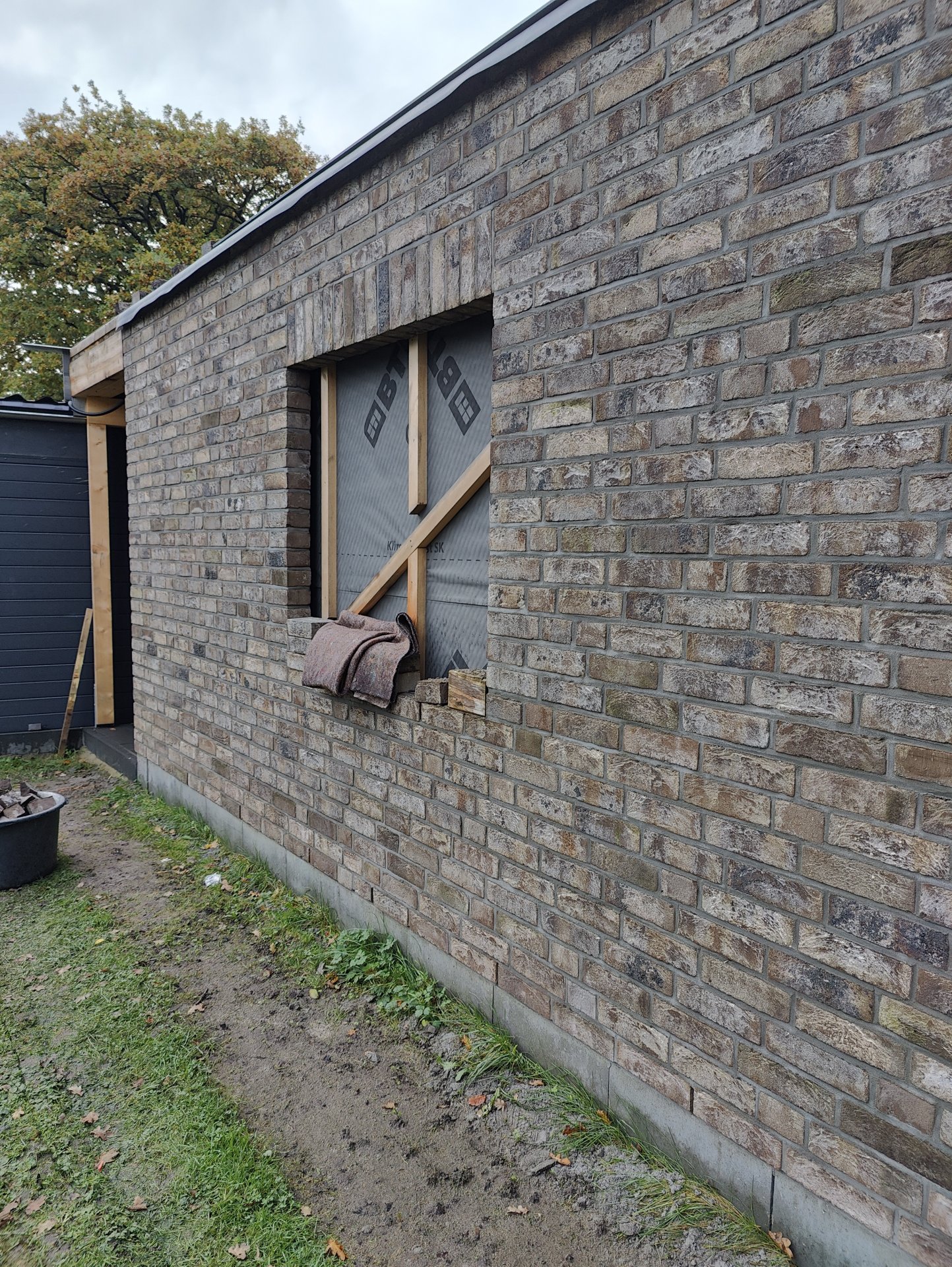

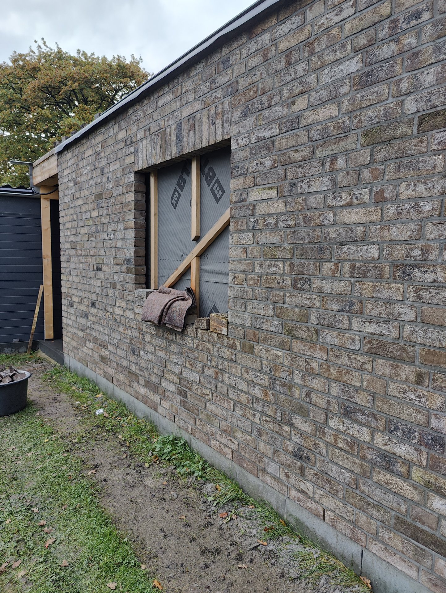

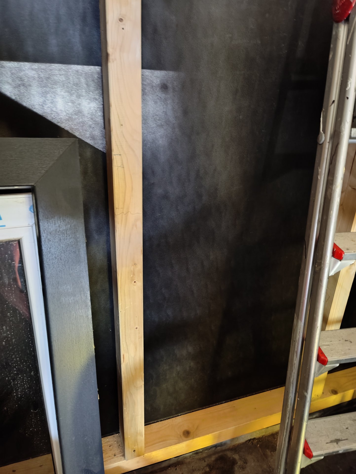

    Moin Moin,
    ich habe einen 6x3m großen Raum am carport, welcher zum Carport hin mit Cedral und nach außen hin verblendet ist. Innen sind 10cm starke Ständer gesetzt, welche von außen mit einer Unterspannbahn (ähnlich Deltamax) bespannt sind.
    Ich würde gern von innen dämmen und mit OSB Platten verkleiden.
    Kann ich da 100mm (oder 80mm?) Trennwandplatten nehmen und OSB drüber schrauben, oder muss da noch eine Dampfbremse zwischen?
    Viele Grüße,
    equi

    die OSB ist schon die Dampfbremse...
    Abgesehen davon: es ist ein Carport/Abstellraum

    Danke für deine Antwort.
    Ich sagte lediglich Raum, nicht Abstellraum.
    Dort sollen später eine Werkbank, Werkzeug, Wechselrichter der PV Anlage etc. ihren Platz finden.
    Und dann bei 100er Ständern auch 100er Dämmung nutzen, oder 80er press an die Unterspannbahn dran, um zwischen Dämmung und OSB noch eine Luftschicht zu haben? Und.... Stein oder Glaswolle?

    Für eine bessere Luftqualität würde ich Mineralwolle, Klimamembran und Gipskarton drann machen.
    Weiss gestrichen wirkt der Raum dann auch viel heller.
    Was Brandschutz angeht vermutlich auch besser.
