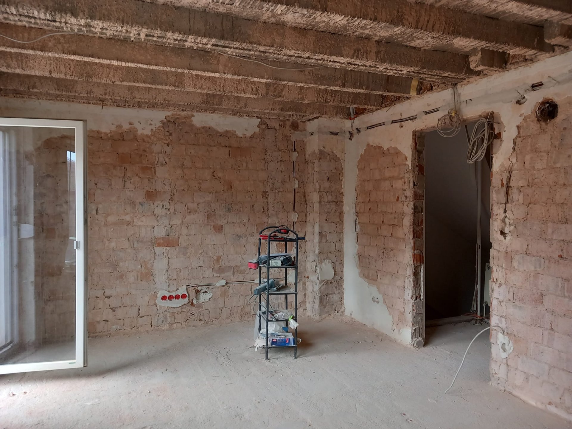

    Grüß Gott zusammen,
    wir sanieren aktuell ein 55er Jahre Haus mit sogenannten Zech-System-Decken. Dabei liegt eine 5cm Betonplatte auf 15 cm hohen Sparren mit jeweils rund 62 cm Abstand von Sparrenmitte zu Sparrenmitte in allen Stockwerken.
    Wir haben die Decken (verputzter Bast) entfernt und wollen in naher Zukunft von einem Fachbetrieb die Decken versorgen lassen. Wir haben zwei widersprüchliche Aussagen bekommen:
    1) Mineralwolle mit Dampfbremse, Rigips drüber putzen ist Bast Practice
    2) keine falls Rigips und Wolle, weil das trotz Dampfbremse zu viel Feuchtigkeit ziehen wird und schimmelt nach einigen Jahren. Stattdessen soll Multipor genommen werden
    Multipor ist sehr teuer. Wir fragen uns, ob der Einwand unter 2 berechtigt ist. Bisher hatte das Haus kein Feuchteproblem. Jetzt bauen wir eine Fußbodenheizung ein außer über der obersten Zimmerdecke.da ist ein Radiator beheizter ausgebauter Dachboden.
    Kennt sich jemand aus / hat Erfahrungen?

    rechne es einfach mit dem Ubakus nach - so kann man eine mögliche Tauwasserproblematik am besten abschätzen

    In welcher Etage befindet sich die Decke?

    Die beiden Decken sind zwischen EG und OG (Fußbodenheizung) und OG und DG (Radiator beheizt, ausgebaut)
