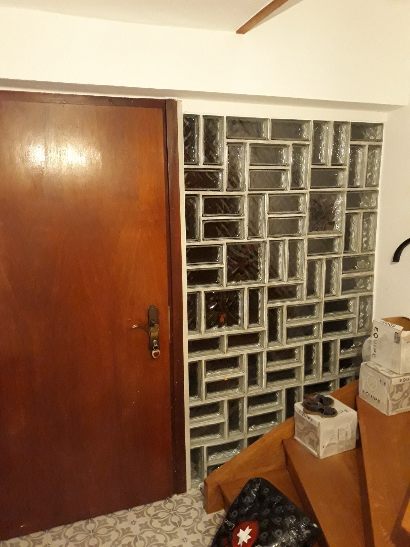

    in den nächsten Jahren plane ich meinen Eingangsbereich neu zu gestalten, d.h. eine neue Holz-Eingangstür und ein Fensterelement einzubauen. Zeithorizont vielleicht 5-8 Jahre.
    Bis dahin habe ich im Winter eine 1a Wärmebrücke (oder Kältebrücke?) ins Haus, beim Vorbeigehen strahlen die Glasbausteine sehr kalt ab.
    Meine Idee: Eine Glasscheibe als "Dämmung" von innen (oder außen) vor die Glasbausteine anbringen.
    Bringt das etwas? Vielleicht zum einem am Geldbeutel, allerdings auch mehr im Sinne des Wohlfühlklimas, damit man nicht immer durch ein unterkühltes Treppenhaus laufen muss?

    Mit Dämmplatten von innen schließen? Dann ist halt das Licht weg.

    Licht wäre schon wichtig, sonst gibt es kein Fenster.

    Was soll das Stückwerk? Eine einzelne Glasscheibe vorzusetzen wird wenig bringen. Außerdem willst du doch sowieso den Eingangsbereich neu gestalten. Warum haust du die Glasbausteine also nicht gleich selbst raus - sind sowieso häßlich und geht ohne sich anzustrengen ruckzuck - und lässt dir eine Festverglasung einbauen. Auch wenn das Fensterelement etwas größer ist, kostet das in Kunststoff als Festelement mit einer guten 2-fach Verglasung nicht die Welt. 3-fach und Holz bzw. Alu kostet zwar etwas mehr, aber das kann man sich ja in Ruhe überlegen. Wenn du was machst, dann richtig... ;)

    Mhh... Eigentlich hast du Recht.
    Ich habe im Rest des Hauses Holz-Alu Fenster eingebaut, und selbst ein 2x2m Fenster war preislich ok als Festverglasung.
    Bloss schmeiss ich das in ein paar Jahren wieder raus, wenn ich Tür und Fenster "vernünftig mache.

    Hallo, fürs Archiv. Der Post ist ja schon ein paar Jahre alt.
    Ich habe bei der exakt gleichen Fragestellung folgende Empfehlung gelesen: Stegplatten (wie man sie von der Terassenüberdachung kennt) innen vor die Glasbausteile montieren. Mit entsprechenden Kunststoffprofilen, Leisten und Abdichtungen. Ich fand das interessant, pragmatisch und glaube, dass das einen spürbaren Effekt für die Wärmedämmung hat. Das ist auch recht günstig. Vorrausgesetzt, die Türe ist einigermaßen dicht.
    Was ich dabei kritisch sehe, ist, dass evt. Feuchtigkeit zwischen Stegplatte unf Glasbaustein kondensieren kann. Oder?

    Jo, wenn das innen nicht wirklich "praktisch dampfdicht" ist, dann besteht da die realistische Gefahr, dass da bald das Kondensat unten herausläuft...

    Hätte nicht gedacht, dass man Aufwand betreibt die hässlichen Glasbausteine mit schlechtem U-Wert hässlich zu verkleiden, um den U-Wert geringfügig zu verbessern.

    Ne "kleine" Lösung ist da, man nimmt die Glasbausteine raus, setzt zur Tür hin einen eher "massiven" Holzbalken, setzt dann ins "Loch" eine Festverglasung und putzt die Leibungen innen und außen wieder an, zzgl. außen etwas Dämmung auf den Balken... Ob man Fensterbänke innen/außen braucht muss man kucken. Das ist deutlich billiger als ein großes Türelement und bis auf das verputzen oft auch einigermaßen "DIY-fähig"...
