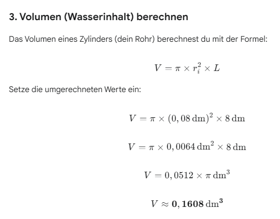

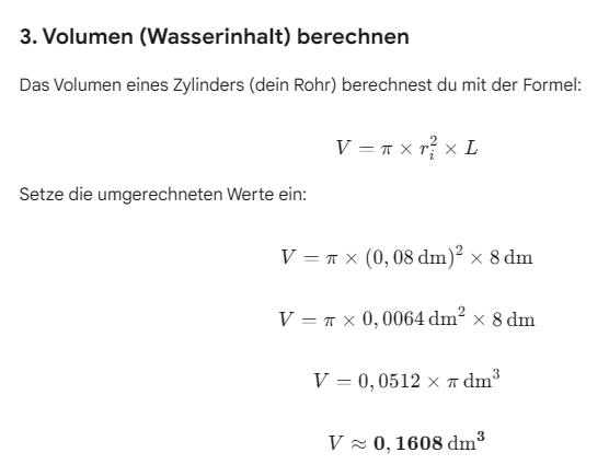

    Der Inhalt des Wassers im Rohr :winken. Z.B. bei der Stichleitung zur Armatur. Ein Röhrchen (Kupfer z.B.) mit dem Außendurchmesser 18mm hat innen noch 16mm. Bei 80cm Länge dann 160ml.
    Dann rechnest Du (ChatGPT macht es einfacher):
