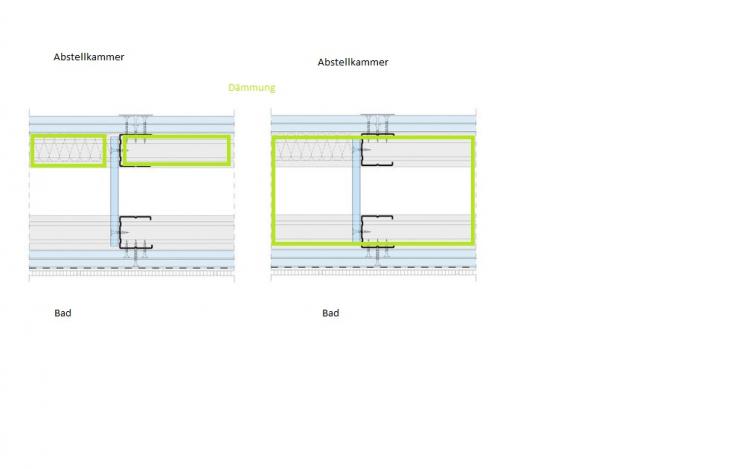

    Hallo Zusammen,
    ich bin gerade dabei eine Trennwand im Bad zur Abstellkammer aufzubauen mit WC und Unterputzarmatur für die Dusche.
    Dazu habe ich zwei Trennwände (knauf W116) mit jeweils 50ger Profilen aufgebaut. Nun wollte die Wand in der Abstellkammer noch dämmen.
    Habe dafür Trennwandplatten in der Stärke 50mm gekauft.
    Nun hat ein Freund gesagt ich solle doch die ganze Wand füllen mit Dämmung. Das am Besten mit Glaswolle.
    Und statt einer Doppelbeblankung mit Gipskarton solle ich doch lieber eine Lage Verlegeplatte und darauf die GKP nehmen.
    Jetzt bin ich mir unsicher was ich machen soll.
    Schimmelt mir die Glaswolle nicht in der Wand zusammen ?
    Falls ich die Trennwandplatten verwende sind diese so stabil, dass es reicht nur von einer Seite gestützt zu werden ?.
    Gruss
    spark

    Die Dämmung wäre gewiss nicht verkehrt, wobei sich mir allerdings der Sinn dahinter nicht einleuchtet. Die Abstellkammer ist Schallschutz technisch kein schutzwürdiger Raum. Doppelt beplanken würde ich dir wegen der Stabilität empfehlen.
    Für mich persönlich würde ich Fermacellplatten benutzen, da ich auch von zugelassenen Feuchtraumgipskartonplatten nichts halte.
    Die Profis in dem Bereich werden sich sicher noch zu Wort melden und ggf. andere Sichtweisen darstellen. Sicher auch die aRdT.

    50er Profile und 50er Dämmung passt schon mal gar nicht zusammen,
    sorry, aber dein Freund hat nicht viel Ahnung, wo soll ein Unterschied sein zwischen einer Trennwandplatte und Glaswolle?
    Steinwolle, da wäre ein Unterschied....
    und was soll eine Verlegeplatte dort?
    ich würde entweder impr. GK Platten oder gleich zementgebundene verwenden

    Morgen,
    zum Thema Schallschutz, ja es ist nur de Abstellraum bzw. eher Speisekammer und da die Küche nur durch eine Schiebetür abgetrennt ist mache ich mir ein bisschen Sorgen über Lautstärke
    was ich aus dem Bad höre. Spülkasten usw.
    Fermacellplatten hatte ich auch mal überlegt bin aber irgendwie doch bei GK gelandet.
    Das mit der Dämmung habe ich evtl. blöd beschrieben. Meine Idee war es ja mit den Trennwandplatten nur zwischen den Profilen zu dämmen.
    was mein Kumpel meinte das ich doch auch Zwischensparrendämmung nehmen könnte und die ganze Wand damit auffüllen kann.
    Habe mal eine kleine Skizze gemacht ist wahrscheinlich verständlicher als meine Beschreibungen

    Benutz einfach zwei mal 40 mm Trennwandfilz und gut ists. Bei Schalldämmung ist weniger manchmal mehr :bierchen:
