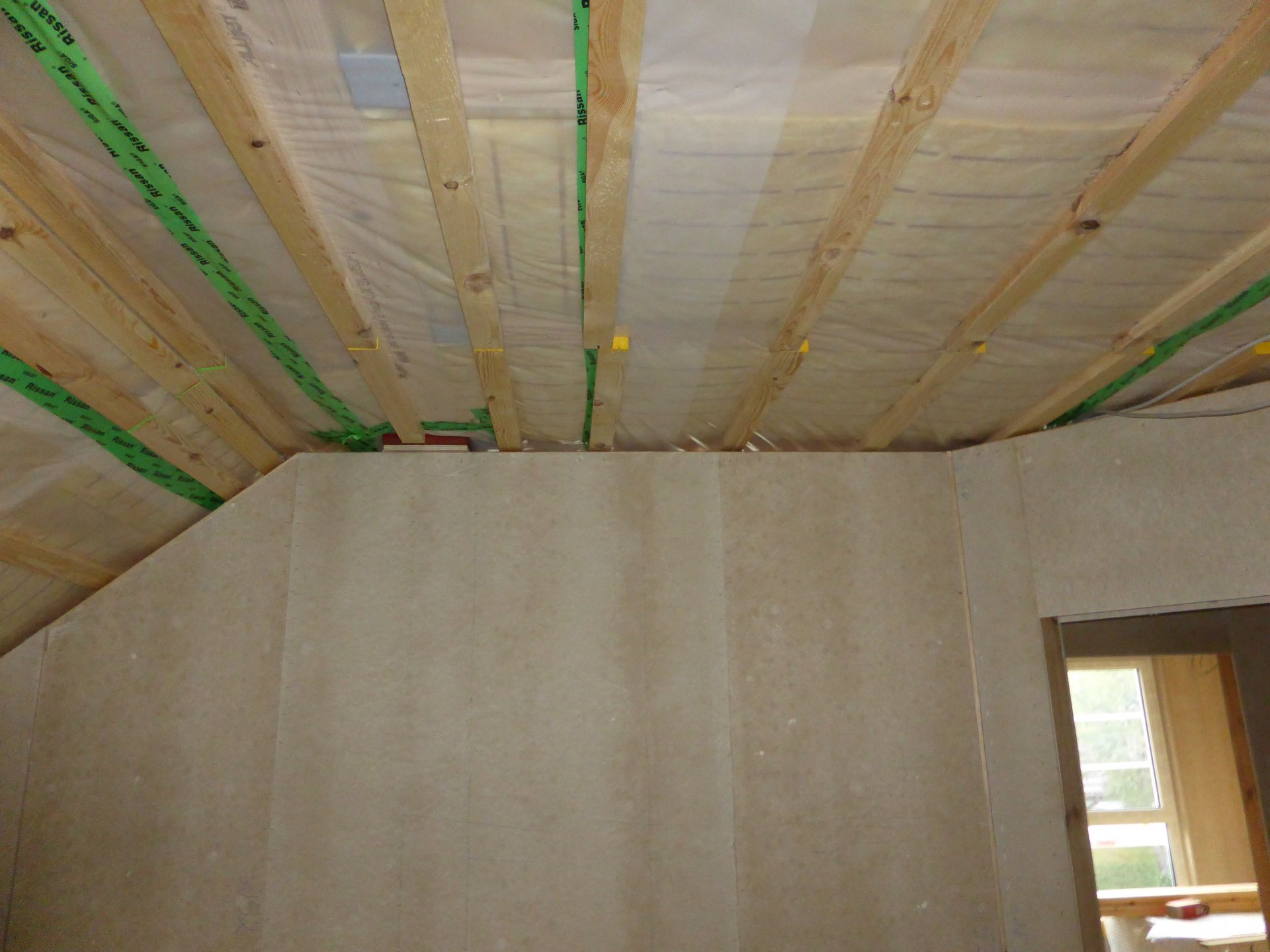

    Beim Hausbau mit Schwabenhaus wurde uns mitgeteilt, dass der Spalt zwischen Decke und Wand in den Innenräumen nicht mit Dämmmaterial ausgefüllt werden wird, da hierzu die Zeit fehle. Wir können dies aber gerne selbständig durchführen. Dämmmaterial wäre noch ausreichend vorhanden.
    Unser Bausachverständiger ist wie wir der Meinung, dass sich aus der Bauleistungsbeschreibung eindeutig ableiten lässt, dass die Wände in Gänze zu dämmen sind.
    Wir werden nun die Baumaßnahmen selbständig durchführen, haben aber vorab eine schriftliche Nachbesserung mit Fristsetzung an Schwabenhaus übermittelt.
    Ist ein solches Verhalten einer Baufirma normal?

    Die Außenwände, aber das hat ja eher was mit Schallschutz zu tun - die Wolle bringt da nur wenig, aber stopf doch rein...

    Danke für die schnelle Antwort. Es betrifft tatsächliche insbesondere die Innenwände.
    Ja es geht uns um den Schallschutz - hätte ich schreiben sollen.
    Natürlich kann ich das reinstopfen, aber wenn ich mir ein Auto kaufe, möchte ich ja auch nicht noch die Dichtungen für die Scheiben anbringen müssen, weil der Hersteller hierzu keine Zeit mehr hatte. Schließlich hat man für das gesamte Produkt bezahlt und erwartet eine komplette Auslieferung gemäß Vertrag.

    Es gibt aber keine DIN oder sonstige Regel für den Schallschutz in den eigenen 4 Wänden.
    Wenn Deine Decke installiert ist, dann ist ja raumhoch gedämmt.
    Daher hat die Baufirma formal natürlich recht.
    Ich empfehle Dir aber auch, das selbst noch zu machen, auch wenn es nur wenig bringt.

    Wenig ist besser als nichts. Und z.B. im HAR ist mir jeder noch so kleine Schallschutz den Aufwand wert.
