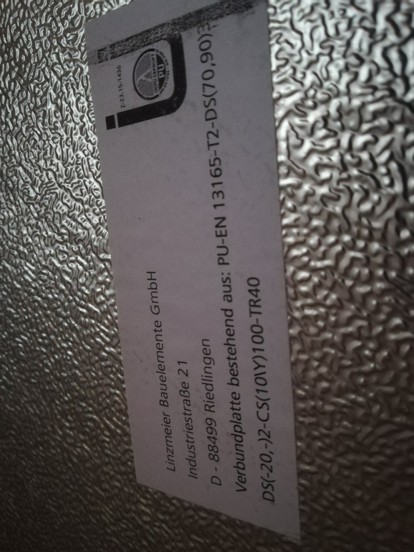

    ich will in unserem zukünftigen Bad eine Innendämmung auf einen 24 Vollziegel anbringen. Ich hätte calsiel Platten genommen. Mir ist nur nicht klar was ich auf den Übergang zu den Balken machen soll. Schaut euch bitte die Bilder an.
    Vielen Dank im Voraus für Tipps.

    Innendämmung nicht sinnvoll, insbesondere beim Bad und mit dieser Situation mit dem Dach/OG.
    Der Gebäudeteil ist ja offensichtlich noch im Rohbau. Wieso nicht von außen Dämmen an der Stelle.

    Wenn Sie wirklich eine vernünftige Dämmung erzielen wollen und gerade im Nass Bereich ist die Verwendung von Platten die bereits 2 Trennschichten haben zu empfehlen, die beginnen bei 36 mm haben PU Kern und sind auch für weniger handwerklich begabte zu verarbeiten. Die Decke wird sowieso abgehängt und gedämmt incl. Klimamembran etc

    Wie werden diese Verbundplatten angebracht und löse ich den Übergang von Wand zu Holz? Es soll nur das Bad gedämmt werden und nicht das ganze Haus. Danke

    Sicher sind die @Manufact Kasi Platten :e_smiley_brille02:geeignet, nur die WLG ist gegenüber anderen Dämmstoffen doch sehr weit entfernt, die Frage ist mit wieviel Raumverlust müssen /wollen Sie welches Ziel erreichen? WLG um 0.6 versus 0.2 ist schon eine deutliche Ansage, diese Platten sind Standard 600x2600 ca werden geklebt mit sm700 pro und verschraubt mit Bohrschrauben/Rahmenschraube auf der Raum zugewandeten Seite sind 6 mm Silica das kann nach verschließen des Stosses verputzt gespachtelt tapeziert oder mit ceramischen Belag ..... versehen werden. Welcher Übergang Pfette?

    Ich stelle die Situation noch genauer da. Es ist ein altes Bauernhaus. Nach Westen 50er Wand nach Norden 24ger Wand. Diese seht ihr auf dem Bild. Nach Osten kommt der Stall. Bis zu dem Querbalken ist eine 24ger Wand danach eine 11,5er. Das Problem ist, dass der Balken über die untere Wand raus ragt. Ich habe noch keine Idee wie ich den Übergang machen soll.
    Ihr sagt also Calsiel oder Verbundplatten.verbundplatte ist besser. Wäre es dann ok wenn ich über dem Querbalken eine Konstruktion aus Latten mache und dann die Verbundplatte drauf mache und den Zwischenraum mit Holzfaser fülle?

    Ich habe gesagt überlegen Sie sich erst wo Sie energetisch hinwollen oder müssen-danach richtet sich Ihre Materialwahl und den eventuellen Raumverlust. Zuerst befassen Sie sich bitte mit der Decke - Wieviel Dämmung etc dann die Klimamembran einbauen und Dicht Anschluss auf die Pfette ggf dort konstruktiv etwas einplanken ( vorher natürlich Durchdringung nach aussen wie Strangentlüftung etc) dann installieren sie Ihren ganzen ELT und San ltg. Dann Putz wo nötig und dann kommen die Wände ( stellt sich die Frage San Aufputz /Unterputz) und dann die Decken Konstruktion mit Abhängung etc. Vieles klärt sich während des Prozesses,einige Arbeiten überschneiden sich halt oder vllt muss noch Putz dazwischen kommen

    OK, aber was mache ich zwischen Pfette und Decke damit ich es verputzen kann. 11,5 Ziegel dann Holzfaser dann Folie und dann?
  20. SIL
    10.865
    4.211
    Anstatt 11.5 Ziegel geht auch Porenbeton, Gipskarton dann mit UK.
