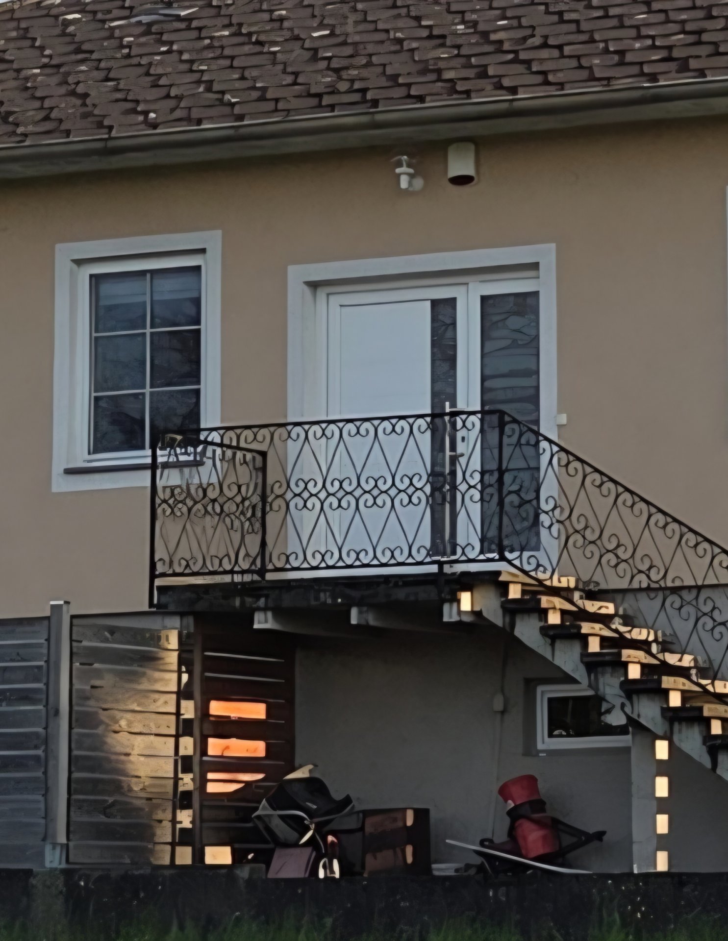

    Ja, der "Keller" ist sozusagen nur rund 70cm tief "unter der Erde" der Rest ist sichtbar oberhalb geländeoberkante..muss dann vielleicht mal.ein Foto machem zur besseren erklärung ;)
  13. #13 joker666, 24.05.2025
    joker666
    joker666
    05.01.2016
    114
    Handel
    Österreich
    So anbei ein Foto, denke da ist deutlich sichtbar wie es gemeint ist.
    Weiters ist das Podest der Treppe ein großes Fragezeichen. Bisher war der Plan das ganze wegzustemmen. Ich bin mir aber nicht sicher ob das so sinnvoll ist. Eigentlich wollen wir genau so ein Podest und die grösse passt auch perfekt.
    Die ist aber als Bau aus den 70ern thermisch natürlich nicht vom Haus getrennt,.also das verlaufen einfach die träger in die Decke.
    Wie hier eigentlich nur der Eingangsbereich der ohnehin nur minimal beheizt wird betroffen ist.
    Ich tendiere jetzt eher dahin dass der fassader die täger einfach einpacken soll und wir das Podest belassen und nur die Waschbeton Stiege erneuern.

    Hätte jetzt 2 Leute vor Ort, beide meine Eisen/auskragung ist soweit in Ordnung.
    Die Waschbeton Platten und Dr Kleber sind schon entfernt und man sieht jetzt eine schöne Betonplatte.
    In die Wand gehen nur die Träger, die Platte ist mit der Decke nicht verbunden. Vorschlag war einen Spalt der Platte bei der Wand wegzustemmen und da mit XPS zwischen platte und Hauswand zu dämmen, zusätzlich die träger zb. Bis zur hälfte einpacken.
    Dann könnten wir dir vorhandene Betonplatte belassen. Thermisch sicher nicht die 100% perfekt lösung aber optisch wäre es ansprechend und relativ einfach umzusetzen.
    Es wurden neue Steinplatten drauf kommen und Edelstahl Treppe.
    Spricht was gegen die lösung? Vielleicht noch andere Ideen? Danke

    In dem Fall würde ich die Dämmung mindestens bis kurz über Boden Niveau dämmen.
    das Kabel was da läuft berücksichtigen, was ist das ? Erdung? Telefon?

    Je genauso, das ist die Erdung. Aber bis Boden Niveau geht nicht aus verschiedensten gründen.
    Max. Wären 40cm vom rosa Putz runter. Optisch bin ich eher bei 35cm, das wären dann aber halt nur 5cm unters DeckenNiveau.
    Wobei ich mich Frage..wir hatten thermisch jetzt ja auch keine Probleme. Wenn rundherum eingepackt wird,.kann's ja nur "besser/wärmer" werden. Oder sehe ich da etwas falsch?
  17. #17 Fabian Weber, 02.06.2025
    16.628
    6.641
    Der Isothermenverlauf kann sich unglücklich verschieben.
    Auf dem Foto jedenfalls kann man nicht erkennen, warum es nicht möglich ist, die ganze sichtbare Kellerwand zu dämmen.

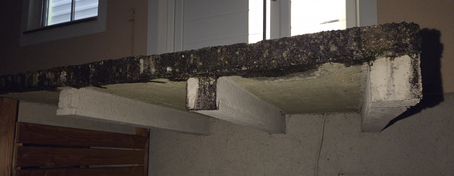

  19. #19 joker666, 02.06.2025
    joker666
    joker666
    05.01.2016
    114
    Handel
    Österreich
    Hier noch ein Bild, vielleicht kann man hier das ganze besser erkennen. Die Betonplatte geht wie gesagt nicht indie Decke über, nur die träger.
  20. #20 Fabian Weber, 03.06.2025
    16.628
    6.641
    Die ganzen Anschlüsse bei der Platte und den Trägern sind schon sehr bastelig. Ich würde mir ne schöne Stahltreppe davorstellen.
