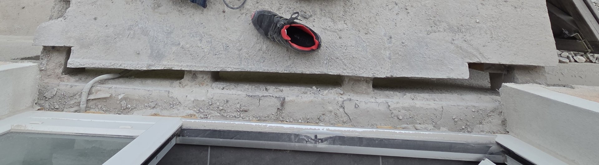

    Was meinst du mit anschlüsse? Die Träger gehen in die Wand, darauf wurde dann anscheinend einfach eine Platte betoniert.

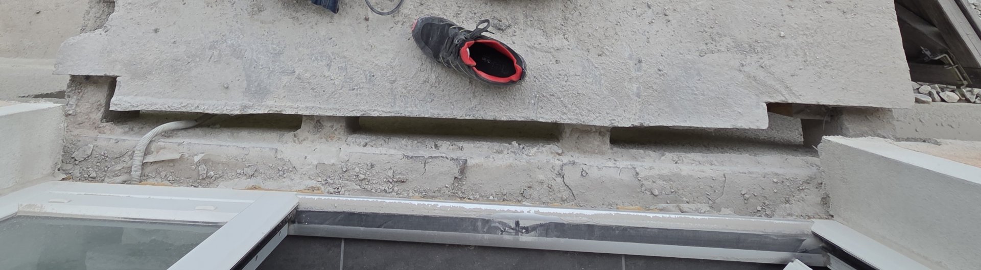

  3. #23 joker666, 03.06.2025
    joker666
    joker666
    05.01.2016
    114
    Handel
    Österreich
    Hier noch ein Foto, denke jetzt kann man alles gut erkennen.
    Habe Mal einen Schlitz freigeschnitten, thermisch würden nur die 4 Träger übrig bleiben die in die Decke gehen.
    Der Spalt könnte mit XPS gedämmt und in die neue fassadendämmung eingebunden werden (hab jetzt Mal so 6cm breit rausgeschnitten, ginge aber auch mehr).
    Die Träger würd dich auch dämmen lassen. Dann dürfte thermisch ja nicht mehr viel negatives übrig bleiben?
  4. #24 Fabian Weber, 03.06.2025
    16.543
    6.601
    Von oben kannst Du die Träger aber nicht dämmen, da wirkt die Betonplatte dann, wie eine Kühlrippe.
  5. #25 simon84, 03.06.2025
    23.464
    7.017
    Mein Tipp wäre mach den Überrest von dem Ding ab und zieh die Dämmung zumindest an dieser Fassade komplett runter. Generell lieber jetzt schon so viel dämmen wie möglich.
    Gerade an der Stelle mit dem Eingang ist es besonders wichtig.
    Und klären was es mit dem Kabel auf sich hat.
    Die Begründung wegen feuchter Wände nicht zu dämmen ist für mich nicht wirklich nachvollziehbar, aber was du wie und wann dämmst oder warum nicht bleibt dir überlassen.

    Ich schieße jetzt noch eine Frage zum eigentlich Thema nach.
    Wir haben den Terrasse Bereich ans Esszimmer angeschlossen. Terrasse ist betoniert, nicht unterkellert, die Betonplatte (derzeit kein Belag drauf) ca 20-25cm dick ist mit Abstand von ca 3mm fuge an die Kellerwand/kellerdecke-EG Übergang betoniert.
    Fassader und Baumeister sagen da wird einfach bis zum Boden vedämmt und fertig. Meiner Meinung nach habe ich dann aber in dem Bereich dann eine wärmebrücke.
    Meine Idee wäre mit der flex eine ca 10cm. Beiten Spalt und somtief es geht (mehr als 15-20 cm wird eh kaum möglich sein) schneiden, rausstemmen und mit XPS ausfüllen. Dann wäre zumindest ein Teil vom EG Fußboden mit runtergedämmt.
    Gegenargument war bei einer Besprechung dass dann wieder eine Fuge entsteht wo Wasser eindringen kann. Aber 1. Ist es dort nicht gewittert, 2. Wäre es aus meiner Sicht egal weil das Wasser ja dann sowieso vor der Kellerwand ins Erdreich laufen kann und 3. Kommen da 20cm dämmung drauf. Mache ich einen Schlitz bei 10cm kommt dort ja ohnehin kein Wasser hin?!
