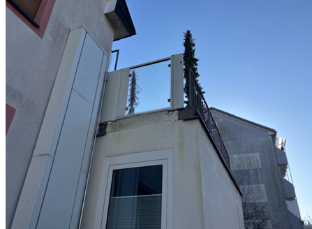

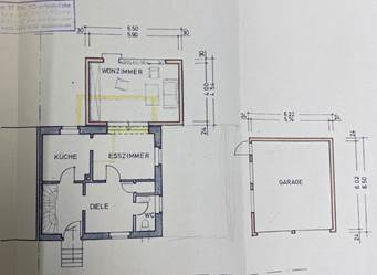

    Liebes Forum,
    Wir werden uns eine Doppelhaushälfte BJ1920 kaufen mit einem Anbau aus den 60er Jahren.
    Im Folgenden ein paar Zeichnungen / Bilder:
    Der Zustand ist rel. gepflegt für das Alter.
    Das Haupthaus (8x8m Bruchsteinwände, kalter Keller, EG, 1.Og, 2.OG) hat eine Dämmung mit 8cm Styropor, die ggf. erneuert wird. Mehr Detail ist an dieser Stelle nicht nötig, wenn doch, schreibe ich natürlich mehr…
    Anbau:
    Der Anbau aus den 60ern hat eine Größe von etwa 6,5x4,5m und ist an das alte Haus angebaut.
    Bzgl. des Anbaus bin ich mir nicht sicher, ob hier isoliert wurde. Hier sind des Hohlblockziegel für die Fassade.
    Der Anbau besteht aus einem Keller, vermutlich nicht nach oben gedämmt. Im Keller ist aktuell ein Hobbyraum, der aber „kalt“ bleibe, soll.
    Im EG ist der Anbau im Wohnzimmer in das Haupthaus durch eine großen Wanddurchbruch integriert. Gleicher Holzboden. Der Boden des Anbaus ist aber Beton, während der des Haupthauses aus Holzbalken besteht.
    Im 1.OG ist der Anbau eine Terrasse, die von oben mit Platten eingedeckt und sicherlich versiegelt ist:
    Ich vermute der Anbau ist eine der energetischen „Schwachstellen“ des Hauses. Hier möchte ich ggf. noch vor Einzug die Fassade und möglichst auch die Decke zw. EG und Terrasse dämmen. Im Keller denke ich kommt eine Kellerdeckendämmung rein.
    Ob Eine Fußbodenheizung im EG reinkommt oder ggf. eine Deckenheizung werde ich mit meiner Frau noch „besprechen“.
    Zu meinen Fragen:
    Wie würdet die Dämmung zw. Decke im EG und Terrasse ausführen? (innen vs. außen)

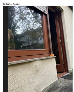

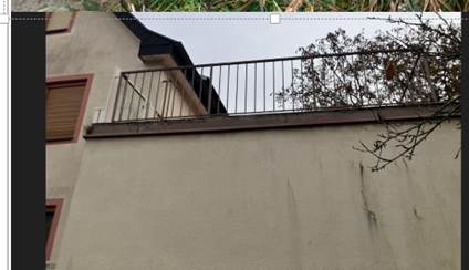

    Folgendes Bilder ist auf der Südseite des Anbaus. Hier hat der Putz einen Riss unterhalb des Fensters.
    Denk ihr, dass kommt von Feuchtigkeit, die ggf. aus dem Boden „hochgezogen ist“?
    Ich vermute keine Horizontalsperren oder Isolierungen zum Erdreich bzw. der Treppe, die man rechts auf dem Bild sieht.
    Ich hoffe mit den Infos komme ich hier weiter, ansonsten Schreibe ich natürlich mehr, sofern ich es weiß.
    Danke und Gruß,
    Sebastian

    Dämmung beim Flachdach ( Terrasse) immer von außen. Das bedeutet du lässt alles bis auf die Rohbetondecke abreißen und neu aufbauen. Also neue Dampfbremse, PIR-Dämmung WLG 023, Abdichtung und dann Oberflächenbelag. Türe sollte man auch gleich tauschen, wenn die Türschwelle zu niedrig ist oder die Türe aus den 60er Jahre ist. Geländer sollte umgebaut werden. Dieses sollte an der Wand befestigt sein und nicht auf der Abdichtung, das funktioniert eigentlich nie.

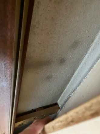

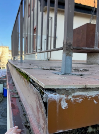

    Update zu dem Thema:
    Warum will ich aktuell eine Dämmung von aussen möglichst nicht:
    - wir. überlehen in Zukunft 5-10 a auf die Terasse ein Stockwerk zu setzen (aktuell gibt es das Budgets nicht her).
    - Dann wären die 15...20k€, die vermutlich für die saubere Terassendeckendämmung nötig wären, dahin.

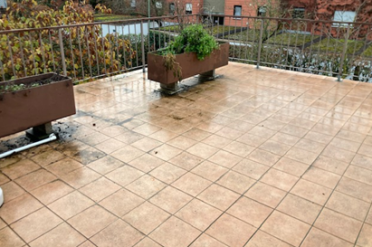

    Zustand Terasse:
    - Bau:1968
    - Sanierung der Terassenoberflöche in 2010 laut alter Rechnung:
    -- kleine Ausbesserungen Estrich
    -- Einbringen Schlüler Ditra Matte inkl Steifen
    -- Neue Eindeckung mit Fließen
    - Leider keine Infos zu einer Dämung
    Zustand:
    - Fließen-Fugen lösen sich nur in den Randbereichen (nur an ein paar Stellen)
    - 2-3 Fließen haben sich gelöst --> Kleber feucht.
    - Keine Risse

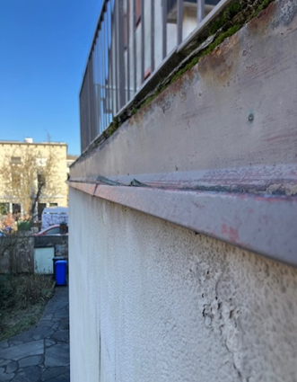

    - Abdichtung zur Wand nac hunten muss sicherlich neu --> Her gibt es auch Probleme mit Feuchtigkleit in der Dämmung --> Fassade wird ohnehin neu gemacht.
    Weiteres
    - Dicke der Decke laut alten Unterlagen 15cm Beton
    - Gemessene und berechnete Dicke des gesamten Deckenaufbaus (inkl.-. Estrich, Fließen, etc): ~30-35cm)
    --> Zieht man Fließen, Estrich etc ab, könnte ich mir vorstellen, dass hier noch Platz für eine kleine Dämmung ist.

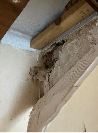

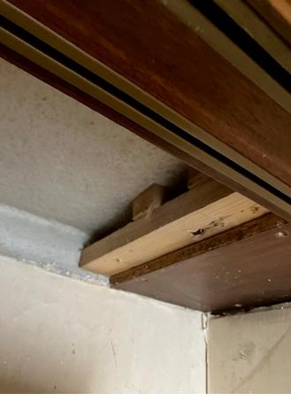

    Was denkt Ihr, besteht die Chance, dass eine Dämmung drinnen ist?
    Wenn ja, welche (Es ist auch nicht augeschlossen, das zw. 1968 und 2010 hier noch etwas gemacht wurde....)
    Die Decke unter der Terasse ist mit Holzkasetten auf 2,5cm Lattung abgehängt.
    Ich habe an zwei Stellen druntergeschaut.
    Keine Schimmel. Lediglich an nahe der nicht isolierten Aussenwand gibt es leichte Flecken.
    Hier ein paar Bilder:
    upload_2026-1-20_9-43-45.png upload_2026-1-20_9-43-52.png upload_2026-1-20_9-44-2.png
    upload_2026-1-20_9-44-10.png upload_2026-1-20_9-44-20.png upload_2026-1-20_9-44-25.png
    Ausblick:
    Mein fav. Weg wäre, wenn eine leichte Dämmnug vorhanden ist:
    - Oben neu abdichten
    - Neue Dämmun an den Wänden, aussen
    - Saubere Abdichtung zw. Wänden und Terasse
    - Unten:
    - Holzkassetten-Decke entfernen
    - Holzfaster an die Decke (2-3cm) und darunter eine Deckenheizung. (Holzfaser liegt dann in der Lattung und verbindet Decke mit Heizung flächig.
    - Als Heizung hatte ich mir vorgestellt: Natrubo oder optinal Verlegesystem.
    Habt ihr auch Meinungen dazu?

    So wie ich die Bilder interpretiere gehe ich von einer Dämmung aus. In meiner Region wurde zu der Zeit sehr gerne Kork oder EPS verwendet, Dämmstärke ca. 4-5 cm. Ob die aber noch funktioniert? Wenn ich das Geländer und die Anschlüsse so sehe, bezweifle ich es stark.

    Also ich glaube, die Decke ist in einem großen Teil dicht. Leider ist es in den Bereichen zu Undichtigkeiten gekommen. Hier ist Feuchtigkeit in den Außenputz reingekommen und auch die Innenwand ist deswegen vermutlich feucht. Hier würde ich auf jeden Fall diese Randbereiche erneuern und den Übergang zu einer neuen Dämmung sauber gestalten.
    Wie verhält sich eps, wenn es zu feucht geworden ist? Schimmelt es und wird dadurch funktionslos? Kann ich das außen irgendwo feststellen?

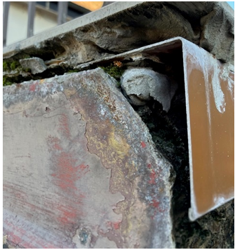

    Wenn ich mir die Bilder nochmal genauer anschaue, bin ich fest davon überzeugt, dass die Abdichtung von 1968 ist. Da wurde an den Blechen nichts erneuert, was man eigentlich nach 40 Jahren bei einer Sanierung in der Regel macht. Ist dieser Balkon überhaupt genehmigt? Ich werde irgendwie das Gefühl nicht los, da hat man aus einem Flachdach mal schnell eine Terrasse gebaut. Kies runter, Estrich darauf und los geht es mit Fliesen verlegen. Das sieht alles nicht durchdacht aus, vor allem mit dem Geländer.
