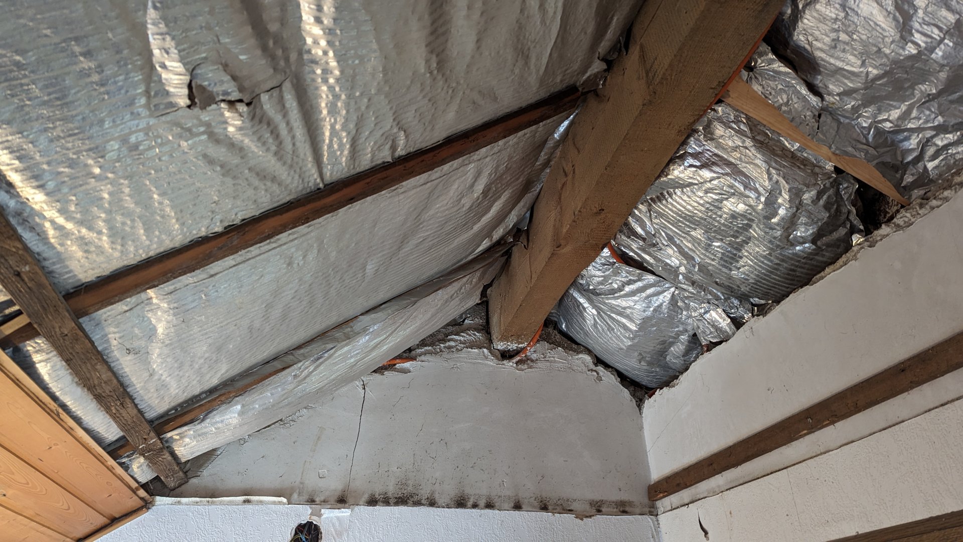

    Hallo zusammen.
    Wir haben einen Altbau mit folgendem Dachaufbau: Dachsteine, 6cm Holzfasser Aufsparrendämmung (2012), 10cm Glasswolle alu-kaschiert und Holzverkleidung (beides ca. 1970).
    Die Holzverkleidung soll weg und Gipskarton anstatt angebracht werden. Beim Öffnen der Holzverkleidung zeigt sich beiliegendes Bild. Die alu-kaschierte Glaswolle ist sicher nicht dicht und an der ein oder anderen Stelle auch beschädigt. Wie schwerwiegend würdet ihr das einschätzen?
    Eigentlich möchten wir nicht die komplette Dämmung ersetzen. Würde das Aufbringen einen Dampf-Sperre oder Membran helfen bzw. beißt sich das mit dem Alu?
    Vielen Dank und Gruß,
    Dominic

    Wenn ihr eh schon alles auf habt, dann nutzt die Gelegenheit, direkt zukunftsorientiert zu dämmen. So häufig kommt Ihr nicht mehr dran.

    Raus mit dem alten Mist, weil die Dämmung nicht dicht ist

    Die Glaswolle ist sicher nicht gut für die Lunge, krebserregend. Raus damit!

    Solange die da ungestört einfach nur rumliegt, tut die keinem was. Erst recht nicht, wenn da noch eine Verkleidung davor kommt.
    Genau dann (bzw. vorher!) musst du anfangen, dir Gedanken über Faserfreisetzung und Schutzmaßnahmen zu machen.
    Zwingend ersetzt werden muss die Dämmung nicht, es bietet sich aber an, zumal die dem Bild nach zu urteilen bereits verrutscht ist und Lücken entstanden sind.

    Mein Dach ist neu -> alles raus und neue Zwischensparrendämmung rein. Und die Glaswolle von 1970 dämmtb bestimmt nicht mehr gut.
    Aluminium und Luftdicht? Eher nicht. Jetzt kann man das gut richten!
