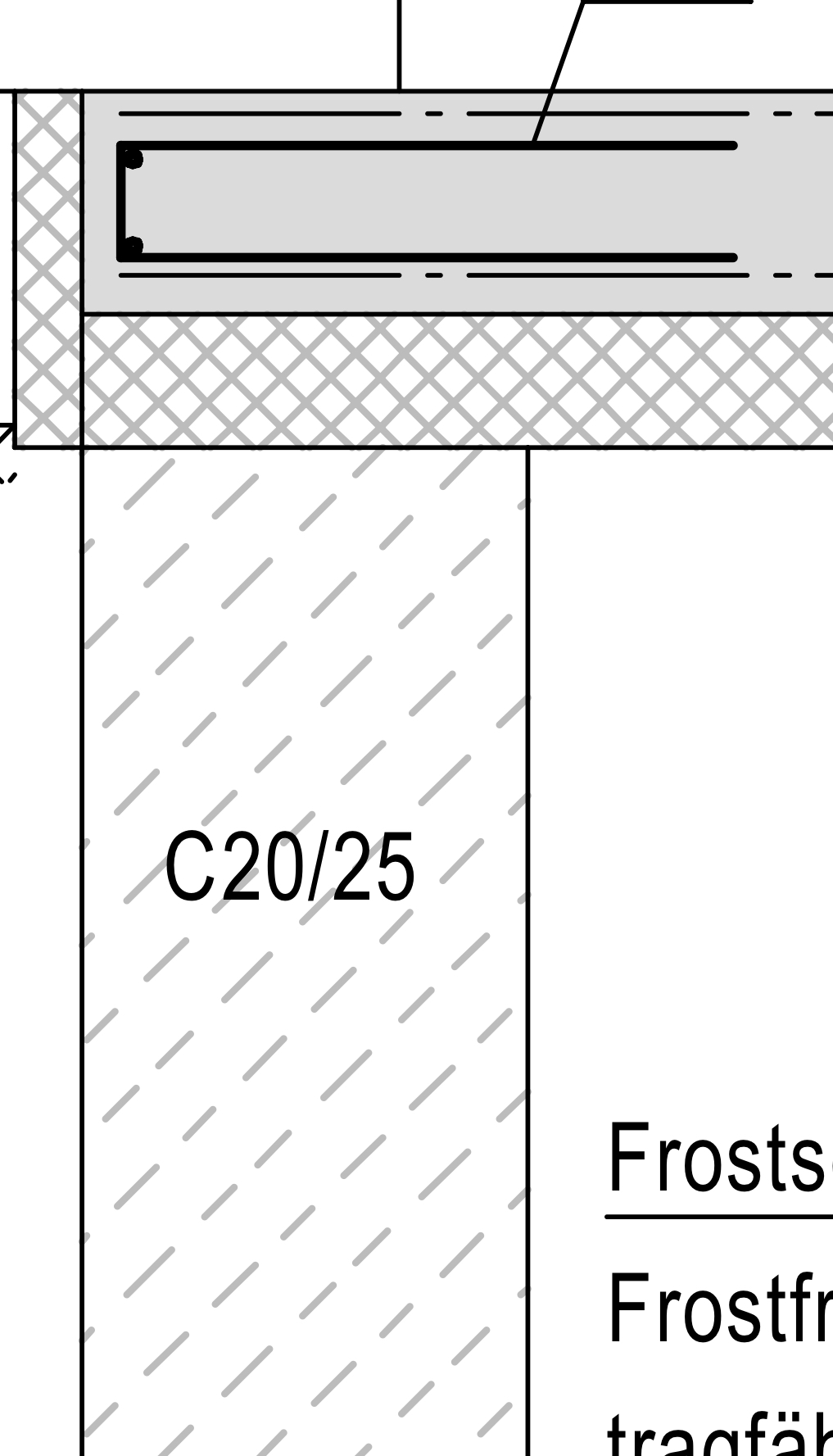

    wir würden gerne zwischen Bodenplatte und Fundament, die XPS Dämmung 80mm, die sowieso unter der Bodenplatte muss, weiterführen.
    Der Statiker sagt das es aus statischer Sicht keine Problem gibt.
    Aber es könnten Setzungsrisse entstehen.
    Er würde es nicht machen, da der Dämmwert nur min. dadurch besser wird.
    Würde gerne mal Eure Meinung dazu hören oder evtl. auch Erfahrungen.
    Danke.

    Es geht um die Waagerechte Dämmung?
    wie im Detail hier wollen Sie?
    sind die Fundamente Bewehrt und dementsprechend in der statik berücksichtigt?

    Würde dann so aussehen.
    Sorry, hätte das Bild gleich einfügen können.

    Mich würde der Sokeldetail aus der Statik interessieren…
  5. #5 bau2122, 12.02.2022
    bau2122
    bau2122
    28.03.2021
    55
    Bekomme ich nächste Woche erst, laut Statiker wird diese einen Korb bekommen.
    Wäre nicht nötig, aber wäre so Vorschrift.
    Glaube also das diese nicht statisch relevant sind.
    So habe ich es verstanden, sonst muss ich warten bis ich die Statik habe.
    Aber wenn ich Dich richtig verstehe.
    Statisch relevant, keine XPS Dämmung dazwischen.
    Statisch unrelavant, XPS Dämmung dazwischen erlaubt.

    Genau so ist es! Gerade bei dieser Ausführung ist liegt die Bodenplatten max 20cm am Rand auf und ohne Randeinfassungsbewehrung wird es sehr kritisch…
    Dafür würde ich mit dem Fundamenten etwas tiefer gehen und die Sockeldämmung um 15-20 cm tiefer führen. So kann man die Wärmebrücke auch minimieren

    Ja, etwas abhängig von deiner GOK.Hier ist es günstiger wie Yilmaz schon bemerkte deine Dämmung im Sockel tiefer oder stärker auszuführen, ggf nach deinem Bild mit Versprung oder Versatz und 'innen' die Dämmung am Fundament vertikal zu führen.

    Nur für mich als Laie.
    Warum muss ich eine Randeinfassungsbewehrung haben.
    Ist die Platte nicht so schwer, vor allem später, wenn das Haus drauf ist, das diese sich nicht bewegen kann?!

    Also SIL zusammen gefasst lasse ich einfach die Dämmung unter der BP und fertig.
    Verluste sind zu vernachlässigen.
  12. SIL
    10.846
    4.197
    Nein, du führst zumindest 'innen' weiter vertikal, aussen liegt halt am Detail...
    Hier es geht es nicht um Bewegung, wenn deine Auflagefläche begrenzt wird -musst du salopp gesagt auch mehr bewehren unter Umständen führt dies auch zu einer höheren Betongüte was aber hier im EFH nicht zutrifft.

    Wenn du 'tief' genug bist, ist diese Ausführung ausreichend, da könnte man als 'Angstzuschlag' noch etwas vertikal innen Dämmung führen bzw am Fundament noch Dämmung einbauen hinter der Bauwerksabdichtung

    Danke für die Antworten, werde den Aufbau jetzt wie in der Zeichnung machen.
    Denke das ist kostentechnisch die beste Wahl. Laut Energieexperte erreiche ich damit dann die Werte für KFW40+
