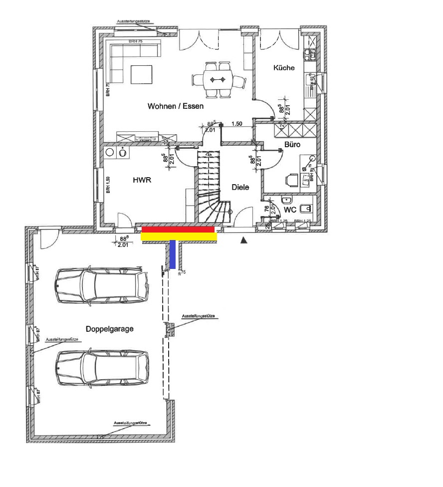

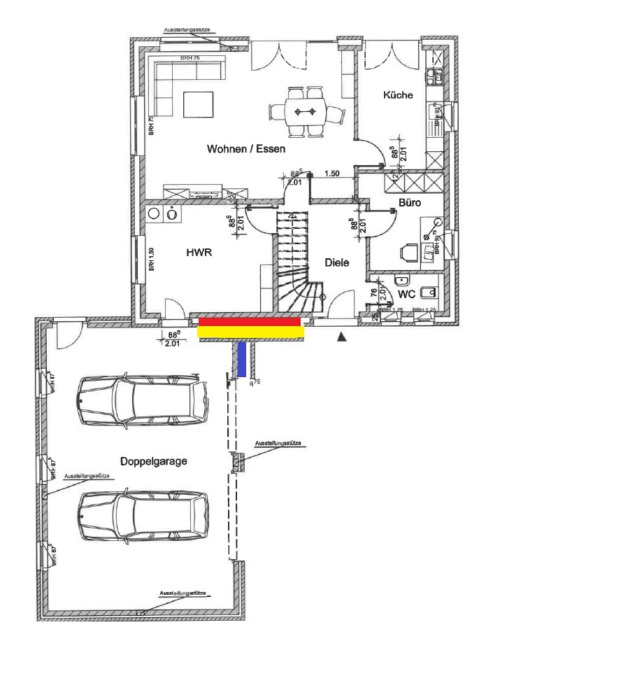

    Wir haben angefangen, die Innenwand der Garage anzulegen. Nun stelle ich mir die Frage, wie genau wir die Dämmung der zweischaligen Wand dort zwischen der Garage und das Haus verbauen müssen. Ich habe dazu ein paar Skizzen gemacht. Könntet ihr mir dabei helfen?
    Die Innenwand der Garage haben wir durchgehend in 17,5er Porenbeton gemacht.
    Rot: Dämmung haus 160mm
    Blau: Dämmung Garage 80mm
    Gelb: Luftschicht/Fingerspalt ca. 3cm

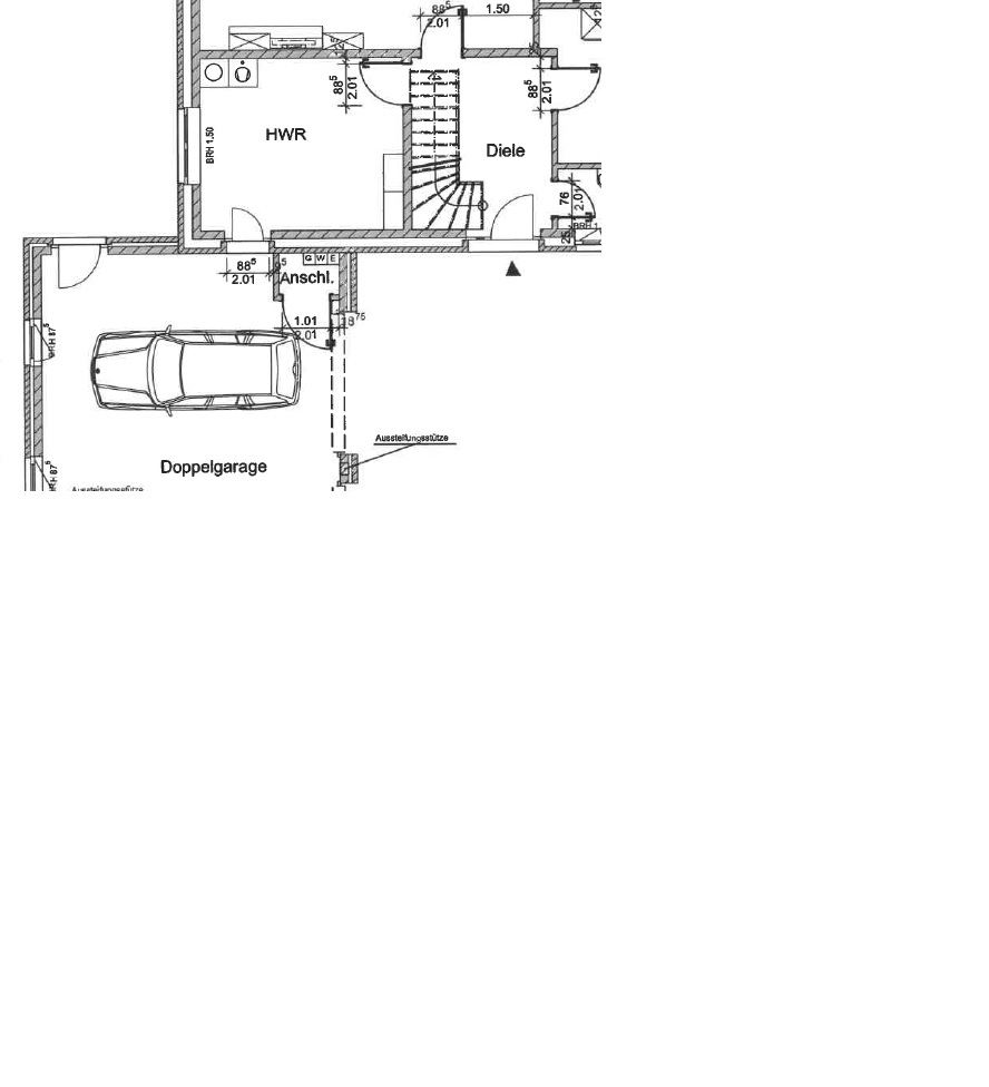

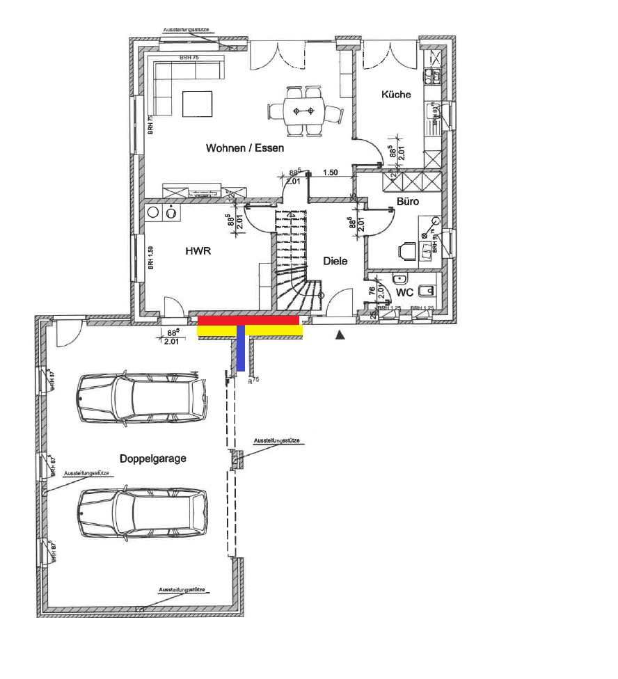

    Was spricht gegen die Ausführung nach Originalplanung (Bild 4)?
    Was sagt euer Planer/Energieberater dazu?

    Ich habe meinem Architekt das auch gefragt und noch keine Antwort erhalten. Mich würde Mal interessieren wie das so im allgemeinen gemacht wird.
    Ich habe nun auch schon gesehen, dass der Hohlraum zwischen den beiden Gebäuden komplett gefüllt worden ist. Ohne Luftschicht.
    Es wurde ohne dämmung in der Garage geplant und nun kommt doch etwas rein.

    Die Garage wird jetzt umlaufend in allen Wänden mit 8 cm gedämmt?
    Wer hat das angeordnet und mit welcher Begründung?

    Ja das wird nun gedämmt und habe mich selbst dafür entscheiden und mit einer Baufirma drüber gehabt.

    Na wenn du selbst umplanst und plötzlich eine gedämmte weil beheizte Garage draus machst, dann...
    erklär uns doch erstmal das "WARUM"
    und wenn wir dann die vorgesehene Nutzung (Heizung/Lüftung/Klima) der Garage verstanden haben, können wir auch zu nötiger Dämmung und Luftdichtheit usw. beraten

    Ich habe auch mit dem Architekten drüber gehabt, es ist nur als sommerlicher wärmeschutz und das die Temperaturen nicht so stark schwanken. Also ohne Heizung.
    Ich habe heute auf einer Baustelle gesehen, dass der Hohlraum zwischen Garagen und Hauswand komplett gefüllt wird.
    Dann kann ich es ja so machen, richtig?
