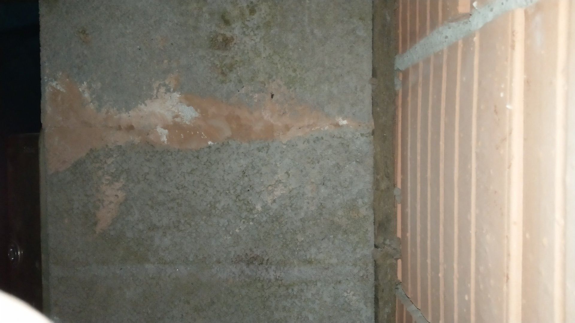

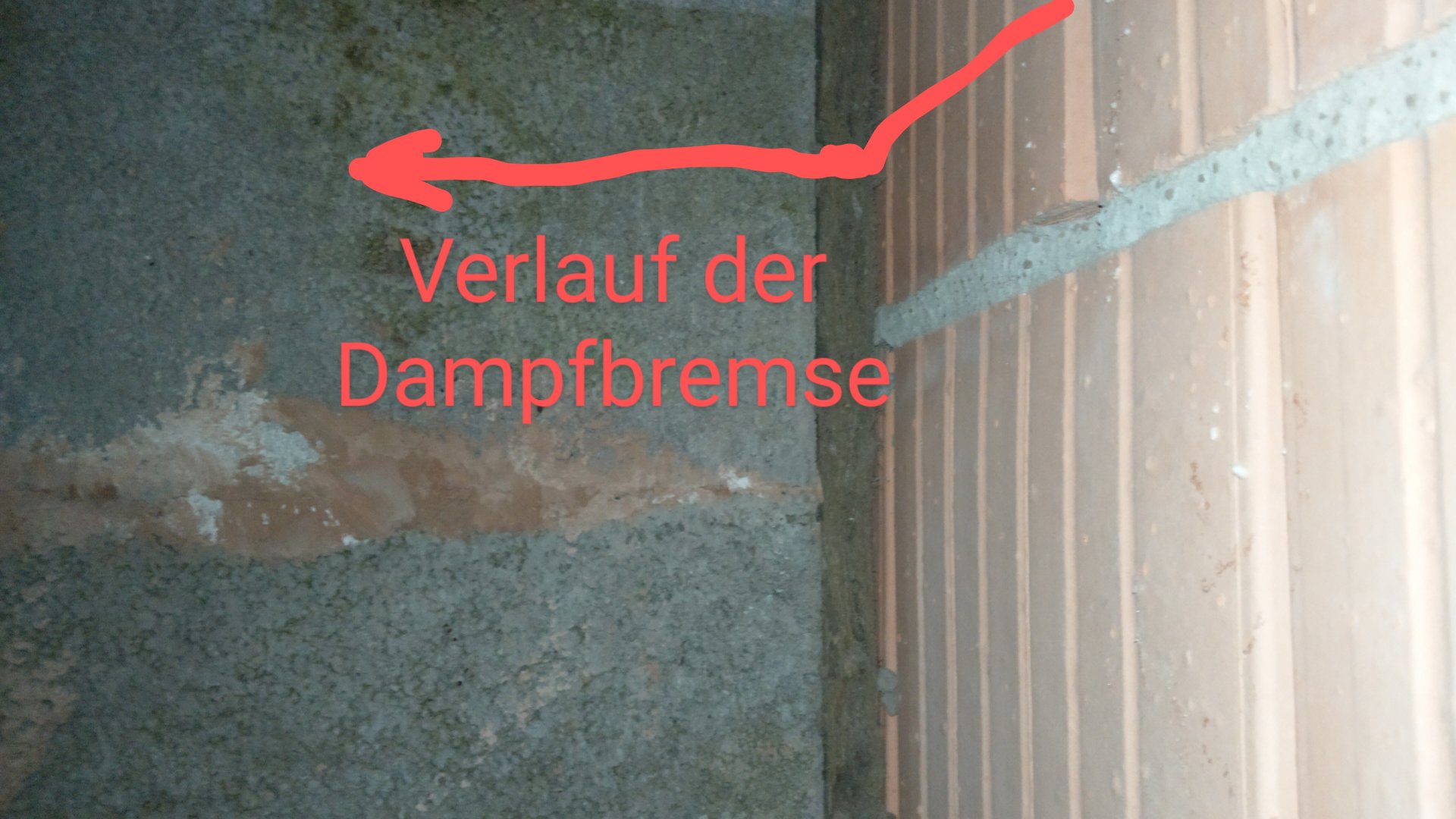

    Hi Leute, wie schließe ich die Dampfbremse an die Dämmung vom Kamin?
    Das geht doch gar nicht!
    Oder liege ich falsch!
    Dankeschön schon einmal im voraus an alle.

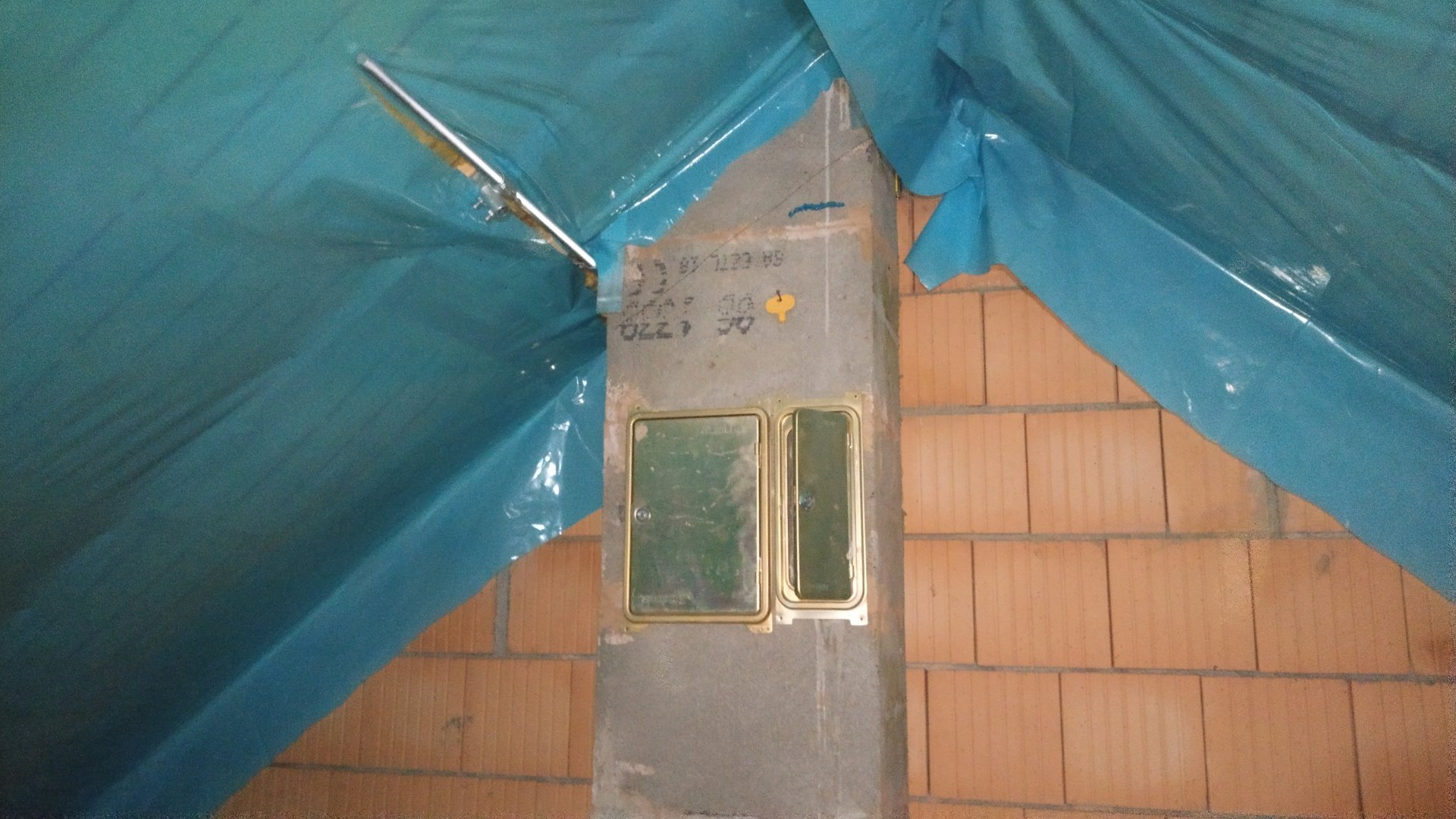

    Man kann den Verlauf der Dampfbremse leider überhaupt nicht erkennen. Kannst du bitte ein übersichtlicheres Foto von etwas weiter weg hochladen?
    Was ist das graue für eine Wand?

    Die graue Wand ist der Kamin.

    Ich kann zwar nicht ganz verstehen, weshalb dort scheinbar auf Mitte der Raumhöhe eine DB hin soll, aber egal. Ich verstehe dein eigentliches Problem.
    Eine echte sichere Lösung geht nur, wenn man den Schornstein entkoppelt verkleidet; z.B. mit Trockenbau.

    Das Problem ist, dass der Kaminzug nicht direkt an der Aussenwand steht. Darf man das bei Ziegeln nicht? Bei KS ist das jedenfalls egal...
    Dann hättest super verputzen können. So bekommst das Luftdicht ja nie hin...

    Hängt stark vom Schorni vor Ort ab. Hatte selbst auch schon einige, die diesen Abstand fordern. Begründung war meist, "damit der Schornstein Spiel hat". Naja, kann man von halten was man will.
    Richtig. geht nur, wenn er nochmal etwas drumrum baut.

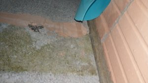

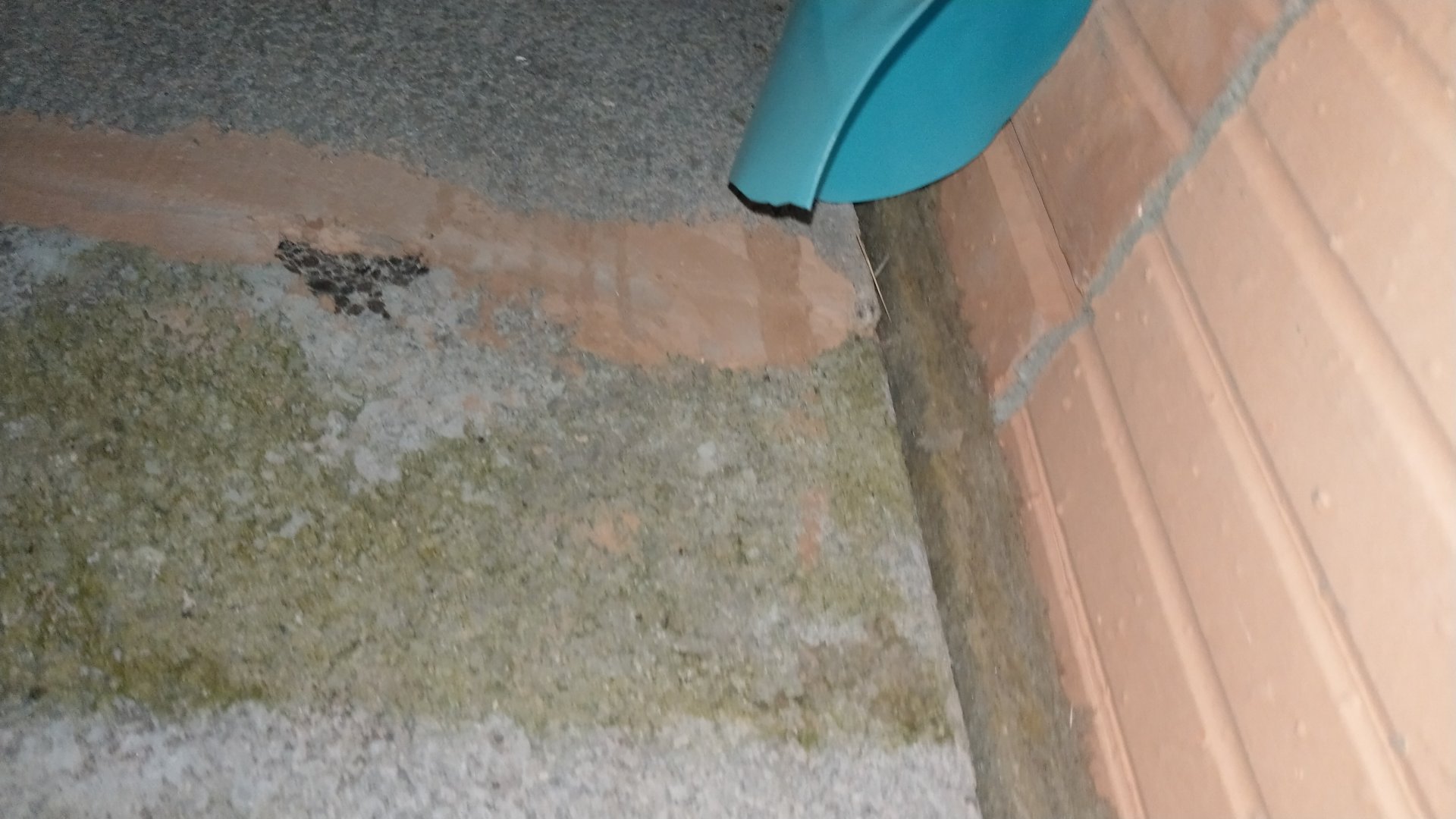

    Auf dem Foto sieht es schon mal nach tatkräftigem Ausführungsfehler aus!!!
    Da brauchst du dir an dem Kamin schon gar keine Gedanken wegen fehlender Luftdichtheit machen, wenn du die blaue Tüte regelwidrig auf unverputztes Mauerwerk klebst. Da pfeift die Warme Raumluft durch jede offene Stoßfuge nach oben/draußen und erzeugt dann womöglich am Ortgang ordentlich Tauwasser. HLz-MW ist nur beidseitig verputzt als luftdicht zu bewerten (DIN 4108-7).
    Sollen Kamin und Giebelwand für den späteren Ausbau noch verputzt werden, dann putz doch einfach ein Fensterdihtband in das Ixel zwischen Kamin und Giebelwand mit ein, dann ist auch diese Fuge luftdicht.

    Das überputzte Dämmstoff-Ixel reißt dir sowieso - auch mit Armierungsmörtel.
    Lieber eine Trennfuge zwischen beiden Bauteilen mit unten eingelegtem überputzbaren Fensterdichtband.

    Trotz verschraubung des Schornsteins mit Dachstuhl oder Giebelwand wird dieser sich anders bewegen (z.B. thermische Längenänderung) als die Giebelwand, weshalb es im Ixel immer Bewegungen und Risse geben wird, wenn dort keine Fuge angelegt wird. Probier es aus.
