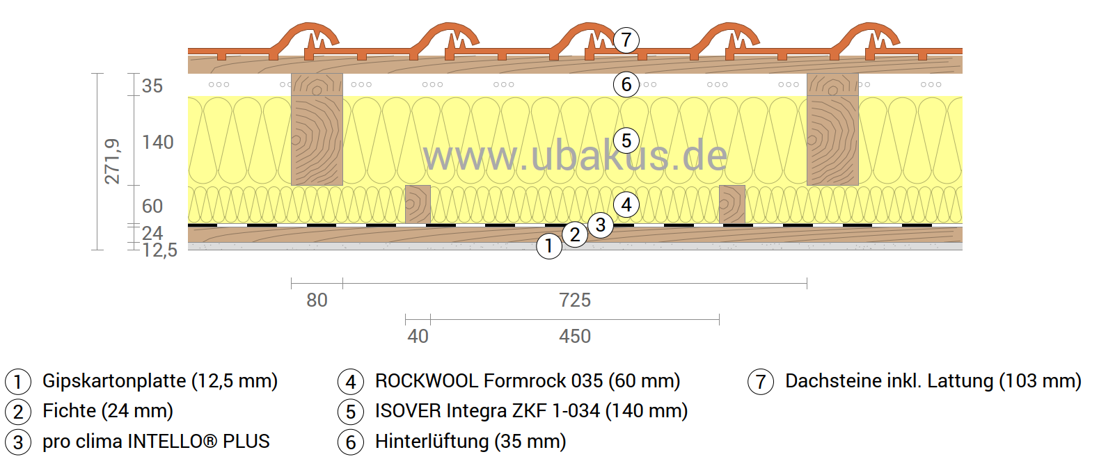

    Hier ein Modell, welches ich in Ubakus erstellt habe:
    Aufbau von außen nach innen:
    1. Dachsteine/Ziegel
    2. 35 - 40 mm Luftschicht
    3. 140 mm ISOVER Inetgra Lanae
    4. 40 mm Rockwoll Formrock (entegen der Darstellung um 90° gedreht. Die kostenlose Version von Ubakus lässt eine Drehung nicht zu)
    5. Pro Clima Intello Plus
    6. Sparschalung
    7. Gipskarton
    Warum ich diesen Aufbau gewählt habe
    • Einhaltung der 80/20-Regel (Verhältnis Zwischensparren- zu Untersparrendämmung)
    • Die Produkte lassen sich recyclen
    • Ich verliere nicht zu viel Platz im Innenbereich (es würde teilweise eng werden, wenn die Untersparrendämmung stärker werden würde)
    • Wirtschaftlich scheint der Aufbau ein guter Kompromiss zu sein, als Übergangslösung
    • Luftschicht zwischen Pappdocken und Zwischensparrendämmung. Gewährleistung der (eigentlich) luftdichten Pappdocken

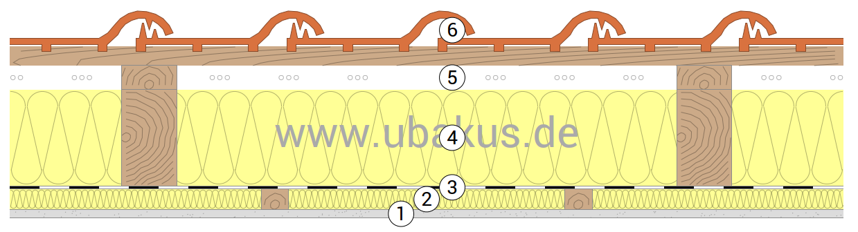

    Wenn ich so im Internet ein wenig recherchiere, finde ich immer wieder den Hinweis, dass die 80/20-Regel nicht so streng genommen werden muss. Demnach könnte der Aufbau so aussehen:
    (in dieser Abbildung stimmt die Stärke der Untersparrendämmung nicht)
    Allerdings ist hier der Feuchteschutz gemäß Ubakus signifikant schlechter.
    Was ist eure Meinung?

    Die 80/20 Regel ist eher eine "Faustformel" ... dh. wenn diese Regel (aus welchem Grund auch immer) nicht eingehalten werden kann, ist ein rechnerischer Nachweis sinnvoll.
    Bei deinem Beispiel gibts es ja aber keine Notwendigkeit für eine Dampfbremse im Dämmpaket, die kann eigentlich problemlos an der richtigen Seite angeordnet werden.
    Wichtig ist, daß bei einer Dacheindeckung mit Pappdocken die Zu- bzw Entlüftung auch wirklich gewährleistet ist. An der Traufe passt es meistens noch (bzw läßt sich relativ einfach nachrüsten), aber im First wurden die Pappdocken oft nicht "entflüftungsfreundlich" verlegt. d.h am Grat und First sollte das Lüftungselement von innen sichtbar sein. Wenn der First/Grat vermörtelt ist, gibt es quasi keine Entlüftung. Vereinzelte Lüftersteine sind zwar besser als nichts .. aber für heutige Anforderungen nicht ausreichend.

    Verstehe ich es richtig, dass ich deiner Meinung nach gänzlich auf die Dampfbremse verzichten könnte?
    Danke für den Hinweis.
    An der Traufe ist etwas zur Lüftung eingebaut. Aber der First ist tatsächlich dicht mit Mörtel. Da muss ich wohl nachbessern.

    Ich wollte damit sagen, dass es aus meiner Sicht keinen Grund gibt, die Dampfbremse im Dämmpaket anzuordnen statt unterhalb der Dämmung.

    Aber das wird hier in diesem Fall gar nicht nötig sein, da das Dach eh in ein paar Jahren umgedeckt wird. Bei 38° DN und Pappdocken ist auch der Eintrieb von Regenwasser und Schnee als eher unwahrscheinlich einzustufen.
    So wir Hark es schon gesagt hat, Zwischensparrendämmung, Untersparrendämmung und dann eine variable Dampfbremse. Dann wird es perfekt.
