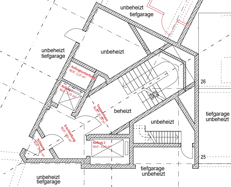

    ich mache gerade den Bautechniker und wir müssen in einer Tiefgarage den Dämmverlauf um das Treppenhaus einskizzieren. Nun hat das Treppenlauf angrenzende unbeheizte Technikräume, Aufzugsschächte und der Grundriss ist nicht quadratisch. Eine Freundin und ich sind uns unschlüssig darüber wie der Dämmverlauf aussehen soll. Kann uns da jemand helfen?

    Erstmal danke, dass du uns den Hintergrund deiner Frage verrätst. Das hilft doch beim Helfen.
    Da hast du grundsätzlich die Möglichkeit, die ungeheizten Nebenräume mit in die thermische Hülle zu nehmen oder mit viel Gefrickel die vielen kleinen Wände direkt am Treppenhaus zu dämmen, wobei die dreieckigen Räume anscheinend nicht zugänglich sind und in den Aufzugschächten mutmaßlich nicht genug Platz ist. Denkbar wäre auch eine Kombination von Beidem.
    Führt das zweite Treppenhaus ins Freie? Dann solltest du die dort angrenzenden Wände in jedem Fall dämmen.
