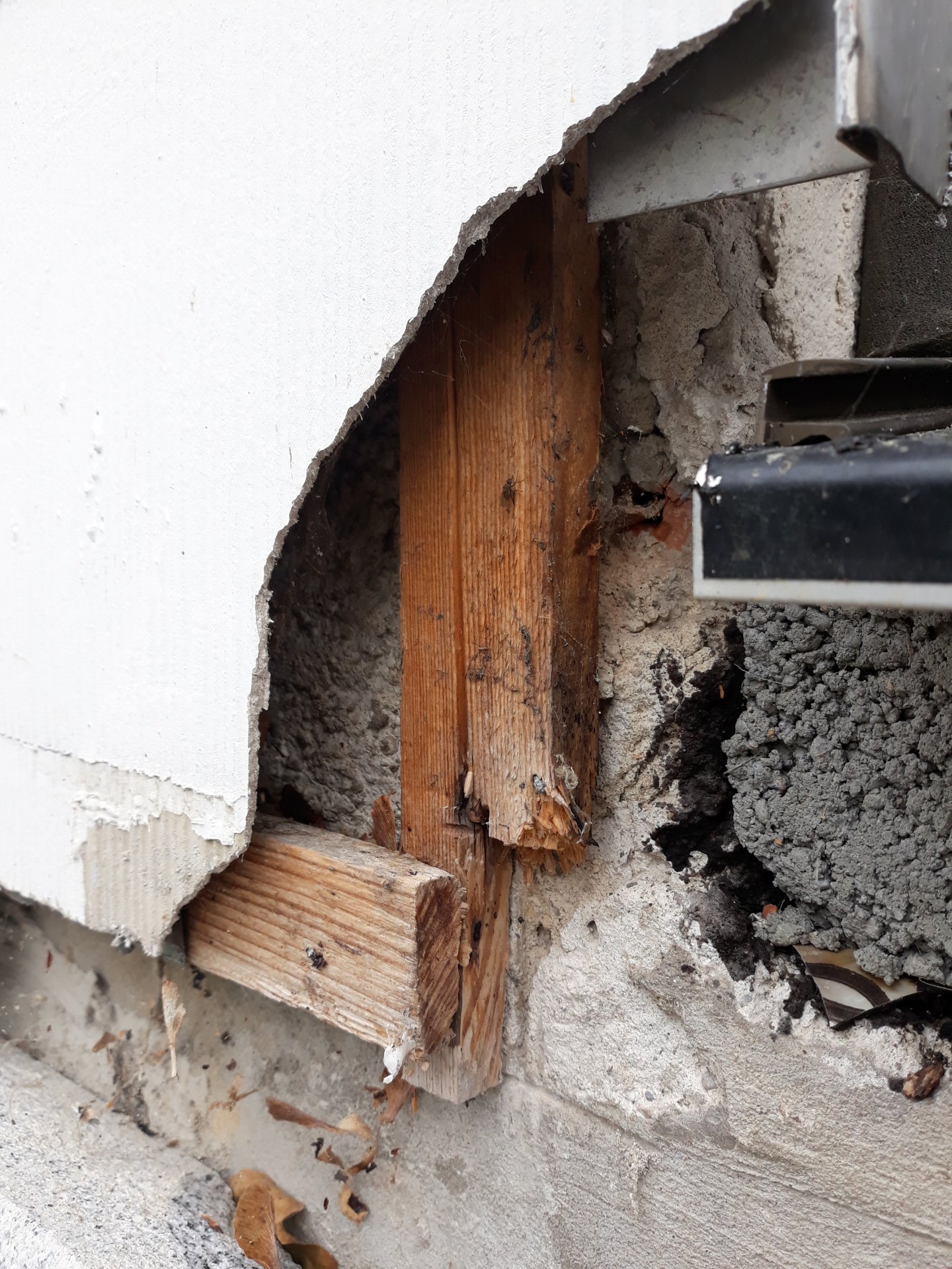

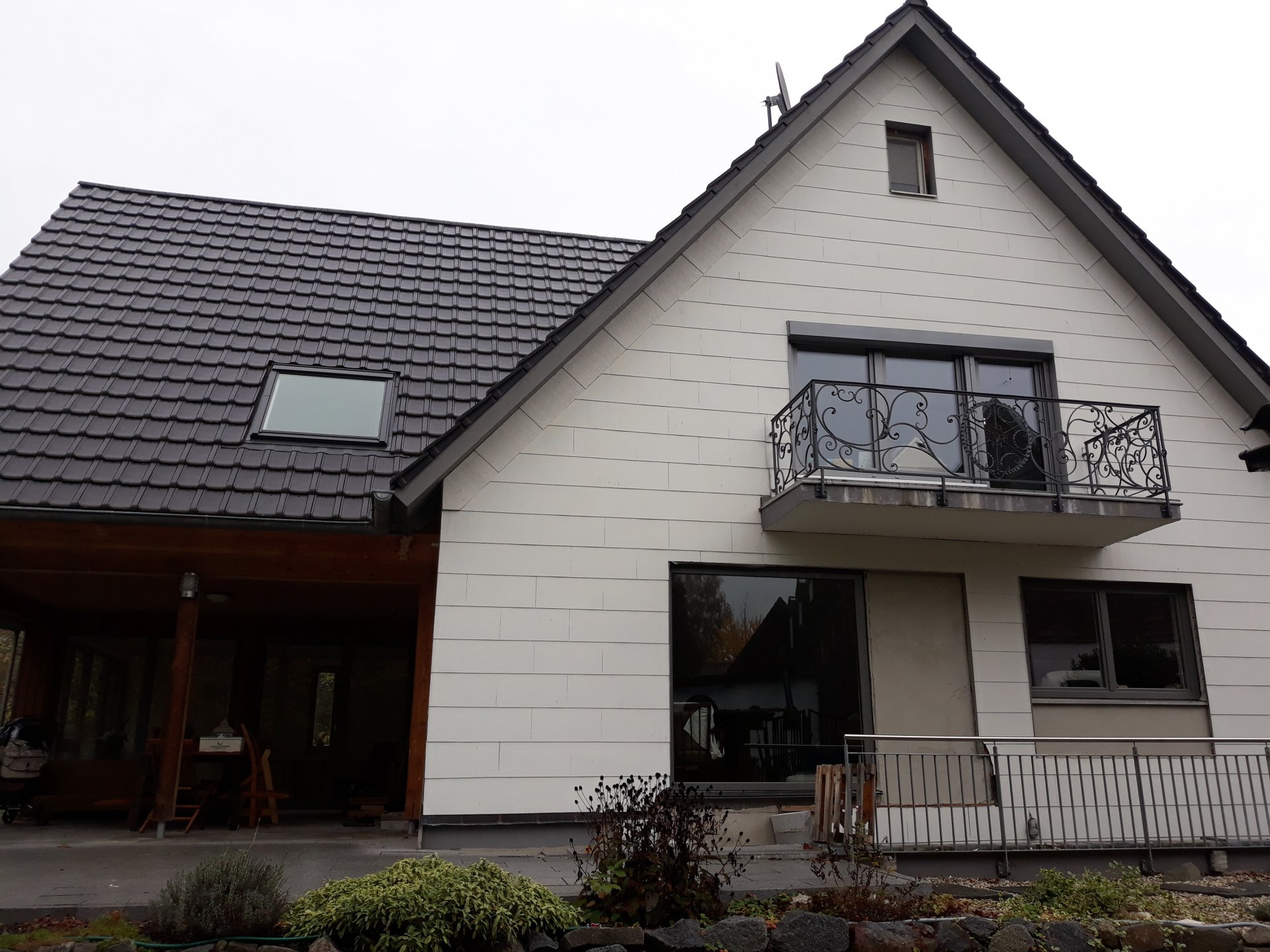

    im Rahmen des Hausumbaus sind auch Fensteröffnungen von der Größe her angepasst wurden.
    Auf einer der Hausseite (Westen) ist eine hinterlüftete (?) Eternitfassade auf Lattung angebracht.
    Ich überlege nun, ob ich hier mit neuen Platten die Lücken schließen soll, oder ob ich die Fassade lieber gleich rückbauen lassen soll.
    1. Bringt die Fassade in der heutigen Form einen nennenswerten Beitrag zur Dämmung, d.h. sie zu erhalten könnte Sinn machen? Falls nein, würde ich sie lieber entfernen lassen aus optischen und gesundheitlichen Aspekt.
    2. Falls sie entfernt werden würde, klar, müsste man die Wand eh ausbessern und streichen. Dann könnte man auch gleich dämmen. Allerdings ist das halt nur eine Hausseite (Kosten vs. Nutzen der Heizenergieersparnis).
    Was meint ihr?
    Danke!

    neue Fassade = ENEV=Pflicht.
  8. gurze
    gurze
    23.10.2018
    294
    48
    Bei Landshut
    Das heißt, auf einer Seite vom Haus darf ich die vorhandene Fassade nicht einfach wegbauen, sondern muss unter Gesichtspunkten der enev dämmen oder eine neue Fassade als Dämmung wieder herstellen.
    Die anderen drei Seiten (heute ungedämmt) kann ich aber so lassen wie sie heute sind, oder?

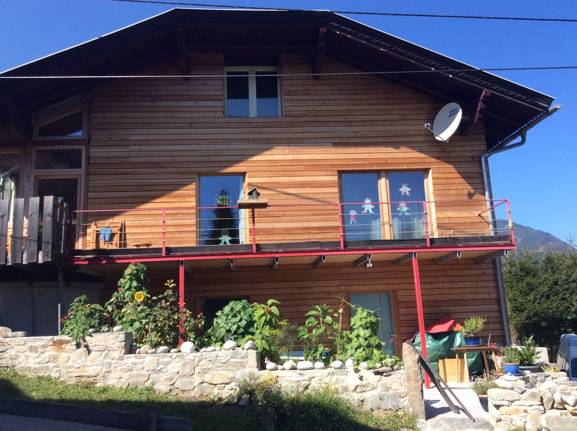

    Die hinterlüftete Fassade wird dämmtechnisch nicht berücksichtigt,
    auch wenn der Wärmeübergangswiderstand in der Praxis etwas erhöht wird.
    Auf die ENEV-Dämmverpflichtung wurde schon hingewiesen, die allerdings umgangen werden kann.
    Zudem wird nur äußerst selten geklagt weil sich einfach niemand drum kümmert.
    Da der Aufwand der Nacharbeiten relativ hoch ist würde ich trotzdem dämmen, da bei Dämmung mit Stegträgern, Zellulosedämmung und Holzweichfaserdämmplatten diese komplett entfallen können.
    Alles, bis auf den Endputz, kann bei etwas Geschick und Anleitung selbst ausgeführt werden.
    Der Balkon wird durch die Dämmung natürlich schmaler und bildet eine erhebliche Wärmebrücken-
    ggf zu überlegen wäre der Abriß. Die Öffnungen im Geländer sind eh zu groß (max 12 cm im Quadrat sind zulässig)
    Anschließend neuen breiteren und tieferen Balkon (in Breite der unteren Elemente)
    als Holzkonstruktion oder filigranere Metallkonstruktion wärmebrückenfrei neu errichten,
    sodaß der untere Bereich wettergeschützt und als Außenterrasse nutzbar wäre.
    Später können ggf die angrenzenden Fassaden nachgedämmt werden.
    Unsere abgebildete Fassade habe ich nachträglich wie oben beschrieben gedämmt und erfüllt Passivhausanforderungen.
    Statt Holzverkleidung wäre auch Putz möglich gewesen oder beides kombinieren.
    Den auf Stahlträgern ruhenden Balkon habe ich nach vorne um die Dämmstärke verlängert.
    Zwischen die T-Profile kommen noch Gläser
    Wem Holz irgendwann nicht mehr gefällt kann problemlos später überstreichen.
    Bei Fragen ggf Mail schreiben oder anrufen

    Architekt, Bauingenieur oder Energieberater oder gar nicht erst fragen- läßt sich ggf auch hinterher klären.
    Alles Abreißen, wahrscheinlich komplett verputzen und streichen oder verkleiden ohne Dämmung rentiert sich kaum.
    Statt Balkon kannst du auch einen Franz. Balkon -nur Geländer vor der Terrassentür montieren

    Wenn du eine hinterlüftete Fassadenverkleidung abreißt, die eh nicht zur Dämmung beiträgt, würdest du ja nichts Neues schaffen, sondern nur den Urzustand herstellen.
    Daraus würde kaum jemand eine Dämmverpflichtung ableiten.
