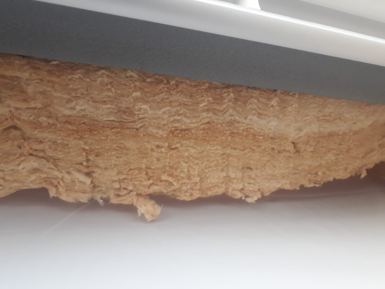

    Das Foto zeigt die Sicht von unten fotografiert auf die Dämmwolle im Bereich oberhalb des Dachschrägenfensters.
    Rechts sieht man, dass die Wolle nicht sauber sitzt, sie scheint da zusammengestaucht zu sein, so dass da ein Luft-Bereich ist wo eigentlich Wolle sein müsste.
    Ist das ein Problem?

    es könnte ein Problem werden,
    ich sehe das so, dass der Klemmfilz zu breit geschnitten wurde, dadurch staucht sich das etwas
    und verliert dadurch an Dämmwirkung
    mach mal ein Bild aus größerer Entfernung 1 - 2 m

    Leider ist zwischenzeitlich Abdicht-Folie und Gipskartonplatte darüber befestigt worden. Wir warten jetzt auf Rückmeldung von dem Trockenbauer was er dazu meint. Unser Bausachverständiger ist grade im Urlaub :-(
    Mist
