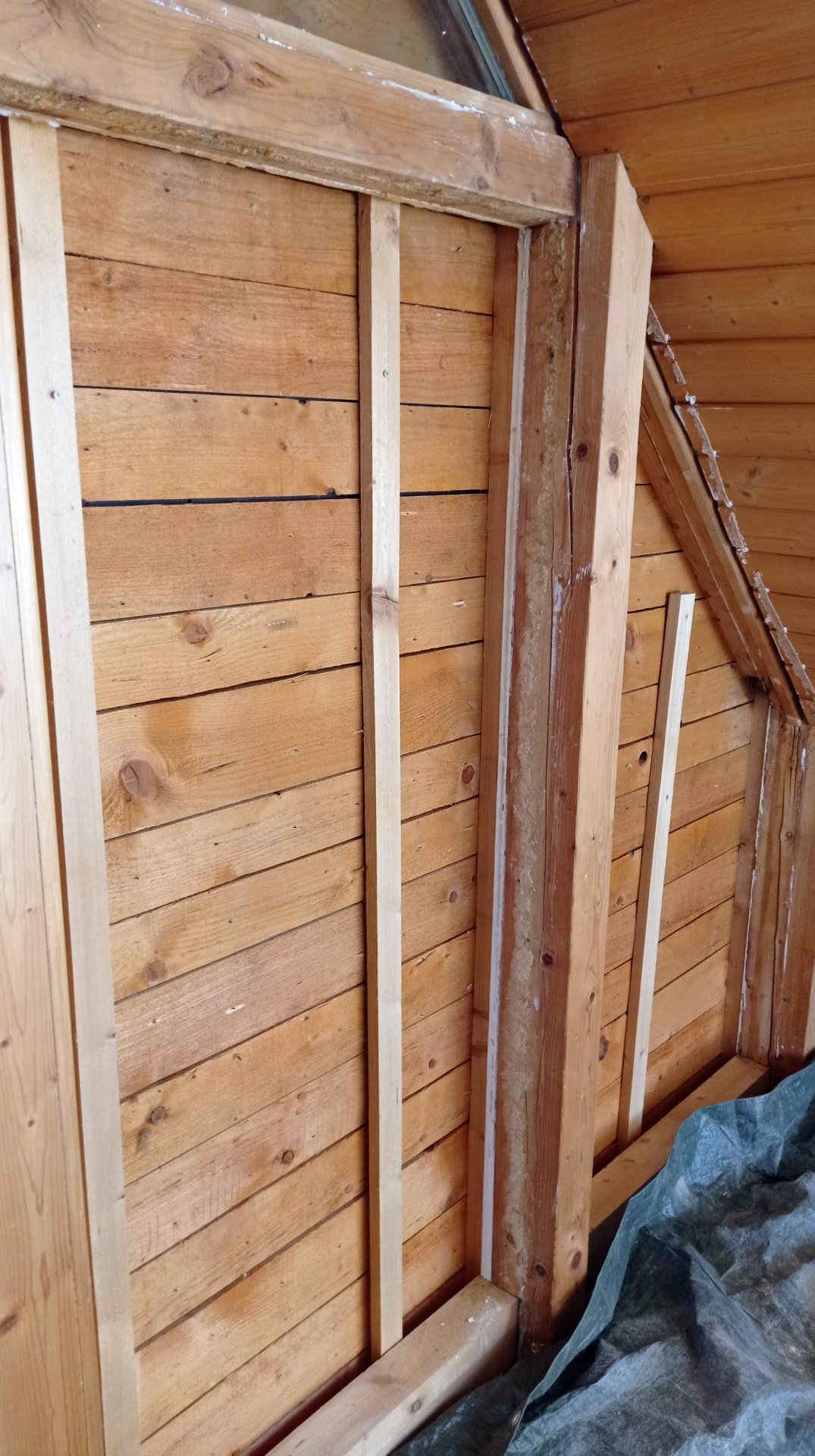

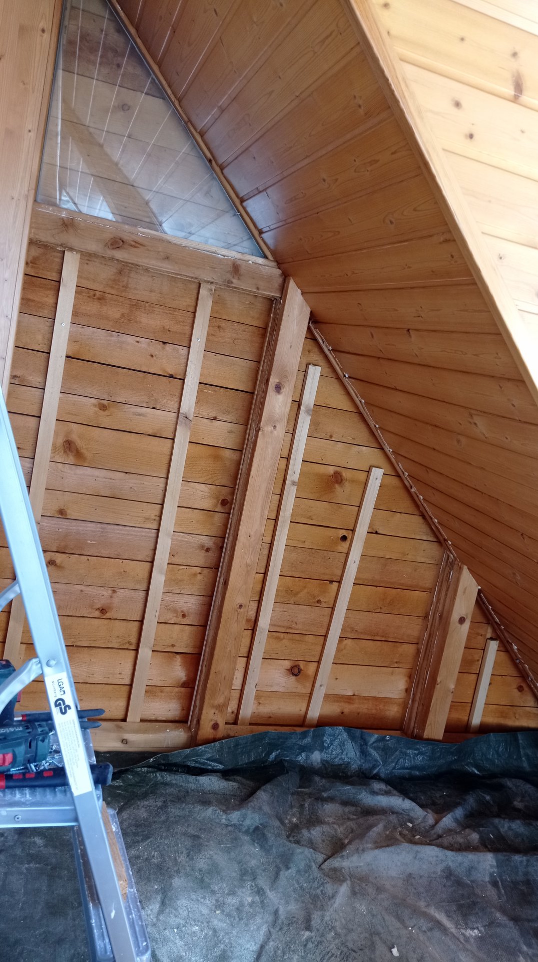

    Hallo und vielen Dank für's lesen des doch langen Textes!:)
    Wir haben letztes Jahr ein Haus gekauft und mussten im Winter ein sehr zugige Wand im WINTERGARTEN feststellen. Nachdem wir mit einer Kamera hinter diese geschaut haben stand fest, dass die gemacht werden muss.:Baumurks Denn:
    Scheinbar wurde eine Fensterseite nachträglich geschiefert. Die Sparen waren mit Dämmwolle isoliert (hinten drauf eine silberne Folie) und nicht verklebt. Das Glas oben war geblieben. Dann wurden Rigipsplatten ungenau zwischen die Balken gesetzt und alles mit Zierleisten kaschiert.:bef1020:
    Unser Vorhaben ist klassisch Dämmwolle, Dampfbremse und OSB-Platte auf die Balken. Da auch der Wintergarten in den nächsten Jahren gemacht werden muss, wollen wir den Aufwand nicht zu groß machen. Aktuelle Bilder habe ich beigefügt.
    Doch wie dämmen wir die Scheibe? Oder so lassen? Da zieht es wenigstens nicht.:confused:

    Glas wird nicht zusätzlich gedämmt.. das hat seine festen Werte.. außer du willst das Iso-Glas ( Zweckentfremden) dann kannst du es mit Styropor o.ä dämmen

    Da es von außen eh mit Schiefer verdeckt ist, brauche ich jedenfalls nicht mehr als "Durchguck" und Lichtquelle. Es ist auch nur eine Scheibe, die nicht zu öffnen war/ist.

    Schade dass man den mangelhaften Urzustand nicht auf Fotos sehen kann.
    Um Tauwasserbildung innerhalb der Konstruktion zu verhindern bzw. auf ein unkritisches Maß zu begrenzen solltet ihr euren neuen Schichtenaufbau mal bei UBAKUS eingeben, insbesondere die Wahl des richtigen sd-Wertes der DS/DB ist entscheidend.
    Um Zugerscheinungen zu vermeiden sollte die Dampfbremse als raumseitige Luftdichtheitsebene diesmal rundum dicht sein.
