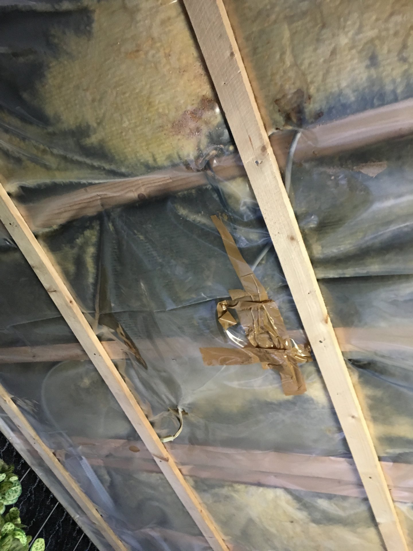

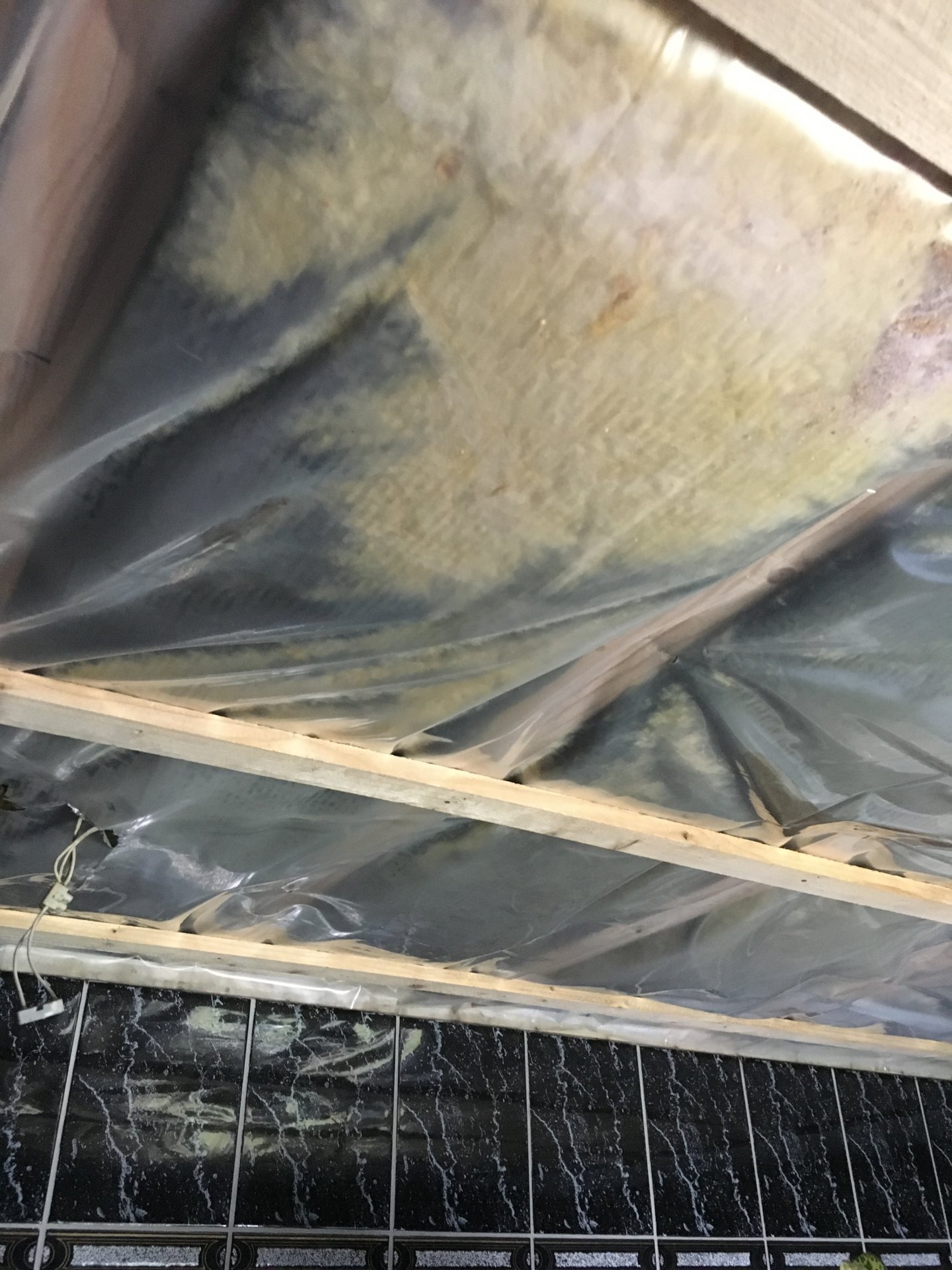

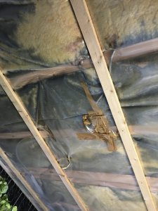

    beim abnehmen der Holzdecke im Bad fiel mir auf, dass die gelbe Dämmwolle darunter an großen Stellen schwarz ist. Ist Schimmel und bedenklich oder besteht kein Handlungsbedarf? Das Haus ist etwa 30 Jahre alt und ich kann zum jetzigen Zeitpunkt keine Feuchtigkeit im Dämmmaterial feststellen.
    Danke schon mal im Vorraus

    das ist Staub, der sich im Laufe der Jahre angesammelt hat
    wenn das eine Dampfbremsfolie darstellen soll ist die sehr vorbildlich

    @Alex88: Sicher? Die Holzkonstruktion ist zum Teil ja auch schwarz - und die Durchbrüche der Dampfbremse sind alle recht großzügig - da kommt einiges an Feuchtigkeit durch.

    Interessant ist, wie die schwarze Färbung die Falten in der Dampfbremse nachzeichnet.

    bin mir fast sicher, das schwarze an der Holzkonstruktion sieht mir nach Schatten aus, außerdem schreibt er,
    dass alles trocken ist
    richtig, wir wissen aber nicht wie der Aufbau nach oben ist, vielleicht kann die Feuchtigkeit da entweichen?
    das war ein Späßle

    Das sollte ja wohl spätestens bei der Elektrokabel "Durchführung" klar gewesen sein

    Habe wenig Ahnung davon und habe auch nichts davon gebaut. Ich lese heraus, dass ich die Dampfsprerre erneuern sollte
    Meinungen zur Wolle?

    wie sieht die Decke denn nach oben aus, wie ist sie aufgebaut?
    hier von Dampfsperre zu reden ist schon sehr mutig

    Auf der Holzlattung vor der „Dampfsperre“ waren solche Deckenpaneele angebracht. Darunter folgt das Dämmmaterial und dann die Holzplatte, die den Boden des Dachbodens bildet.
