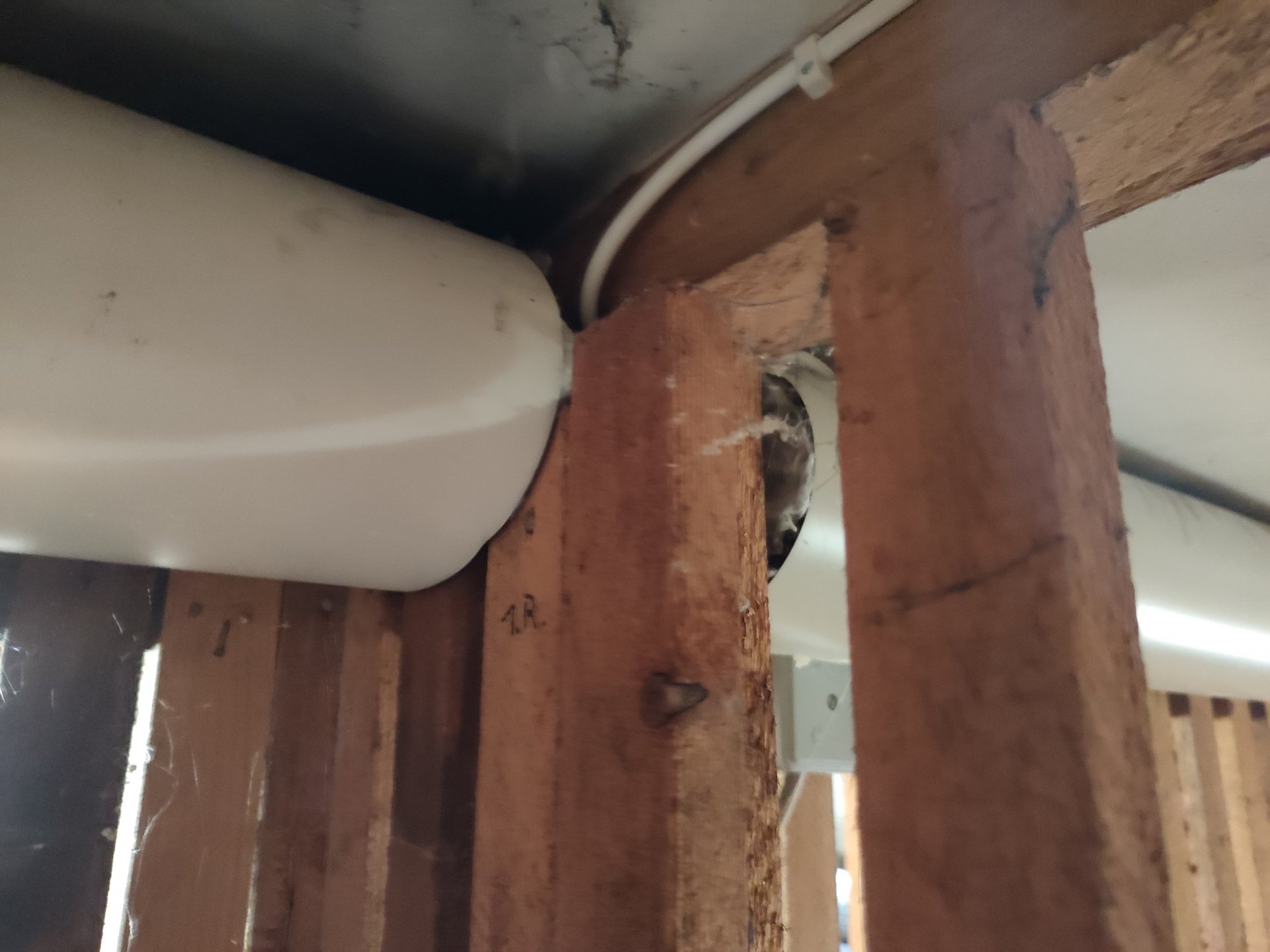

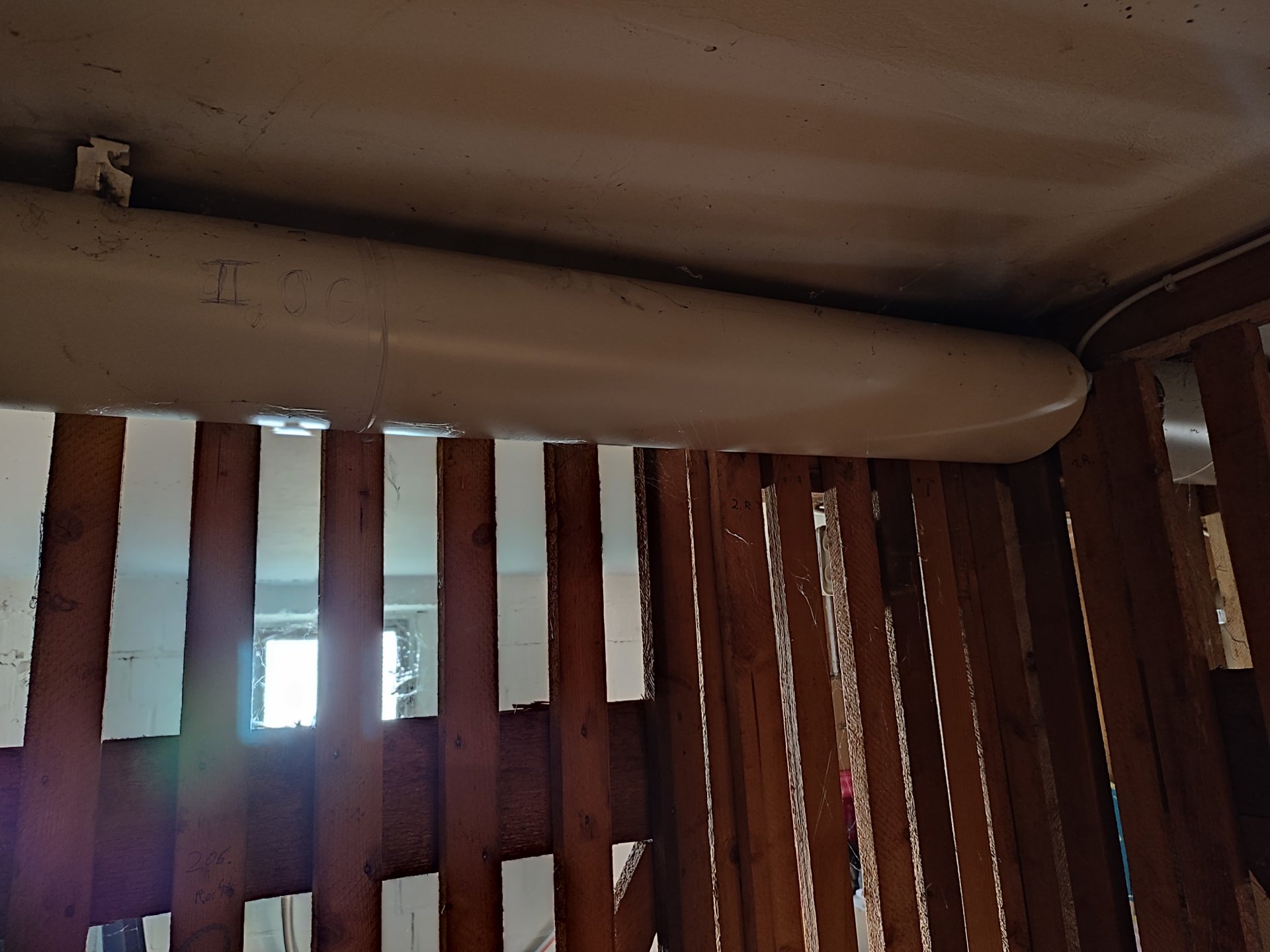

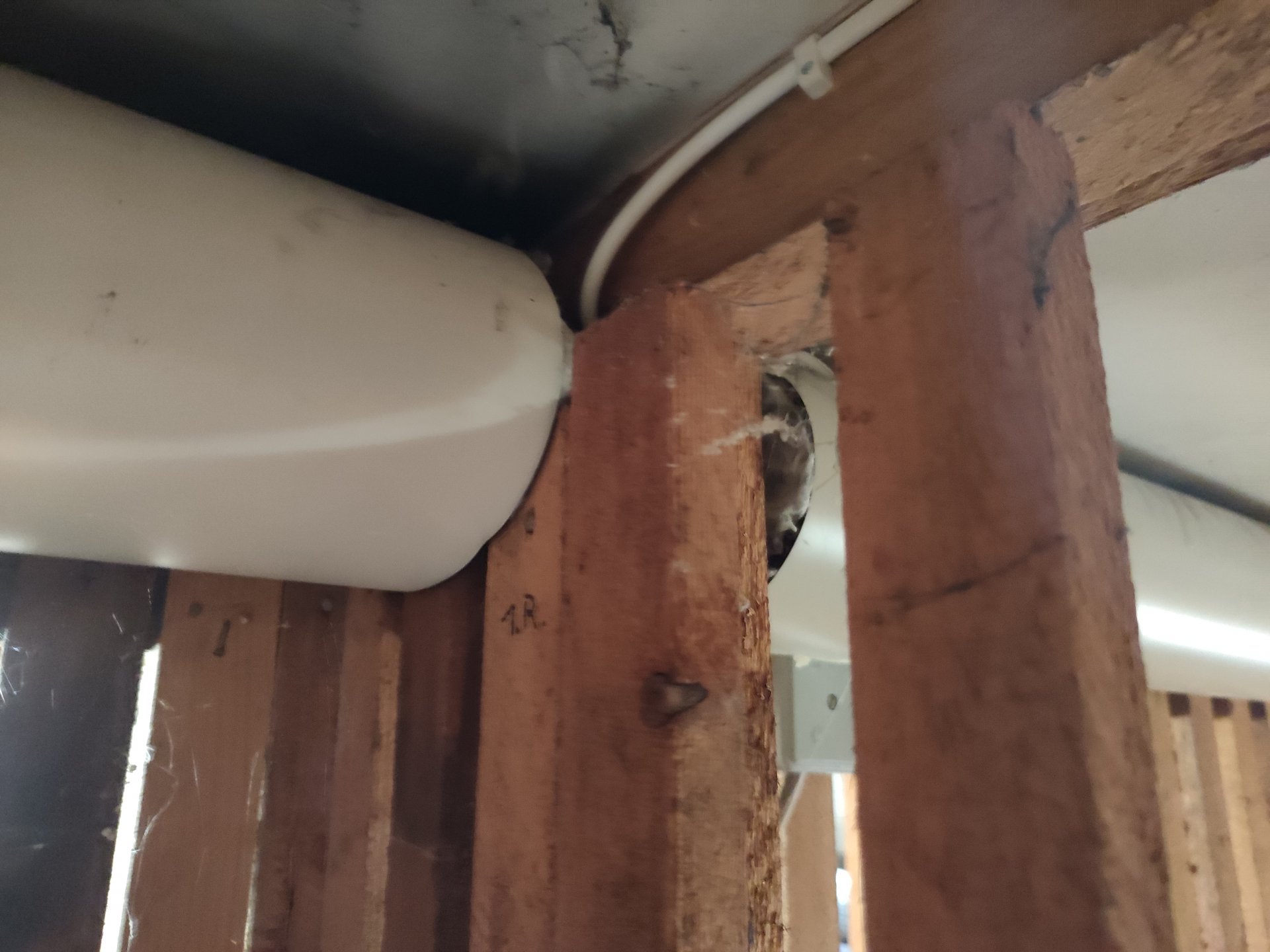

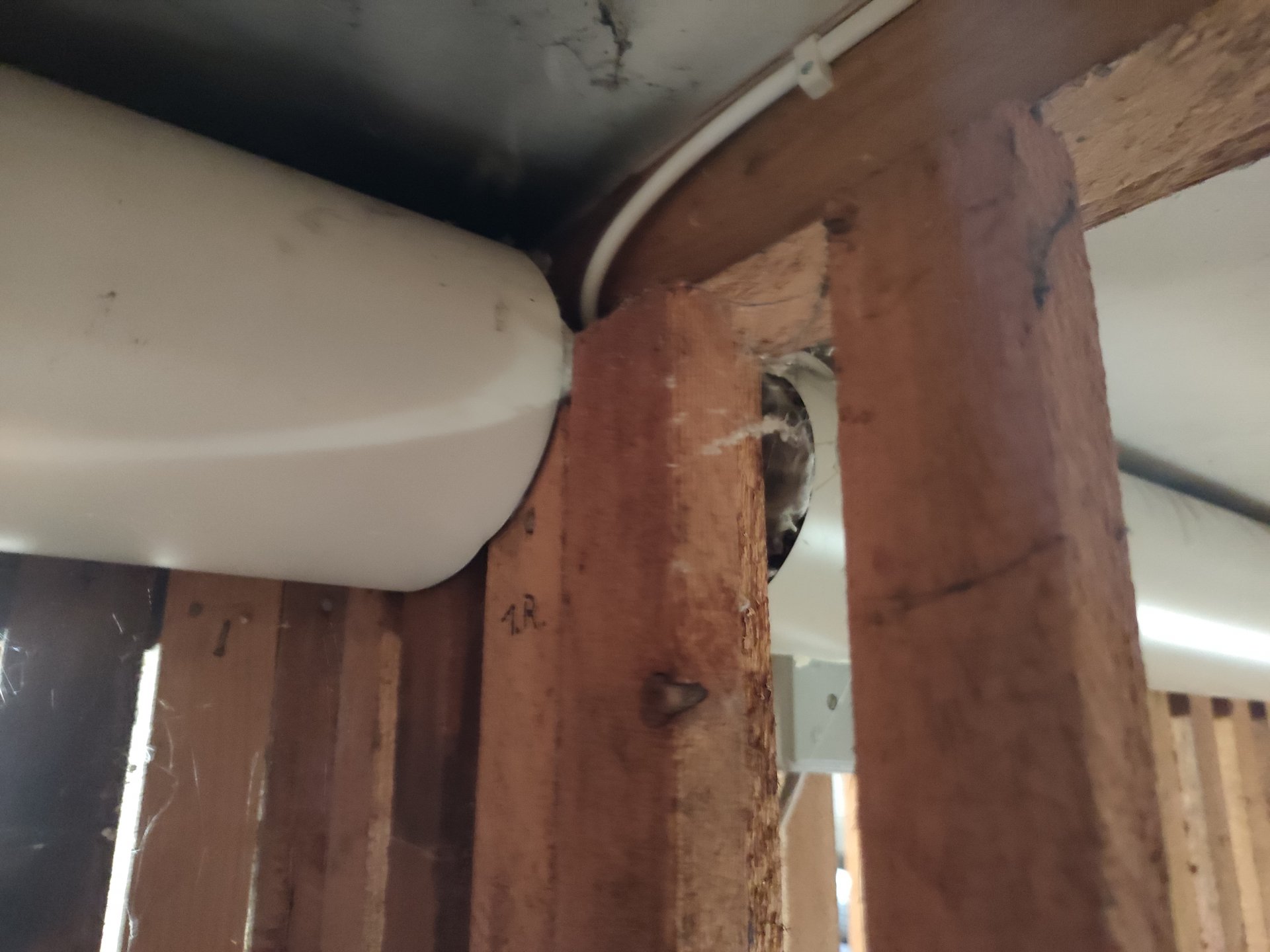

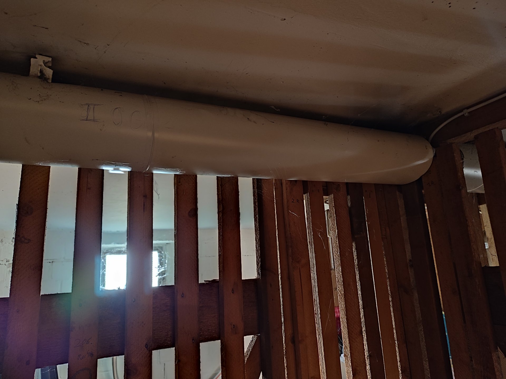

    Hallo, kann mir jemand sagen was für eine Dämmwolle das ist in meinen Keller? Leider ist die Dämmung direkt am Eingang über meinen Kellerabteil, Dämmung guckt zum Teil raus.
    Das Haus in dem ich wohne ist Baujahr 1981.
    Von daher leider Mineralwolle aus alter Zeit und vermutlich krebserregend.
    Ich bin nicht täglich, aber hin und wieder im Keller. Paar Sachen lagern auch dort von meinen Kindern. Wie hoch schatzt ihr die Faserfreisetzung ein? Sind die gelagerten Gegenstände alle kontaminiert? Sollte ich das der Wohnungsgesellschaft melden? Mache mir Sorgen um meine Kinder.

    Ich sehe da eine Ummantelung um die Dämmung, die intakt zu sein scheint. Also können irgendwelche Fasern nur an der kleinen Stirnfläche raus. Solange da keiner drin rum stochert, haben die aber keinen wirklichen Grund, ihr kuscheliges Heim zu verlassen.
    Die in dem Kellerabteil gelagerten Gegenstände würde ich grundsätzlich abdecken oder verpacken. Aber nicht wegen der Wolle, sondern wegen ordinärem Staub. Die zwei Fasern, die sich vielleicht pro Jahr in dein Abteil verirren, hältst du damit dann auch ab.
