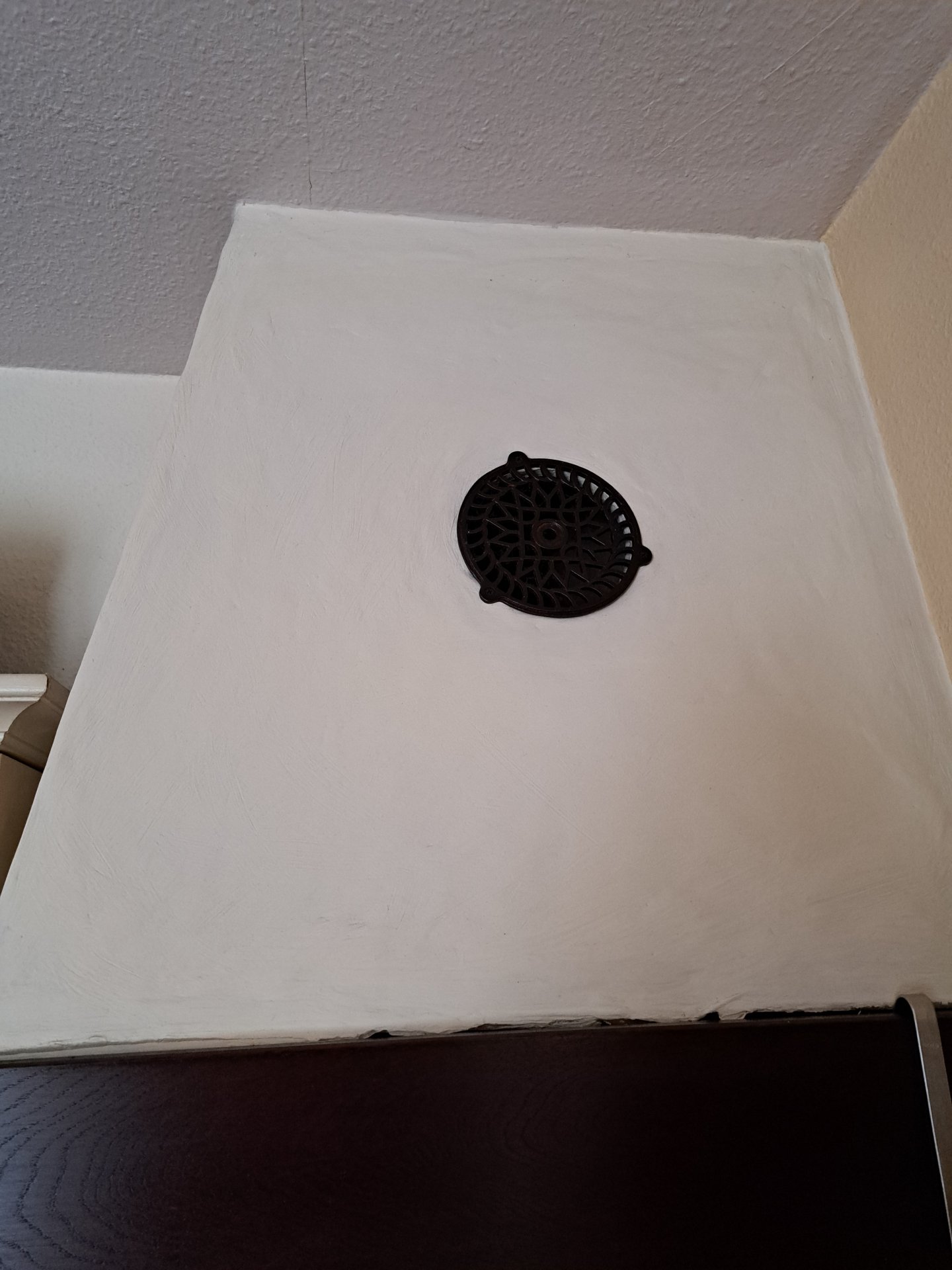

    Hallo
    Ich habe vor 20 Jahren eine Abluft /Zuluft von
    Marley eingebaut.
    Und mein Ofen steht seitdem in de Küche mit Wohnzimmer dran.
    Insgesamt 36 m2
    Die Dunstabzugshaube läuft und es entsteht kein Unterdruck.
    Das beste was ich machen konnte.
    Nie bereut.
    Heute hat der Schornsteinfeger den neuen Ofen abgenommen.
    Und auch getestet mit Dunstabzugshaube volle Pulle an.
    Alles ok
    Ich habe das 4kant-Rohr noch verkleidet mit Fermacell und ein schönes Metallgitter für die Optik eingesetzt.
    Klappt super.
