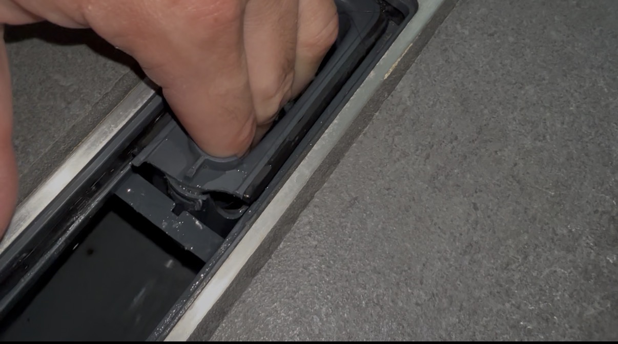

    bei unserer bodengleichen Dusche wurde folgendes System verbaut:
    • Ablaufkörper: Dallmer DallFlex DN 50, 90 mm Bauhöhe, mit Kugelgelenk
    • Duschrinne: Dallmer CeraFloor Pure, 900 mm

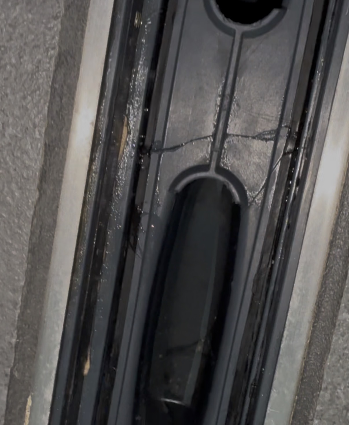

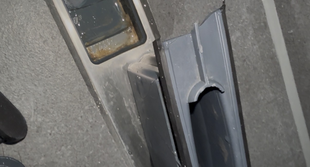

    Leider sitzt der Ablaufkörper unter der Rinne seitlich versetzt. Die sichtbare Öffnung der Rinne wurde zwar mittig in der Dusche positioniert, aber dadurch lässt sich der herausnehmbare Geruchs- und Reinigungsverschluss nicht vollständig durch die Öffnung herausziehen.
    Der Fliesenleger hat deshalb den Kunststoffsteg zwischen den beiden Siphonbechern eingeschnitten, sodass sich zumindest der rechte Becher entnehmen lässt. Der Einsatz sitzt eingebaut eng zusammen, die Becher halten das Sperrwasser und das Bad ist im normalen Betrieb geruchsfrei. Er ist gut zu reinigen mit Flaschenbürsten. Technisch funktioniert die Lösung also.
    Das Problem ist eher die langfristige Wartbarkeit: Ein unbeschädigter Ersatz-Geruchsverschluss ist vorhanden, kann aber wegen der versetzten Öffnung nicht eingesetzt werden.
    Ich habe nun Angst, dass wenn in ein paar Jahren vielleicht die Dichtringe spröde werden, der Kloakengeruch ins Bad kommt, da der Siphon vollständig nicht getauscht werden kann.
    Bevor irgendwann die komplette Rinne samt Abdichtung und Fliesen zurückgebaut wird, suche ich nach weniger invasiven Lösungsansätzen.
    Der Mangel ist angezeigt, aber da wir keine Lust auf eine erneute Baustelle haben, wollten wir erstmal schauen, wie es funktioniert.
    Wie gesag, dass System lässt sich reinigen und auch nach 2 Wochen Urlaub im Hochsommer gab es keine Geruchsprobleme. Aber um die Langfristigkeit mache ich mir Sorgen.

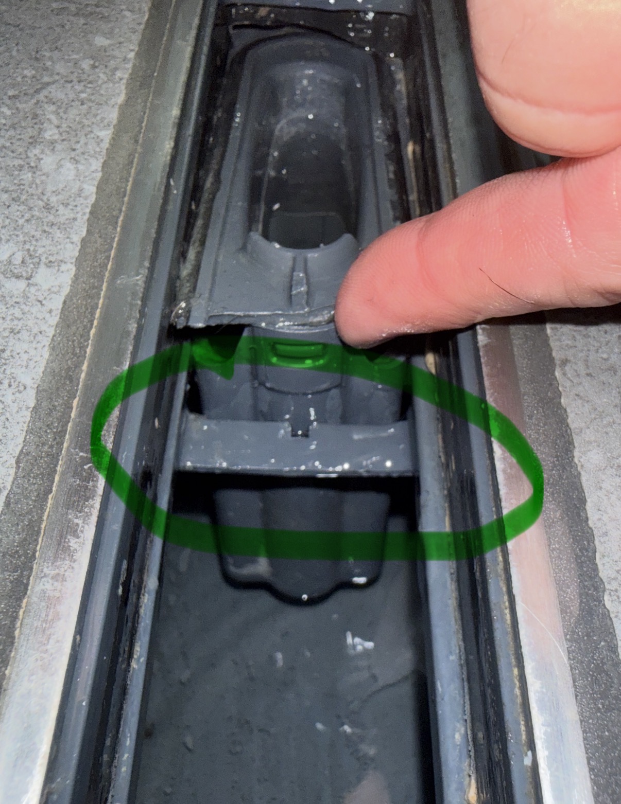

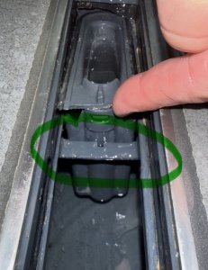

    Ablauf und Rinne zu repositionieren, wäre der Total-Eingriff vor dem es uns graut. Aber ich bin allerdings Laie. Vielleicht kann man die Öffnung auch verändern?
    Eine Möglichkeit wäre es, den grün markierten Steg zu entfernen. Damit wäre der Siphon entnehmbar. Allerdings wäre das eine weitere Modifikation und ich weiss nicht, ob das negative Konsequenzen hätte.
