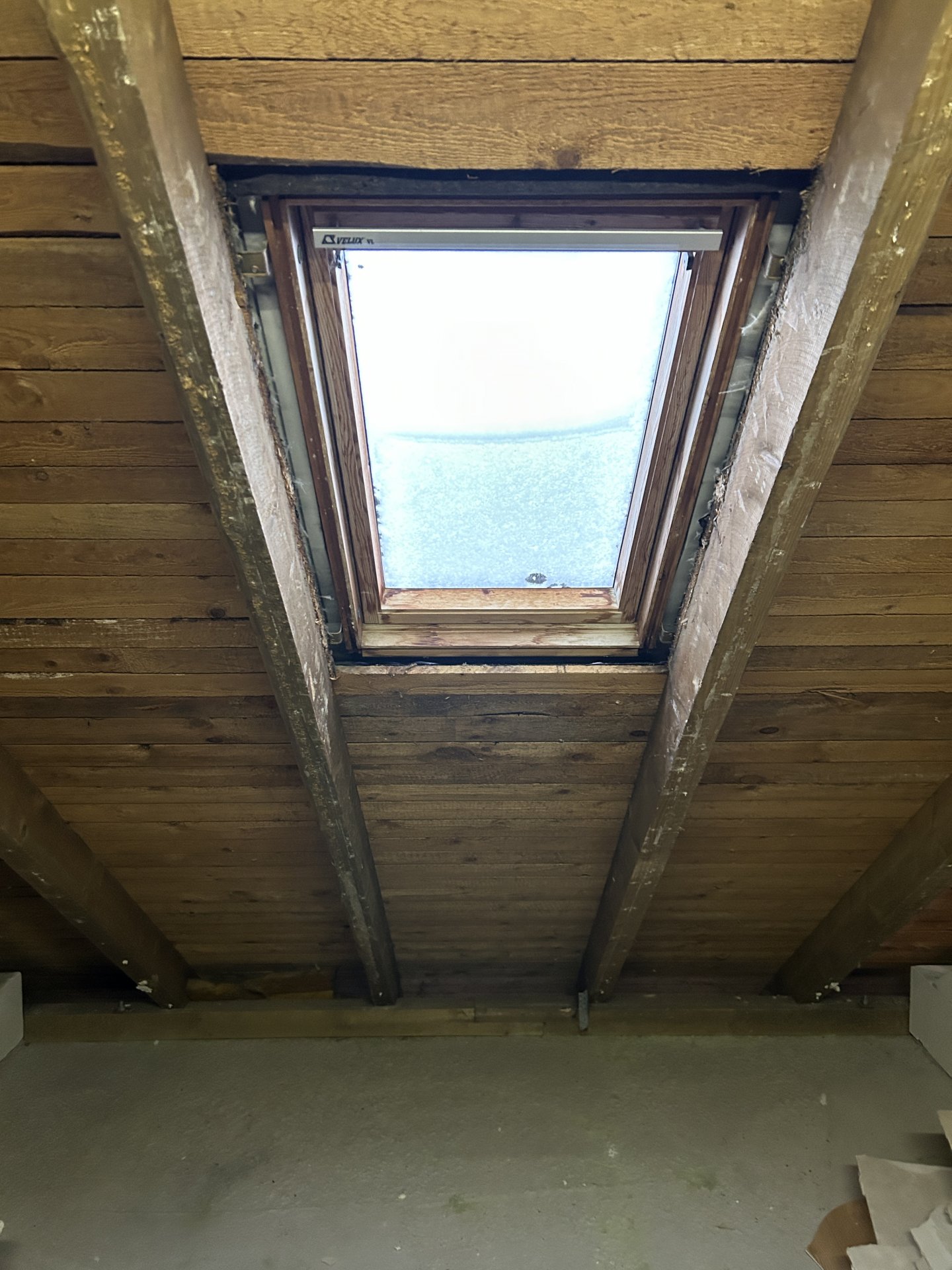

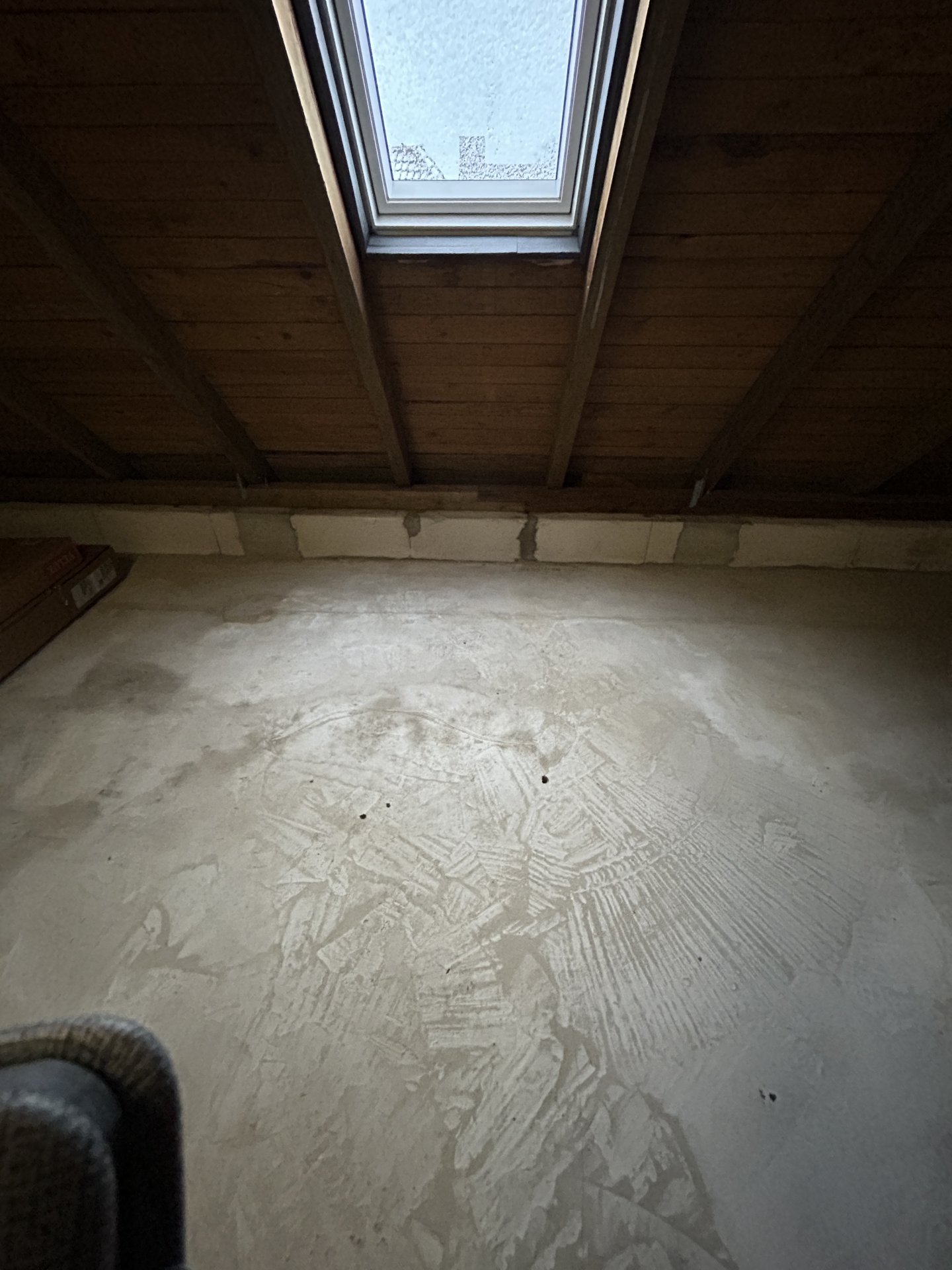

    ich habe vor einen Dach auszubauen und mit MiWo zu dämmen.
    Meine Frage ist, wo kann ich die Dampfbremse besfestigen?
    Meine Überlegung war am Betonboden zu kleben. Auf dem Beton kommt dann noch die Fussbodenheizung mit Estrich rauf.
    Wäre dass dir richtige Ausführung oder soll ich da anders vorgehen.

    Am Betonboden ist schon richtig, es sollte aber eine Anpresslatte drauf

    Oder mit dem dementsprechenden Dichtstoff, z.B. Siga Primur oder ähnliches.
    Ich habe eine andere Frage, was ist auf der Schalung oben drauf? Eine schwarze Dachpappe?

    CS318, vielleicht solltest du mal kurz erläutern, wie genau du deinen Ausbau bewerkstelligen willst. Sollte die Dachpappe auf der Schalung sein, vielleicht noch ohne Konterlattung, dann kannst du dir eine riesiges Eigentor schießen.

    Rein aus Interesse, wie presse ich an einen Betonboden, der naturgemäß ja etwas uneben ist. Bei Holz ist klar, das gibt etwas nach und kann man gut anpressen. Aber wie geht das an Beton? Persönlich hätte ich da wohl mit dem Kleber aus der Kartusche gearbeitet, der dauerelastisch abdichtet. Ist das falsch?

    Nein, du kannst es mit dem entsprechenden Kleber abdichten. Hab mir gerade nochmal die DIN 4108-7 Absatz 6.2. hergeholt.

    Die Anpressleiste dient nicht zuletzt als Lagesicherung für die Folie. Dem Kleber allein würde ich auf Dauer nicht trauen.

    Von welcher Dauer reden wir? 5 Jahre, 15 Jahre, 30 Jahre, 100 Jahre?
    Ich habe letztes Jahr ein Dach sanieren müssen, das ziemlich genau 16 Jahre alt war. Verbaut war in diesem Fall von Isover Klebebänder, Dampfbremse und Dichtkleber. Das sah alles aus, als wäre es letzte Woche eingebaut worden. Das Zeug hat geklebt wie der Teufel, genau so wie es sein soll. Das wird locker nochmals so lange halten. Die Latte zur Lagesicherung? Wo soll die Luftdichtheitsschicht denn hin? Die hat doch kein Geld ;). Zugkräfte werden bei richtiger Verarbeitung nicht auftreten, somit fällt diese Sorge weg. Wenn man dann auch noch vernünftiges Material verwendet, lösungsmittelfrei und auf Wasserbasis, kann auch nichts schrumpfen oder verhärten. Die klimatischen Probleme haben wir auch nicht, denn in der Regel liegt die Luftdichtheitsschicht auf der warmen Seite bei relativ konstanten Temperaturen und Luftfeuchtigkeit. Ich sehe da überhaupt kein Problem darin.
