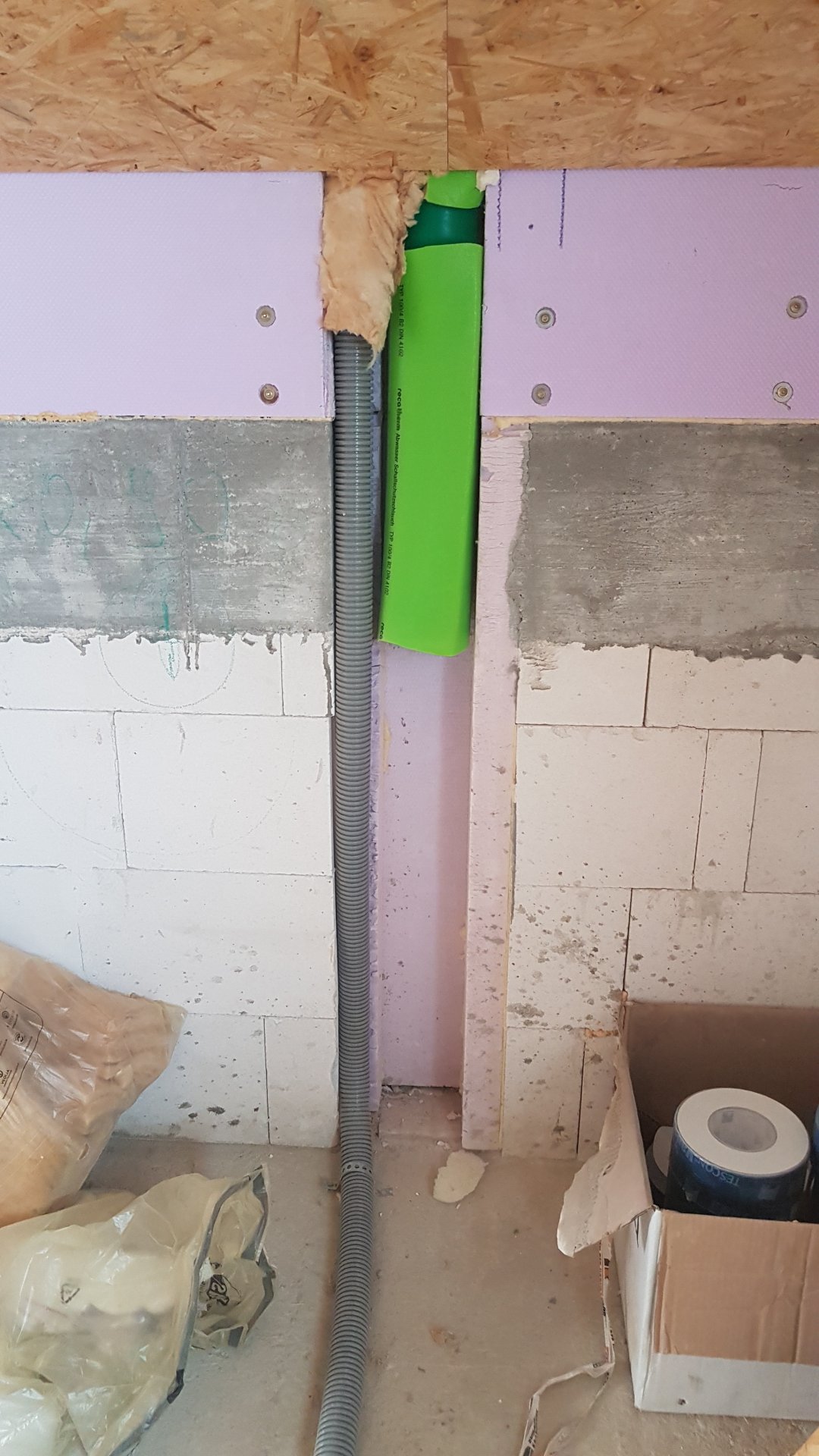

    Hallo liebes Forum.
    Momentan bin ich am Dämmen der OG Geschossdecke. Im Bad geht ein PV-Leerrohr und Belüftungsrohr für das Abwasserrohr im OG und EG durch die Dachschräge wo die Dämmung und die Dampfbremse angebracht wurde. Jetzt stellt sich mir die Frage wie die genannte Stelle abgedichtet wird, dass ich die Dampfbremse komplettieren kann.
    Grüße Raphael

    Einzeln mit Dichtmanschette abdichten, primär beim Eingang wo warme Luft eindringen kann-
    kein Schaum verwenden, der nicht luftdicht ist.

    deine raumseitige Luftdichtheitsebene ist also eine fugenverklebte OSB-Fläche?
