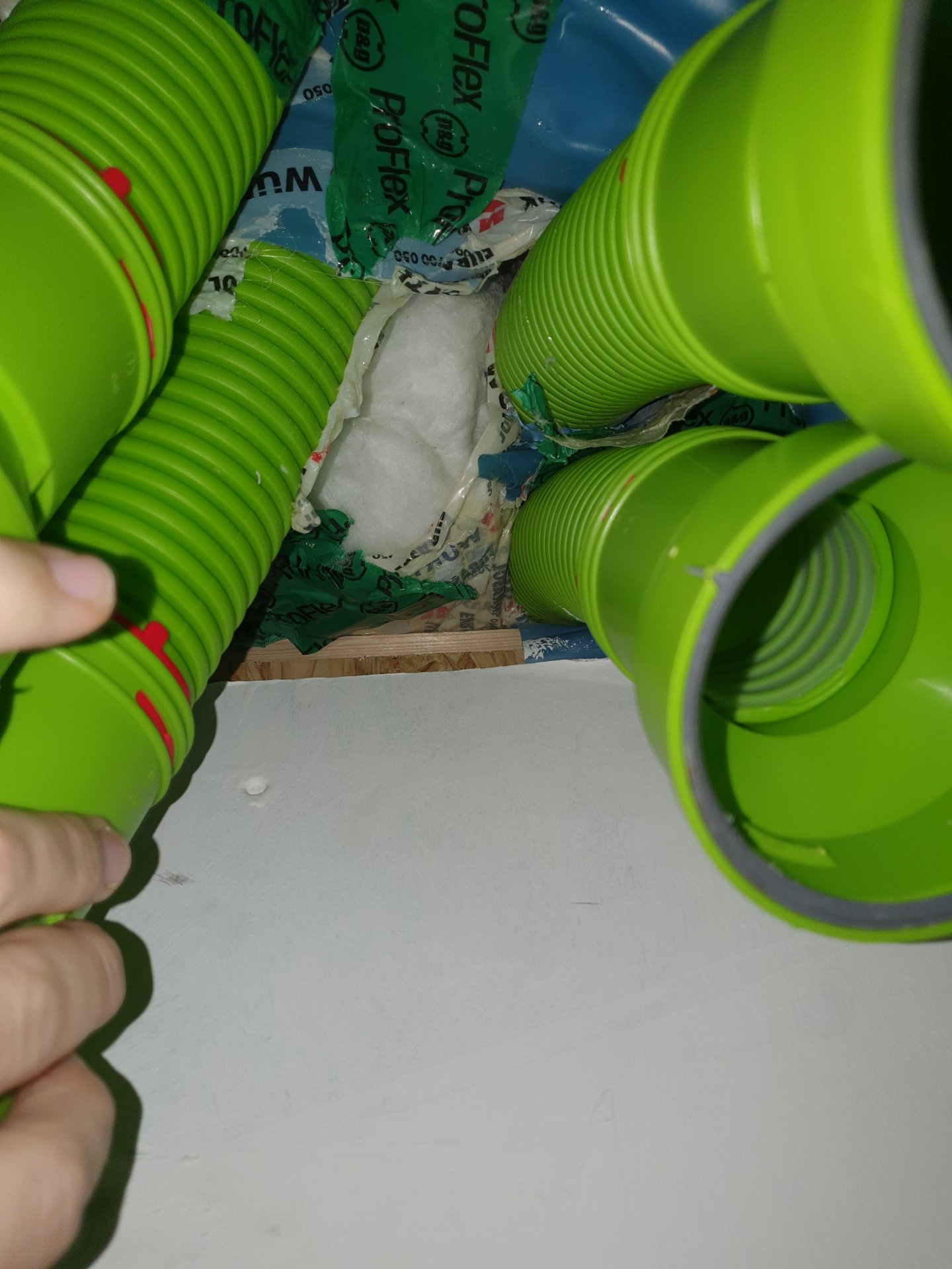

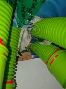

    Guten Tag, mein Sanitär hat damals so am Lüftungsrohr gezogen das die Folie regelrecht zerfetzt ist. Das ganze Thema mit ihm ist bereits vor Gericht nun fehlt mir einfach eine Idee wie ich das an dieser schwer zugänglichen Stelle hinbekommen soll :( anbei 2 Bilder
    Vielen Dank
    Die Stelle ist übrigens im Technikraum.

    Ich sehe auf dem Bild kein Problem, den vorherigen Pfusch wieder hinzubekommen.
    Die Rohre so durchzuführen ist einfach kacke - das bekommst so ausgeführt eh nicht gut dicht. Außer mit Glück und Massen an Klebeband...

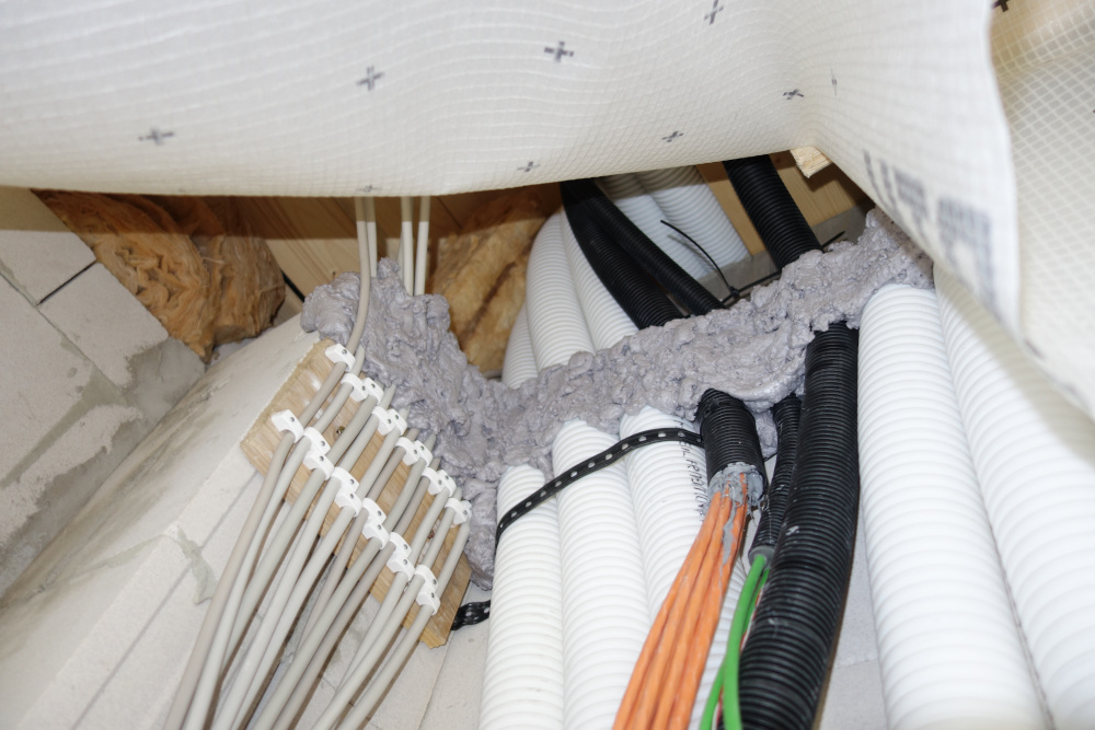

    Unsere Trockenbauer haben dafür ein spezielles Schaumspray dabei gehabt, ich glaube von Würth. Jedenfalls laut deren Auskunft kein normaler Bauschaum, sondern ein Zeug, dass extra für solche Stellen gemacht ist.

    Den vorherigen Pfusch wieder hinzubekommen ist in der Tat kein Problem. Aber ich möchte ruhig schlafen können ohne Angst zu haben das mir die Balken wegfallen. Also wenn es eine gute Lösung gibt würde ich die lieber nehmen
    DAS Bild mit dem Spray ist Top. Kennt das jemand???? Und könnte mir sagen was das ist?

    Bin ich mal gespannt, ob es da sowas gibt - und auch bei Dir ist das nicht luftdicht, selbst wenn es der Schaum ist.

    Ich weiß die Lüftungsstränge sind auch viel zu kurz müssen auch verlängert werden. Wie gesagt das Thema ist eh vor Gericht. Die Frage die hier jetzt offen steht ist was kann ich machen und was wird es kosten!

    Also, die Stränge müssen noch verlängert werden sagst Du. Würde denn diese Situation mit den Rohren so bleiben, oder komplett raus? Was ist hinter der Dampfbremse? Kommt man da evtl auch noch anderweitig ran? Ist da evtl etwas Bewegungsraum, so daß man für die 4 Rohre so 50*50 cm zur Verfügung hat?
    Gutachter: also, entweder kennt er sich mit Lüftung aus, dann ist er kein Zimmermann/Trockenbauer Ist es ein Zimmermann, kennt er sich nicht mit Lüftung aus. Und ein Bauigel weiß von allem ein bischen. Diese Mischpoke habe ich zur Genüge kennengelernt...

    Es wurde schon begutachtet. Da ging es aber mehr um den Sanitären Kram. Es wurde also schon mitaufgenommen, mir geht's jetzt darum das Thema aus der Welt zu schaffen die Rohre kommen nicht raus werden nur verlängert darüber ist nur die Dämung die in den Sparren eingelegt sind und somit ist dort auch noch was bewegungsfreiraum. Die komme nur von dieser Stelle aus dran ohne etwas zu öffnen.

    Alle dort sichtbaren geriffelten Rohre sind gemeint - zumindest die, die im Paket sind. Da ist nix mit dem angeblich luftdichten Kleber, da zieht Wasserdampf durch.
    Der wird wohl nicht das Ende der Balken bedeuten, aber es ist da nicht dicht, weil pfuschig gearbeitet.

    Da könnte der Weg zu einer fachgerechten Lösung sein.
    Aber dazu müsste man eben vor Ort sein.
    Es gibt so tolle Klebemanschetten...:fleen

    Genau das war meine Idee. Oder in Ermangelung Selbiger, alle Rohre raus, und dann Rohr für Rohr einzeln durchziehen und einzeln abkleben. Ich gebe aber zu, ich habe die Antwort trotz mehrmaligen lesens nicht verstanden, wie das da nu genau aussieht...
