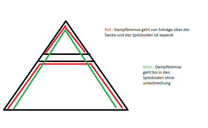

    vielleicht kann mir jemand helfen, ich habe mein Dach nachträglich mit einer Zwischensparrendämmung versehen und jetzt soll eine Dampfbremse angebracht werden.Habe mich für die Isover Vario Km duplex entschieden.
    Zum Aufbau, es ist eine bewohnter Raum mit Kniestock, dann kommt eine Decke und dort drüber ist dann noch eine unbewohnter Spitzboden. HAbe die Dachschräge komplett gedämmt, also bewohnter und unbewohnter Raum. Wenn ich jetzt die Dampfbremse anbringen möchte, soll diese dann auch in beiden Böden angebracht werde. oder soll ich die Dampfbremse eher nur im Bewohnten Raum an den Dachschräge und der Decke nach oben hin anbringen ober versuchen durch die Decke die Folie bis in den Spitzboden zu legen. Problem ist dabei, das die Decke auf sogenannten Zangen Aufliegt und somit wäre es ein riesen Aufwand jede einzelne Zange luftdicht zu verpacken. Deshalb frage ich mich ob es auch gehen würde, die Dampfbremse unter den Zangen an der Decke zu befestigen. Hoffe ihr versteht was ich meine, ist vielleicht bisschen kompliziert geschrieben aber habe noch zwei Bilder angehängt.
    Vielleicht kann mir jemand helfen, Danke und Gruß

    Besser die Dampfbremse einwandfrei unterhalb der Decke vom Spitzboden befestigen.
    Wenn darüber ungeheizt ist gibts auch kein Kondensat- die Dampfbremse wäre unproblematisch.
    Feuchtevariable Dampfbremsen sind allenfalls bei problematischen Aufbauten wie bei oberseitigen, diffusionsdichten Konstruktionen notwendig.
    Sonst genügen normale Dampfbremsen mit geringen Sd-Werten von 2-4 m, die auch Rückdiffusion zulassen (Austrocknung zum Innenraum bei höheren Außentemperaturen)

    Hallo Herr Teich, sie meinten also das ich die Dampfbremse von der Dachschräger direkt unter die Zimmerdecke laufen lassen soll und nicht bis in den Spitzboden. Der Spitzboden selbst wird aber auch gedämmt ,soll dann dort keine Dampfbremse angebracht werden oder im Spitzboden selbst auch die Folie an der Schrage anbringen?
    Wie gesagt, Unter Raum wir beheizt, Spitzboden ist nur ein Abstellraum.

    Wenn der Spitzboden nicht beheizt wird, würde ich auch nicht dämmen. Dann besser für eine gute durchlüftung sorgen. Die Dampfbremse somit nur bis unter die Zimmerdecke.

    Es ist wesentlich besser und langfristig Schadensfreiheitsrabatt, nur den genutzten Bereich mit einer sicher luftdichten Dampfbremse mit gut herstellbaren Anschlüssen unter der Decke zu verlegen
    und darüber keine und gute Belüftung vorzusehen,
    als zu versuchen eine kaum auf Jahrzehnte dichtbleibende Dampfbremse um jeden Kehlbalken anzukleben.

    Es ist wesentlich besser und langfristig schadensfreier, nur den genutzten Bereich mit einer sicher luftdichten Dampfbremse mit gut herstellbaren Anschlüssen unter der Decke zu verlegen
    und darüber eine gute Belüftung vorzusehen,
    statt zu versuchen eine kaum auf Jahrzehnte dichtbleibende Dampfbremse um jeden Kehlbalken anzukleben.
