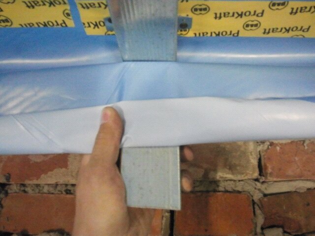

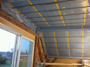

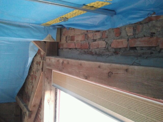

    wie fuehre ich den anschluss der dampfbremse korrekt aus?
    Vor die Aussenwand soll noch eine Vorsatzschale mit daemmung.
    Wie bekomne ich den luftdichten Anschluss in der Ecke hin?
    Einfach die Sperre der decke an das alte Mauerwerk "kleben" und dann die sperre der Vorsatzschale nur bis auf das ud-profil fuehren welches auf den gk der decke geschraubt wird???
    vom Handy geschrieben

    Die Luftdichtigkeit muß komplett lückenlos durchgehen. Solltest du als Dachdecker wissen! Wenn du so wenig Ahnung von den Details hast dann solltest du zwingend dir einen Profi holen der dir da mal bei hilft! Und du solltest einen Blower-Doortest machen und alle Anschlüsse dabei kontrollieren.
    Fachwerkhäuser reagieren recht empfindlich auf Konvektion...
    Das Metallprofil da Oben ist z.B. schon falsch, das muß wieder ab... Dein Mittelpfettenauflager ist z.B. auch kritisch dicht zu bekommen...
    Wer hat den Aufbau gerechnet?

    Achso, ja, das sieht nämlich nach völliger Ahnungslosigkeit und Planlosigkeit aus. Schade, das es ein Berufskollege ist. Sowas sollte man eigentlich wissen wie die Dampfsperre laufen muß und wie wichtig sie ist

    Vergiss die Vorsatzschale, vergiss den Anschluss an so ein Mauerwerk und das gefummel kannst eigentlich auch gleich vergessen...
    Es ist genau das, was ich dir in deinem Thema vor ein paar Wochen geraten habe. Spitzer bleistift, weißes Blatt Papier, Situation in den Schädel und dann kritzelst freudig Lösungswege. So lange bis was gescheites bei raus kommt. Dazu muss nur Bauphysik verstanden sein, damit man das auch korrekt verbinden kann. Du hast davon kein Plan und so langsam hab ich auch das Gefühl, dass du es garnicht lernen willst. Und das, obwohl es dich von so vielen Kollegen dadraußen abheben könnte. Mit Wissen wird sich auch in Zukunft Geld verdienen lassen.

    Gar nicht! Das geht nicht und wird (so) nie gehen. Versuche mal alleine von dem Klebebandhersteller eine (rechtsverbindliche) Aussage zu bekommen, wie lange die Klebeverbindung seines Klebebands zur Folie dicht halten wird. Wenn Du überhaupt eine (ehrliche) Antwort kriegst, wirst Du überrascht sein, es werden nicht mehr als 5 Jahre sein. Die Klebung, die zu 100 % dicht sein und bleiben muß (für die Dauer der voraussichtlichen dieser aufwendigen Arbeit! also wohl um die 50 Jahre oder mehr?). Diese 5 Jahre setzen bereits eine Verarbeitung unter Laborbedingungen voraus. Und was ist dann? Dann wird sich durch die allerkleinste 1. Ritze (durch einen 0,1 mm breiten Spalt passen 215.000 Wassermoleküle, nebeneinander!) Wasserdampf "zwängen" und sich an der erstbesten kalten Stelle niederschlagen, kondensieren. Und sich langsam aber sicher ansammeln... Die Funktion der Dampfbremse ist also allerspätestens dann erledigt.
    Wie gesagt, das setzt voraus, daß die Klebungen anfangs bereits zu 100 % dicht sind. Was Dir unter Baustellenbedingungen nicht gelingen kann. Mit Sicherheit ist die Folie jetzt bereits, alleine durch die Einbaumaßahmen, an mehreren Stellen durchstoßen.
    Und das war jetzt nur die Betrachtung des Problems Dichtheit Klebebänder/Folie. Diverse weitere unlösbare Detailprobleme kommen hinzu (z.B. Befestigung Folie auf grobem Altmauerwerk).
    Den bisherigen Kommentaren gebe ich recht: Denken kommt immer zuerst am Bau. Dann erst das Handeln.

    Ja ich muss es nun mal alleine machen.
    Alles was ich bis jetzt zum lesen gefunden habe zeigt mir besserere voraussetzungen um nich bampfsperre anzu bringen.
    Nicht so viele fummelecken wie bei mir.
    Deshalb mzss ich versuchen das beste draus zu machen.
    Und hier hoffe ich halt auf eure hilfe.
    Ich hatte ueberlegt die sperre der decke wieder soweit zurueck zu fuehren das ich sie an die sperre der vorsatzschale anschliessen kann und somit die befestigung am alten giebel umgehe...

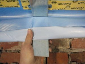

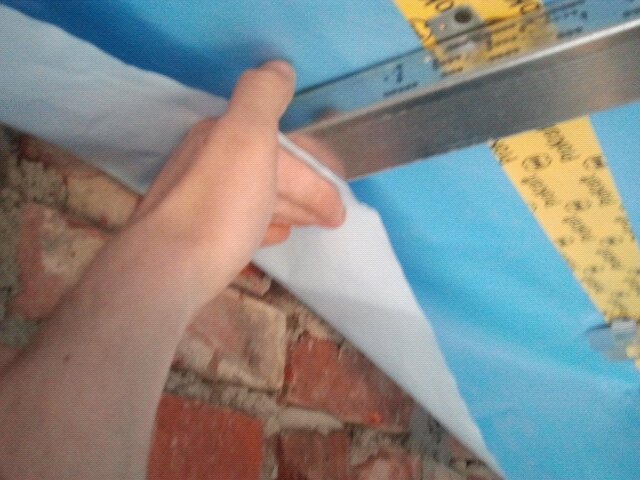

    Warum ist das profil falsch?

    Die Dampfsperre muß an die Sperre der Vorsatzschale angeschlossen werden. Das geht nicht wenn du das Blechprofil so lang hast. Deswegen muß das da wieder weg...

    Das Profil muss weg aber die bestehende Dampfsperre muss nicht zurück geklappt werden. Reicht doch wenn er die Dampfsperre der Vorsatzschale später oben mit der Schrägen-Dampfsperre verklebt.
    In der tat ist aber aber auch der Anschluss an der Mittelpfette schwierig. Das Beste draus machen und die Dampfsperre der Vorsatzschale wieder bis auf die alte Folie raus ziehen und ordentlich verkleben.

  12. #12 Deepblue0310, 02.11.2014
    Deepblue0310
    Deepblue0310
    10.11.2009
    184
    Dachdecker
    Magdeburg
    Jup...
    Du hast recht.
    Genauso mache ich es.
    Hab nicht verstanden wie du es meintest.

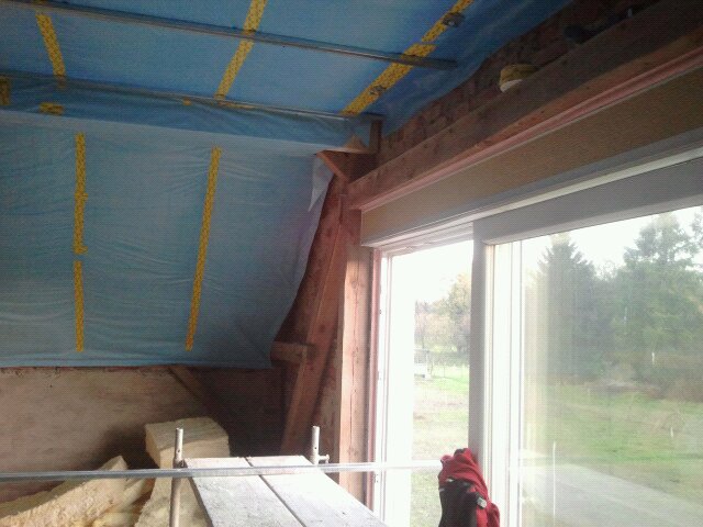

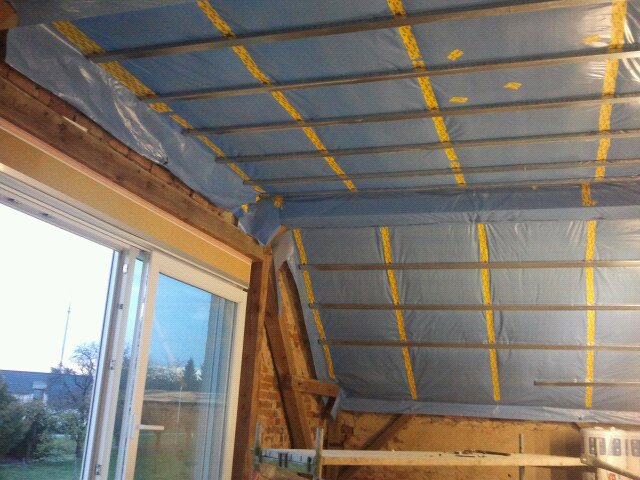

    Bild zum veranschalichen und zum aktuellen vortschritt...

    Das reicht nicht da dann die luft in den pfofilen an der sperre vorbei koennte...

    Vorsatzschale-Folie mit Sicrall an Dachschrägenfolie, selbstverständlich nicht um die Profile drumrum bappen... :mauer
