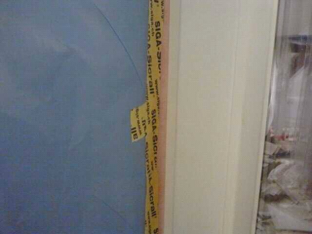

    Kann ich das sicrall auch nehmen um die dampfbremse ans febster anzuschliessen oder muss es das rissan sein
    vom Handy geschrieben
  5. #25 Kalle88, 30.12.2014
    Kalle88
    Kalle88
    16.08.2013
    6.160
    Dachdecker/ Kaufmann
    Warum sollte das Rissan hier das Richtige sein? Wenn du Folie mit Folie verklebst?

    Ich habe die folie mit dem dichtband vom fenster verklebt.
    Und zwar mit dem gelben.
    Nun dachte ich nur ich frag lieber ob es nich das gruene sein muss bevor ich die laibung morgen dicht mache....

    Das grüne nimmt man grundsätzlich für Durchdringungen - da flexibler Träger. Dat Gelbe, für Plattenwerkstoffe, Holz und Überlappung von DS. Ist Bauteilbewegung zu erwarten = flexibel.

    Ok, danke.
    Dann kann es so bleiben.
    Bauteilbewegung ist hier nicht zu erwarten, wäre auch nicht wirklich gut.
    Ich stell mal noch Bilder ein wie es weiter ging mit dem Ausbau...
