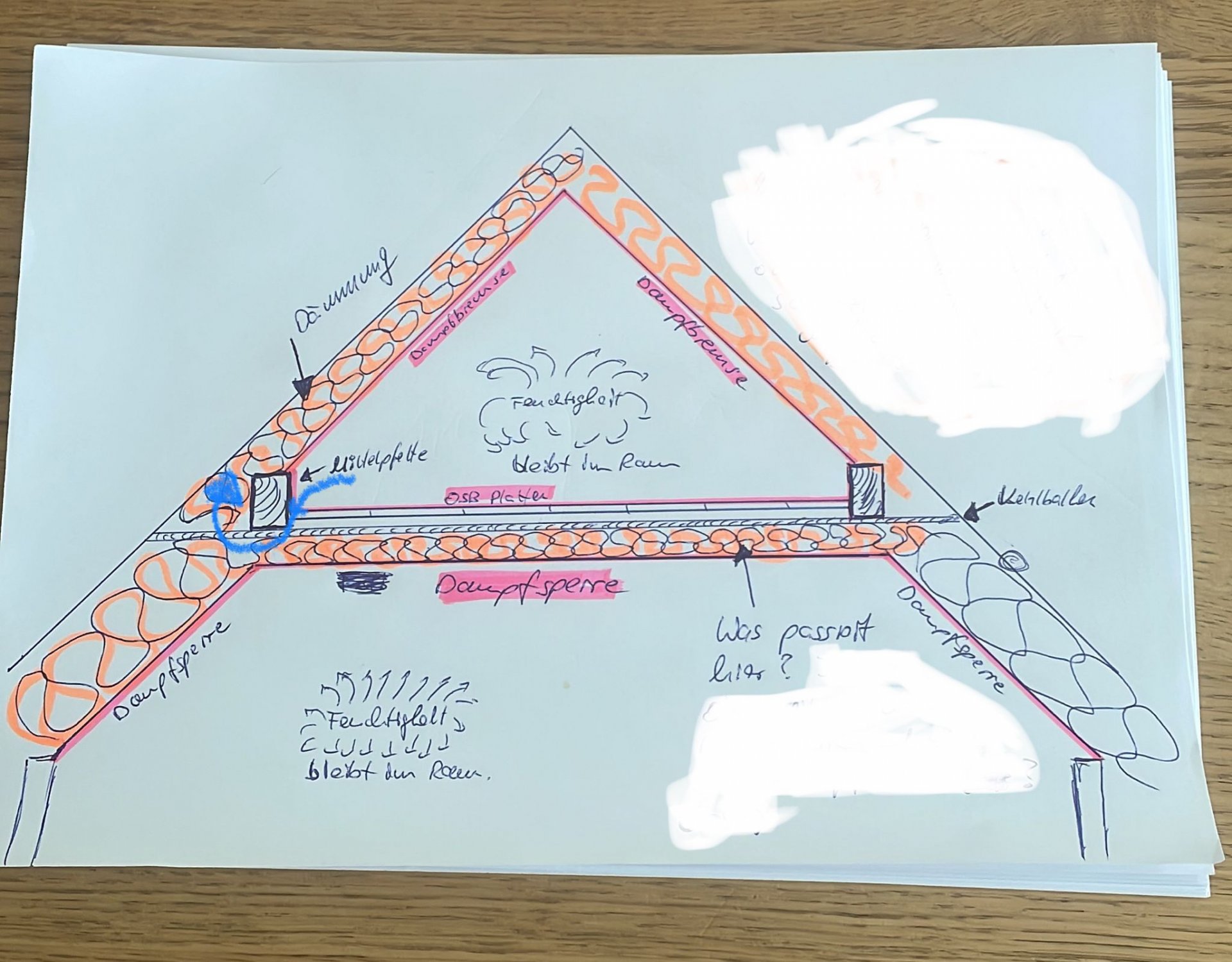

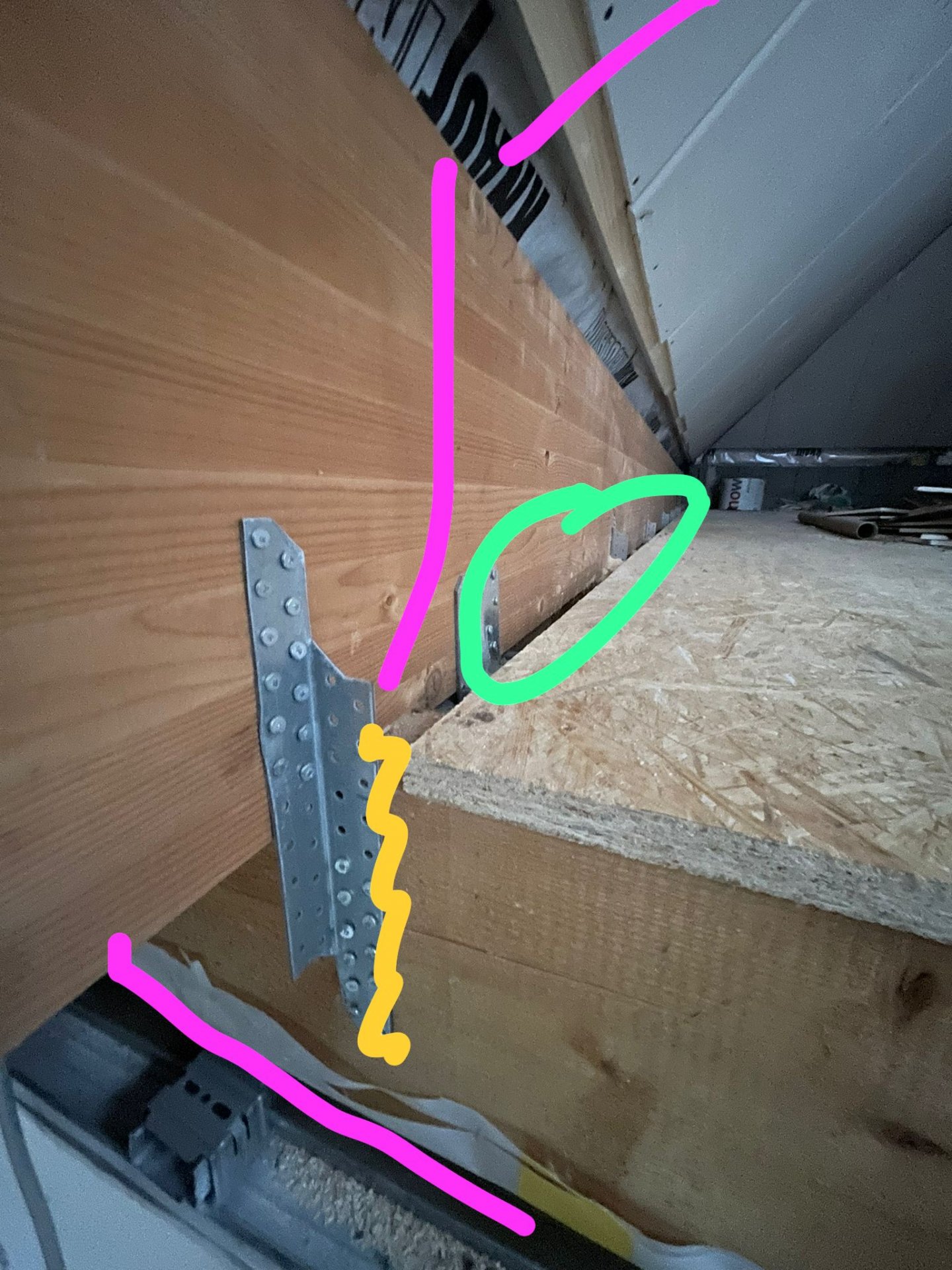

    11e479ea-7179-451a-9faf-569e26a70b42.jpeg ba265d29-41a9-47a7-b4e3-6e3a3d605bd2.jpeg Hallo zusammen,
    wie würdet Ihr folgenden Sachverhalt beurteilen:
    Wir bauen unseren Dachboden / Dachspitz aus. Der Dachspitz war ein Kaltdach. Darunter war die Geschossdecke gedämmt.
    Seht Euch bitte die beiden Fotos an. Es geht um die blau markierte Lücke bzw. den Weg zwischen OSB und Mittelpfette.
    • Kann da Dampf durch und hinter die Mittelpfette und somit auch hinter die neue Dampfbremse in die Dämmung gelangen?
    • Somit dann Feuchtigkeit entstehen?
    Zwischen OSB und Mittelpfette ist eine Lücke, sieht man auf dem Foto 2 sehr gut.
    Die Dampfbremse unten vom OG ist nicht mit der Mittelpfette oder Dampfbremse vom Dach verbunden. D.h. unter der Mittelpfette wäre ein Weg hinter die Mittelpfette und Dampfbremse vom Dach. Das wäre der gelb markierte Bereich auf dem Foto 2.
    Auf Foto 1 ist der Kehlbalken nicht richtig eingezeichnet. Der Kehlbalken ist so hoch wie die eingezeichnete Dämmung.
    Herzlichen Dank!!
    Aufbauten
    Geschossdecke:
    • Dämmung zwischen den Kehlbanken
    • unter der Kehlbalken ist eine Dampfbremse (auf Foto 1 steht Sperre, ist aber eine Bremse).
    Dach wird nun neu gedämmt: Auf den Kehlbalken vom OG liegen 22er OSB.
    Dach von Außen nach Innen:
    • Dachziegel auf Lattung
    • Unterspannbahn diffusionsfähig
    • Sparren
    • Zwischensparrendämmung 20er
    • Dampfbremse bis zur Mittelpfette
    • Lattung mit Untersparrendämmung
    • Rigips

    Moin. Feuchtigkeitsprobleme wirst du nicht bekommen dann es bei diversen Bauten ab 1990
    Ähnlich ausgeführt ist. Sprich OG mit Dampfsperre und beheizt. Die meisten Dachböden sind einfach nur gedämmt und mittels Osb Verkleidet. Hat sich bewährt und Funktioniert. Aber man weiß ja nie ob irgendwann mal Wohnraum entsteht. Ich würde die Dampfbremse vorne an der Mittelpfette runterziehen und auf Osbplatten verkleben. Das ganze nacher Verkleiden (zwecks Optik und nicht so schnell zu beschädigen)
    Bei den heutigen Neubauten vor allem mit Belüftungsanlage wir beim Richten des Dachstuhls eine Dampfbremse auf die Pfette gelegt und dann die Sparen gesetzt. So gewährleistet man nacher eine komplette Luftdichtigkeit von Traufe bis First ohne Tausend Klebestellen und Schlupflöcher.
    PS: Auch die Bauten ab 1950 funktionieren und das ganz ohne Unterspannbahn und Dampfbremse. Ich zwar nicht gut für Dämmung und das Raumklima (Zugluft) aber funktioniert.
    Hoffe konnte dir helfen.

    ganz klar ja,
    wird der Spitzboden beheizt?
