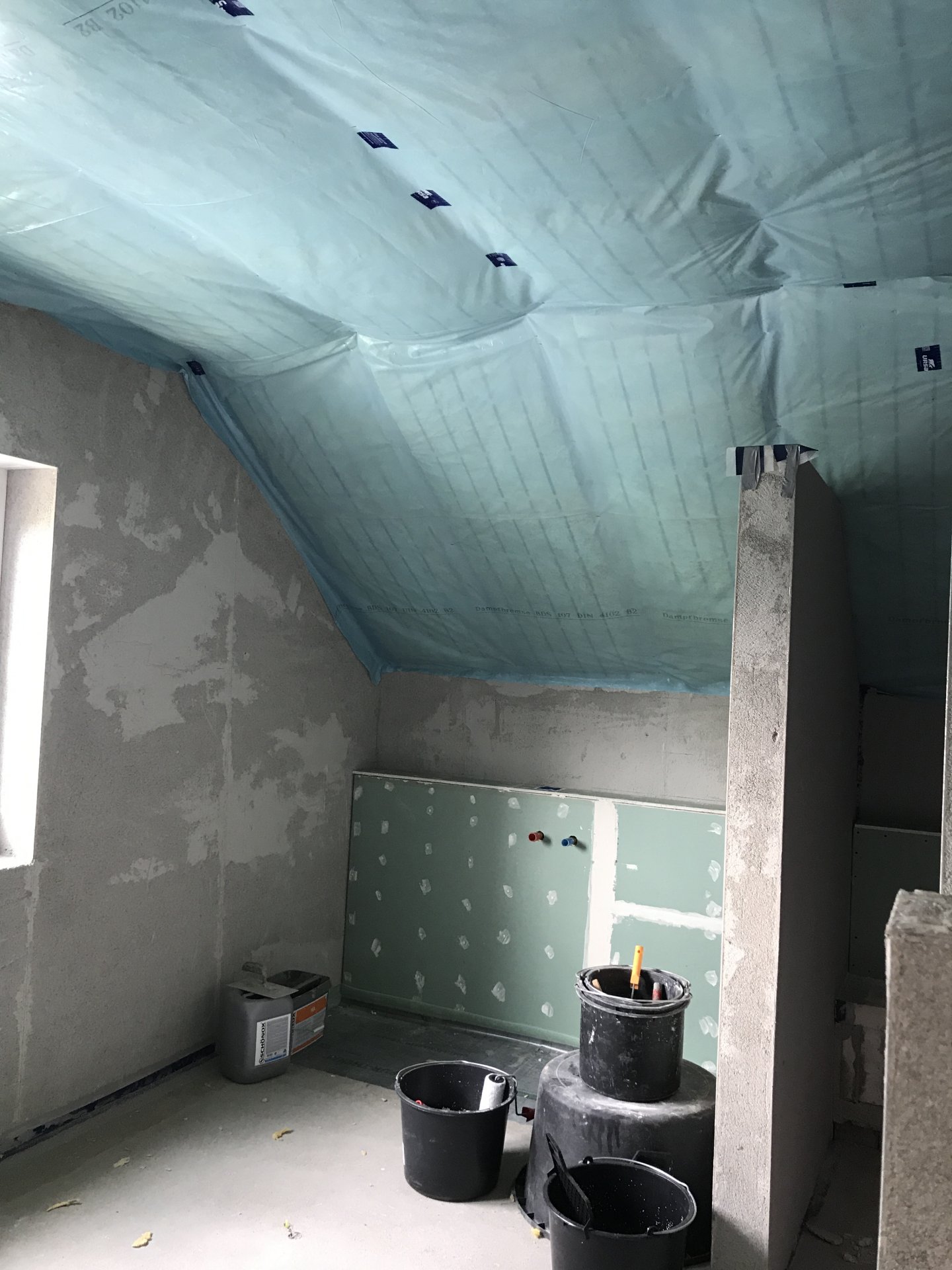

    Hallo alle zusammen,
    mein Mann und ich sind nun im innenausbau angekommen.
    Nun stellt sich uns die Frage, wie wir die Dampfbremse im Duschbereich anbringen sollen.
    Wir haben eine ebenerdige Dusche mit gemauerten Wänden. Die Dusche befindet sich in der Dachschräge.
    Im Anhang habe ich ein Bild von der Wand, welche uns Sorgen bereitet.
    Wir haben die Dampfbremse hinter die Wand gelegt. Die unteren Ecken mit einem Spezialkleber verklebt. Nun stellt sich uns die Frage, ob aber über der Wand die Feuchtigkeit hinter die Folie gelangen kann?
    Denn wir haben die Folie über die Dachschräge gelegt und soweit nach unten gezogen, bis sie bündig an der Duschwand saß. Bei Ecken verklebt aber dahinter natürlich nicht, weil man nicht dran kommt.
    Frage ist nun, ob man die Folie hätte zerteilen müssen und jeweils an den Seiten der Duschwand ankleben sollen?
    Ich hoffe, das war einigermaßen verständlich erklärt?
    Danke im Voraus!

    Ich kapiere es noch nicht ganz.
    Es ist aber so, die Dampfsperre muss eine luftdichte Ebene bilden. Dem Dampf ist es egal ob ihr da mit euren Händen hinkommt oder nicht. Schlitze und Löcher darf die DB jedenfalls nicht haben.

    Einfach auf beiden Seiten mit dem Dambremsenklebeband nochmal den Übergang von Wand zu Folie ankleben.
    Die Abdichtung unter den Fliesen kommt aber noch im ganzen Raum oder?

    Von Wand zu Folie haben wir sauber abgeklebt. Nur halt nicht an der Stelle, an der die Folie über die Wand bis zur Schräge läuft. Ist glaube ich, aber so auch echt schwierig zu erklären.
    Abdichtung wird noch komplett vom Fliesenleger gemacht.

    Na dann mach es doch einfach noch.
