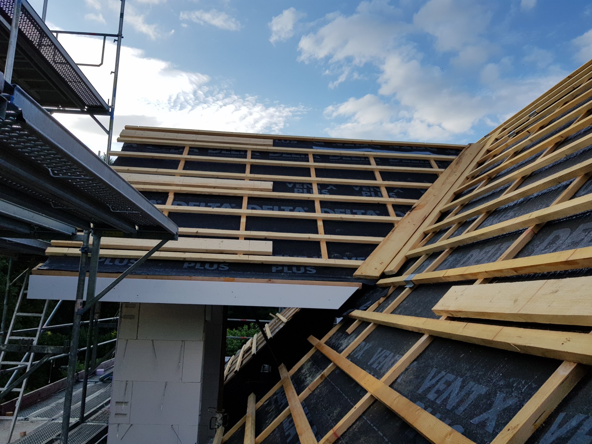

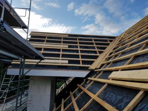

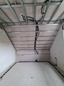

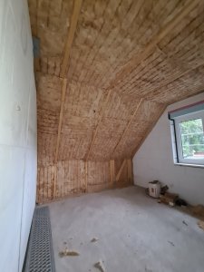

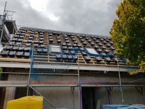

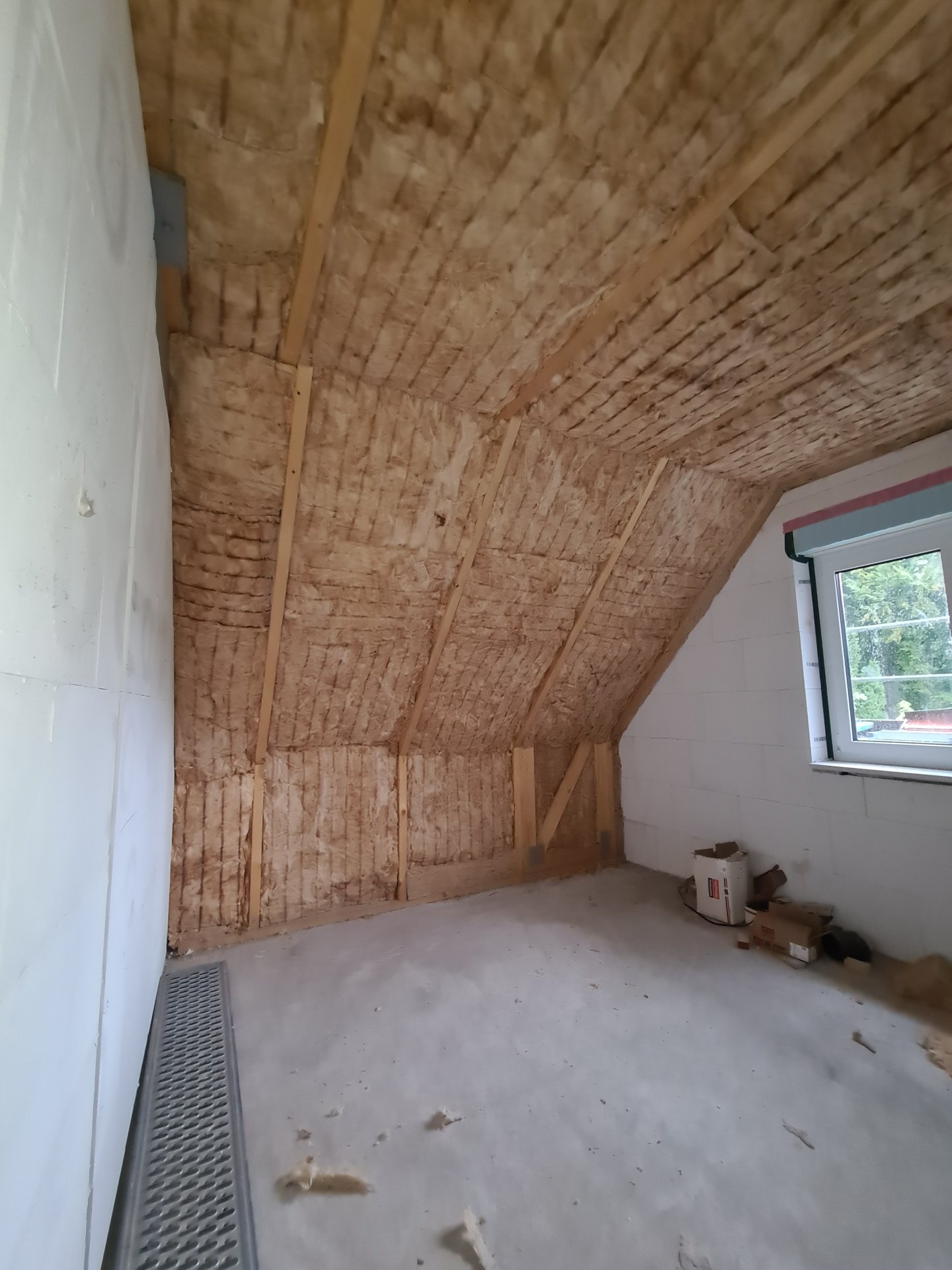

    Moin,

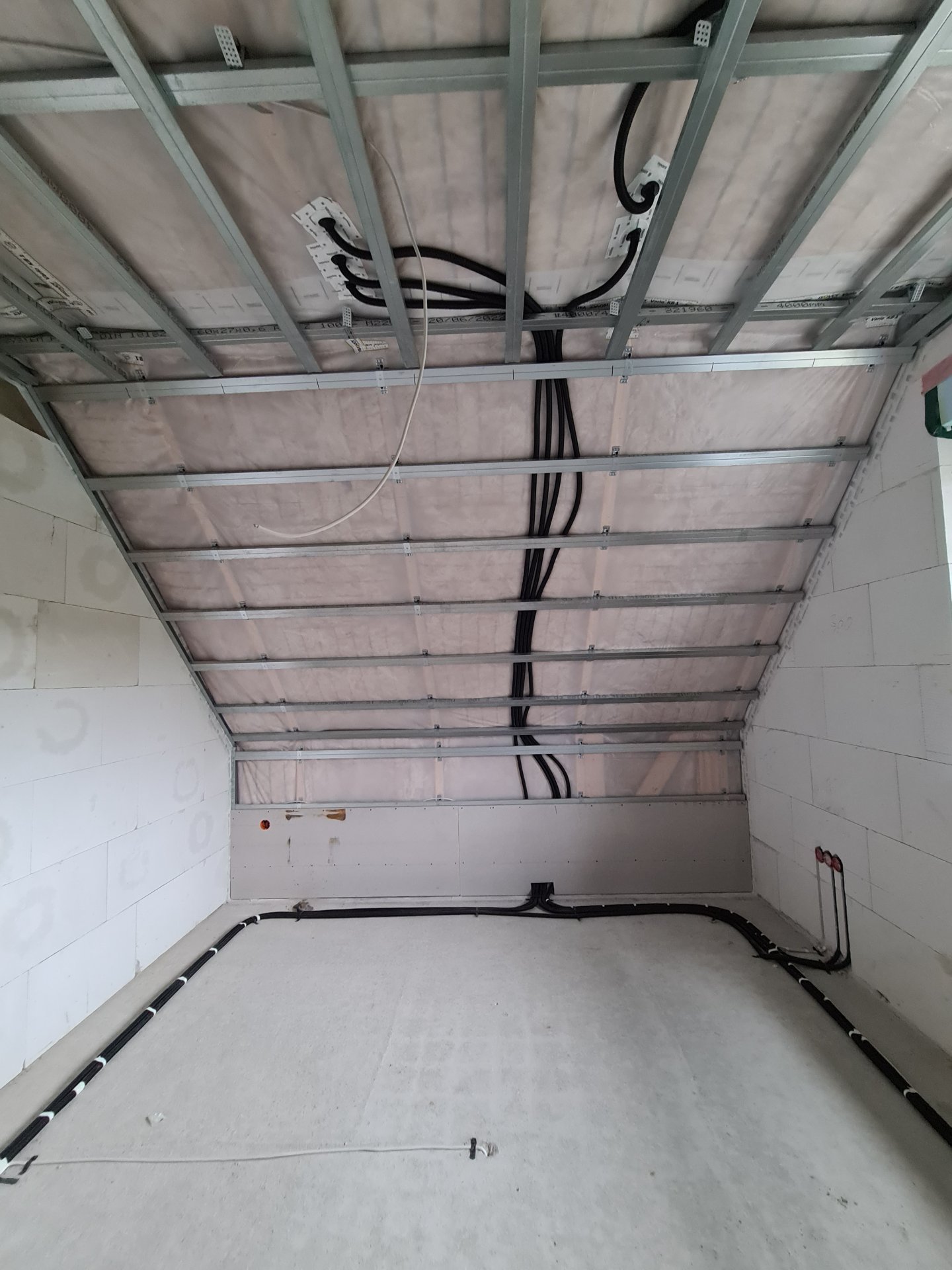

    wir haben folgendes Problem in unserem Neubau: Bei Wind wird die Dampfsperre (Wandaufbau: Gipskarton, Unterkonstruktion, Dampfbremse, Zwischensparrendämmung, Unterdeckbahn, Lattung, Dachziegel) an die die Dämmung gesaugt und wieder aufgebläht, dies hört sich dann an als zerknüllt man eine Plastiktüte in der Wand. Leider ist dies erst nach Einzug im Herbst aufgefallen, somit sind alle Wände schon fertig.
    Ein Blower-Door-Test mit Thermografie ergab keine Auffälligkeiten bis auf ein paar nicht ganz dichte Fenster/Haustür.
    Gibt es typische Fehler in der winddichten Ebene, die die Ursache sein können? Die Unterdeckbahnen scheinen untereinander verklebt zu sein.
    Über Ideen oder Lösungsvorschläge wären wir sehr dankbar.

    Ist denn überhaupt eine winddichte Ebene gefordert bzw vereinbart?
    Lösung gibt es nur eine: Dach bis auf die Unterspannbahn zurückbauen und diese im Randbereich und an den Durchdringungen an das Bauteil winddicht anschließen. Ich vermute mal, das müsst ihr aus eigener Tasche bezahlen und wird je nach Größe des Hauses sicherlich einen 5-stelligen Betrag kosten.
    Es muss alles, wirklich alles zurück gebaut werden. Angefangen von den Dachlatten, Konterlattungen, Verwahrungen, Dachfenster, Dachrinne usw.

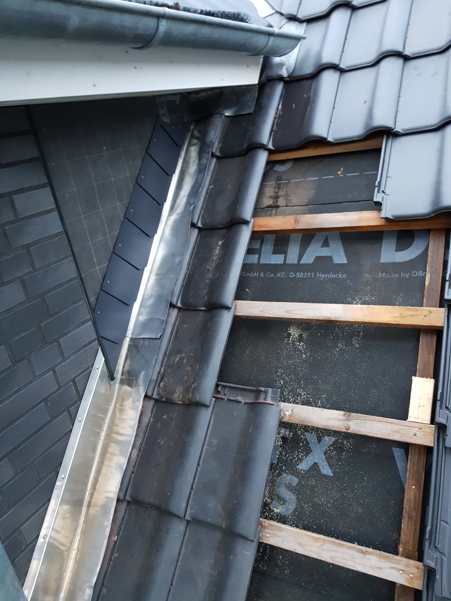

    Im Prinzip würde ich @ToTi zustimmen: Es kann fast alles im Bereich der Unterdeckbahn sein!
    Ich würde mich da erstmal auf wesentliche Bereich wie Dachränder (Traufe, Giebel/Ortgang) und einen evtl. vorhandenen kalten Spitzboden fokussieren. Das könnte schon reichen. Das muss aber ein Fachmann mit Sachverstand anschauen, weil nur der die Dachform und die Detaillösungen sehen kann. Ich seh hier erstmal gar nix.

    Wenn die luftdichte Ebene undicht wäre, wäre der Blower-Door-Test gnadenlos gescheitert. Ich unterstelle mal, er wurde richtig gemacht.
    Wäre es vielleicht auch möglich, dass Luft (Wind) zwischen Dampfbremse und Innenbekleidung gelangt?
    Ich muss mich etwas revidieren mit meiner 1. Aussage, dahin gehend, das es nicht unbedingt an der Unterspannbahn liegen muss.
    Zwischen Unterspannbahn und Dampfbremse ist ja immerhin eine Zwischensparrendämmung, die theoretisch den Winddruck auf die Dampfbremse abbremst oder sogar verhindert.
    Das bedeutet, wir benötigen mehr Informationen. Was für Außenwände sind vorhanden und welche Art von Fassade ist verbaut. Ist ein Dachvorsprung vorhanden, vielleicht sogar in Verbindung mit einem Flugsparren? Wurden die bemängelten Fenster nachgebessert? Ist das ganze Dach betroffen von dem Lärm oder nur ein Raum? Hat dieser Raum ein bemängeltes Fenster?
    Mehr fällt mir gerade nicht ein, aber Bilder helfen. Am besten auch vom Rohbau, wenn vorhanden.
    Warum ich das wissen will? Ich bin mal bei einer Dachsanierung "unverschuldet" durch den Blower-Door-Test gefallen. Ursache war nicht eine schlecht verarbeitete Dampfbremse, sondern falsch herum vermauerte Mausersteine. Da wurde um Material zu sparen die Hochlochzziegel quer eingebaut um den Gieben passend auszumauern. Durch die hinterlüftete Fassade war das nicht zu sehen, erst nachdem die Fassade im Giebelbereich zurück gebaut wurde. Da ist die Luft also zwischen Innenbekleidung und Dampfbremse herausgeströmt und hereingesaugt worden. Das war wie ein offenes Fenster.

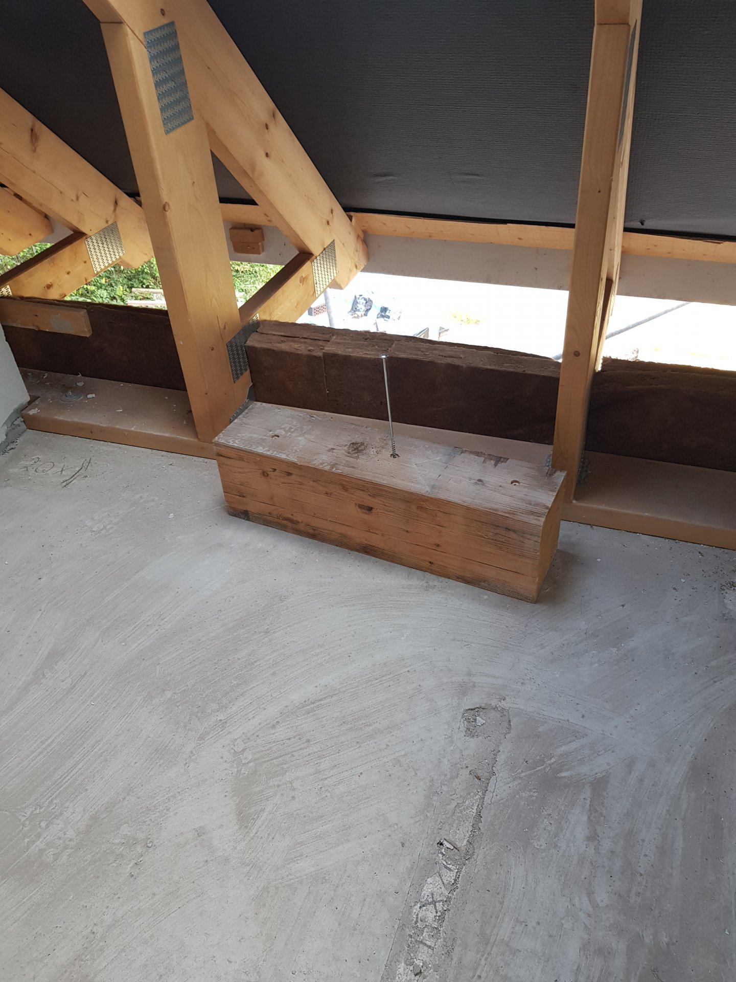

    Ich kenne die Dachkonstruktion nicht (Sparrendach/Pfettendach mit/ohne Kehlbalken - Drempel massiv oder in Trockenbau?)
    Kann ja sein, dass da irgendwo von außen Winddruck bis an die raumseitige DB gelangt. Dazu muss man halt alle Konstruktionsdetails nachvollziehen. Das sollte eigentlich am besten der Bauleiter können, der alle Ausführungsdetails auf dem Schirm hat.

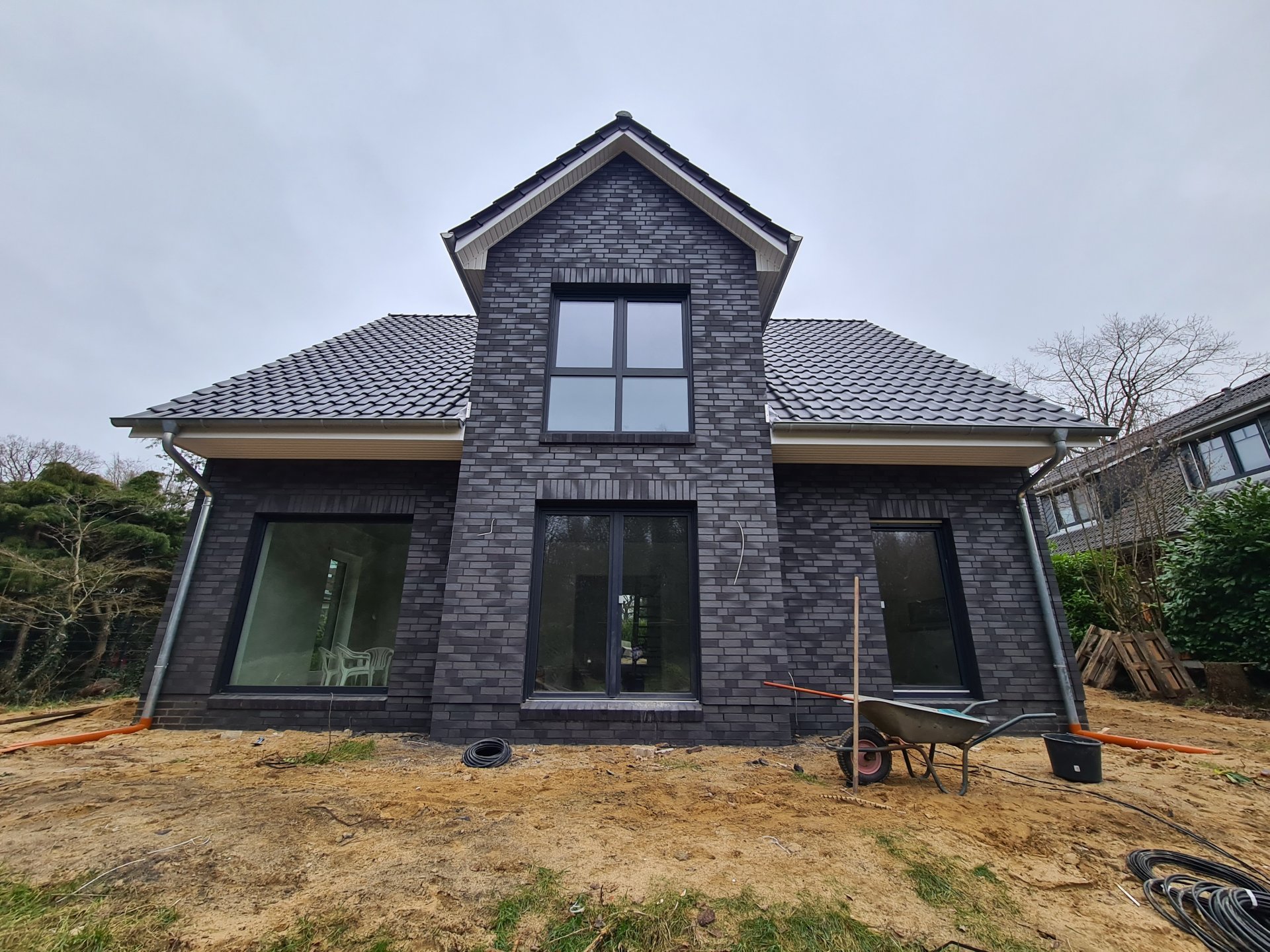

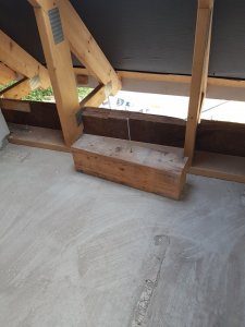

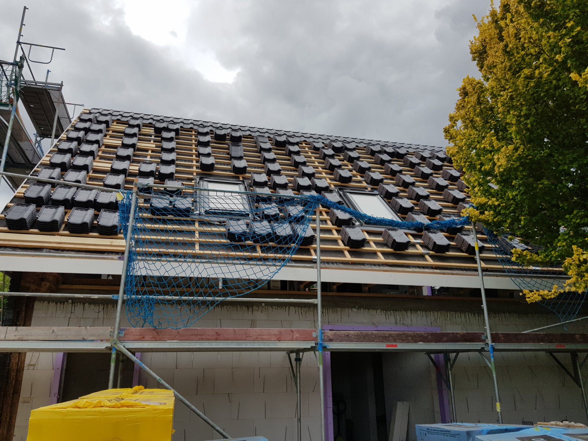

    - Außenwände sind von innen: Putz, Porenbeton, Dämmung 16cm + 1cm Fingerspalt, Klinker
    - Dach / Drempel: Trockenbau, Unterkonstruktion, Zwischensparrendämmung, Unterdeckbahn, Lattung, Dachziegel
    - Satteldach mit Kapitänsgiebel (Dachüberstände vorhanden
    - die Fenster wurden zumindest nachgestellt
    - es betrifft alle Räume, wir haben 3 Schlafzimmer, Flur und Badezimmer (Flur und Badezimmer sind nicht so stark betroffen / diese haben jeweils ein Dachflächenfenster und in der Wand laufen Leerrohre zum Spitzboden, ich denke dadurch ist weniger Platz für Bewegung da 20220714_160719.jpg 20220714_192603.jpg 20220915_171452.jpg 20220919_172055.jpg 20221031_115037.jpg 20230106_161629.jpg 20230118_163704.jpg 20230122_124149.jpg )

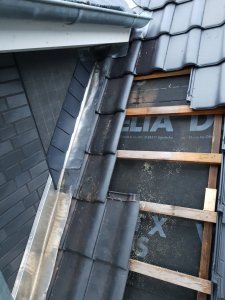

    Ich würde beginnen, das Problem an dem traufseitigen Dachüberstand zu suchen. N-F-Bretter sind nicht winddicht und vielleicht liegt hier das Problem.
    Du kannst ja mal versuchen, die Unterseite der Traufe mit einer Folie abzudichten und sehen, ob es eine Verbesserung eintritt. Wenn ja, dann hast du deine Problemstelle gefunden. Wenn nicht hast du nichts beschädigt oder unnötig viel Geld ausgegeben und schon mal eine mögliche Schwachstelle ausgeschlossen.
