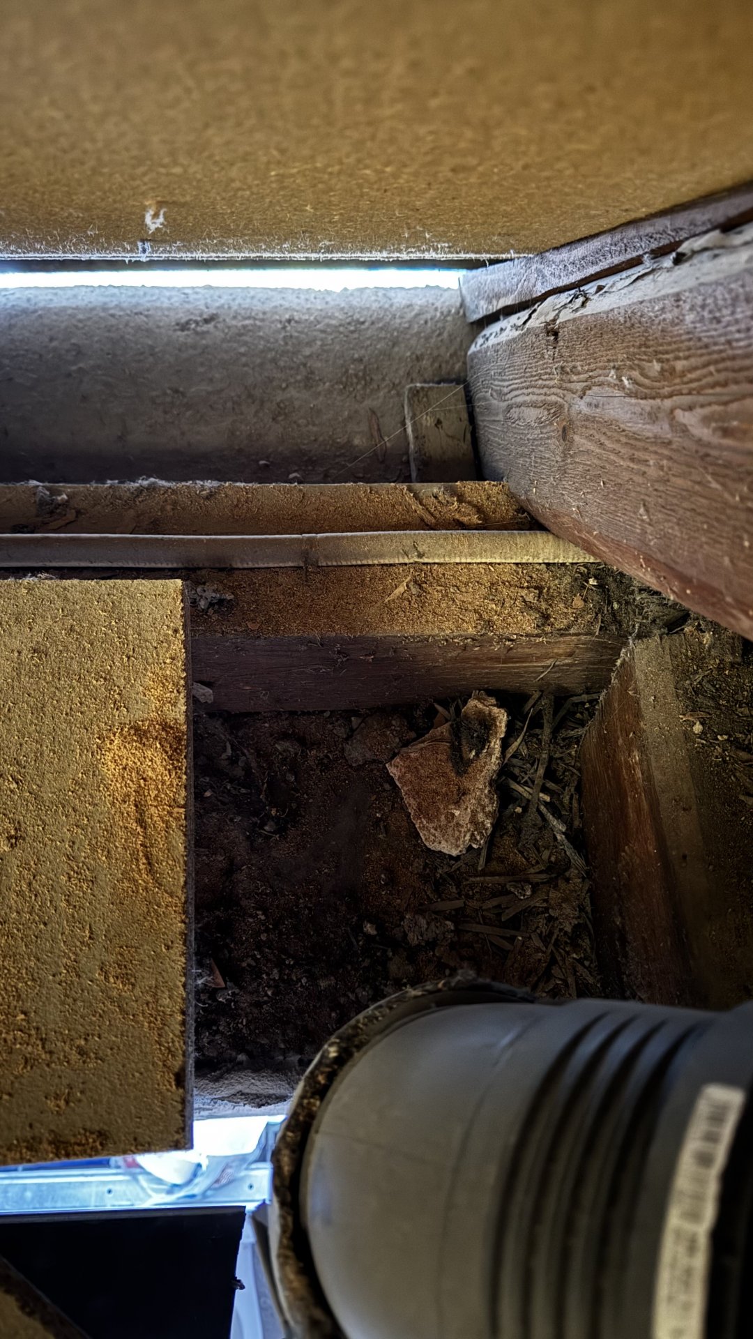

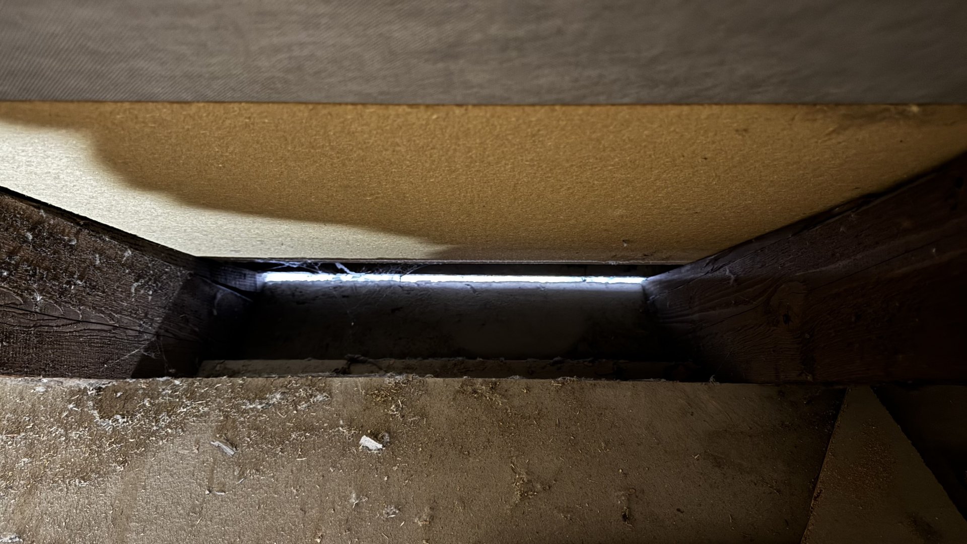

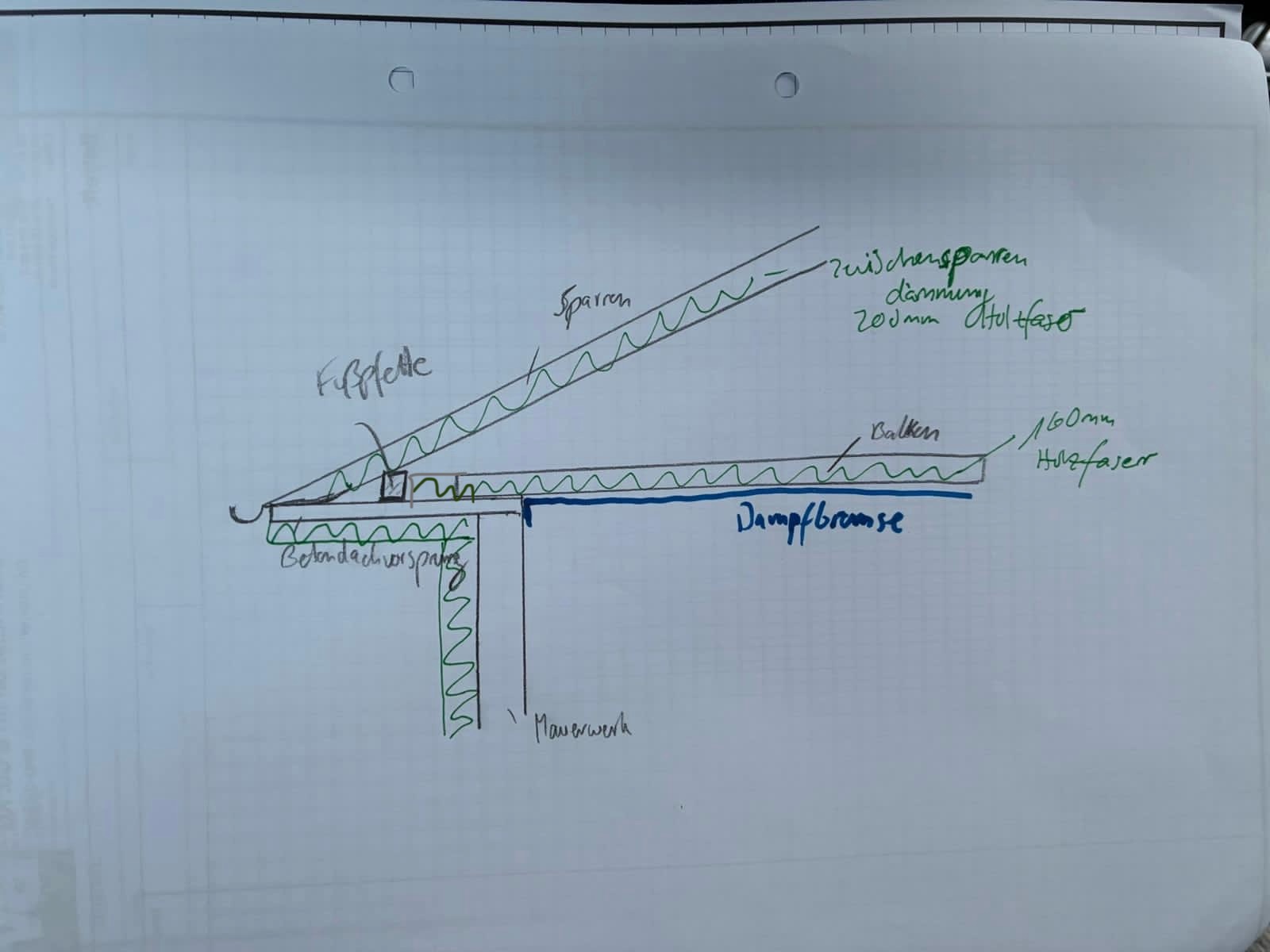

    Hallo Zusammen,
    Ich stehe gerade vor der Frage wie wir die Dampfbremse im Dach befestigen sollen bzw. wie Sie korrekt ausgeführt wird. Wir installieren unter der Holzbalkendecke eine Dampfbremse Intello plus da das Dach erst später ausgebaut wird. Diese befestigen wir wie auf dem Foto dargestellt am Mauerwerk. Zwischen die Deckenbalken kommen 160mm Holzfaserdämmng.
    Im Dachgeschoss Doppeln wir die Sparren auf und dämmen mit 200mm Holzfaser - es handelt sich um ein Walmdach das als Kaltdach ausgeführt wurde. Jetzt ist die Frage wie schließe ich den Spalt am Dachübergang bevor ich dämme? Der Dachüberstand aus Beton wird von unten gedämmt und vom oben würde ich Holzfaserdämmung bis auf die Fußpfette einlegen. Ist das so in in Ordnung?
    Auf die Balken kommt von oben 1 Lage OSB 25mm
    Wo kleben wir sie Dampfbremsw unter den Sparren fest? Ich freu mich über jede Hilfe :-)

    korrekterweise müsste die DB auf dem Betondach bis zur Pfette geführt, senkrecht nach oben und mit der DB der Schräge verbunden werden. Die OSB schmeisst du auf den Müll, weil die in einem unbeheizten und unbelüfteten DG nur Schimmel verursacht,
    mach die von mir aus beim DG Ausbau rein, besser aber Rauspund
