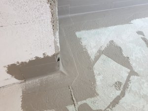

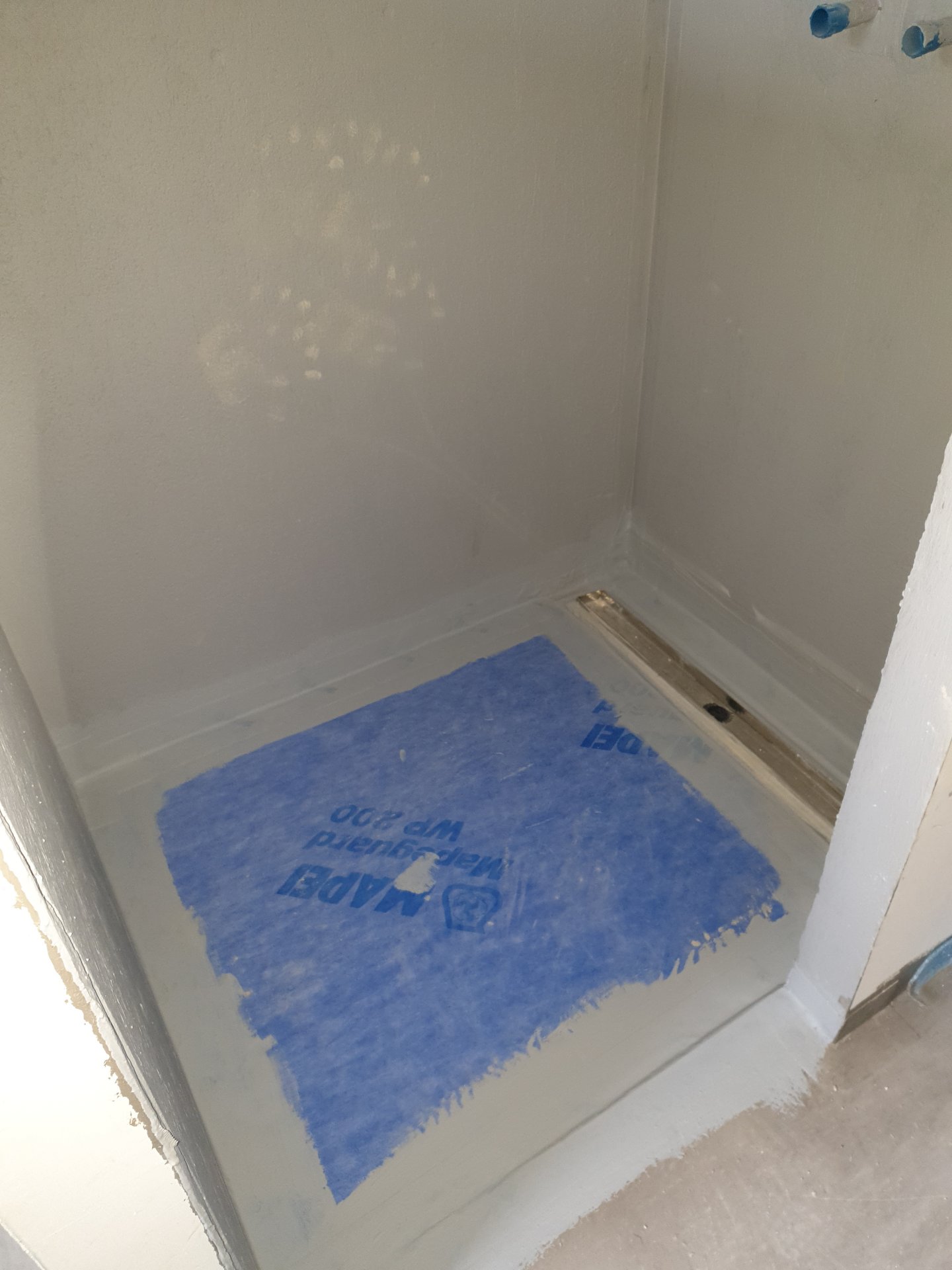

    Die Abdichtung des Bodens verlief so:
    Als erstes wurde ein Dichtband auf den Übergang Boden/Wand geklebt und mit einer Dichtschlämme überpinselt (Bild 1)

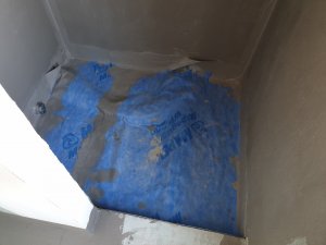

    Dann wurde in den Duschen eine erste Lage Folie ausgebracht (Bild 2)

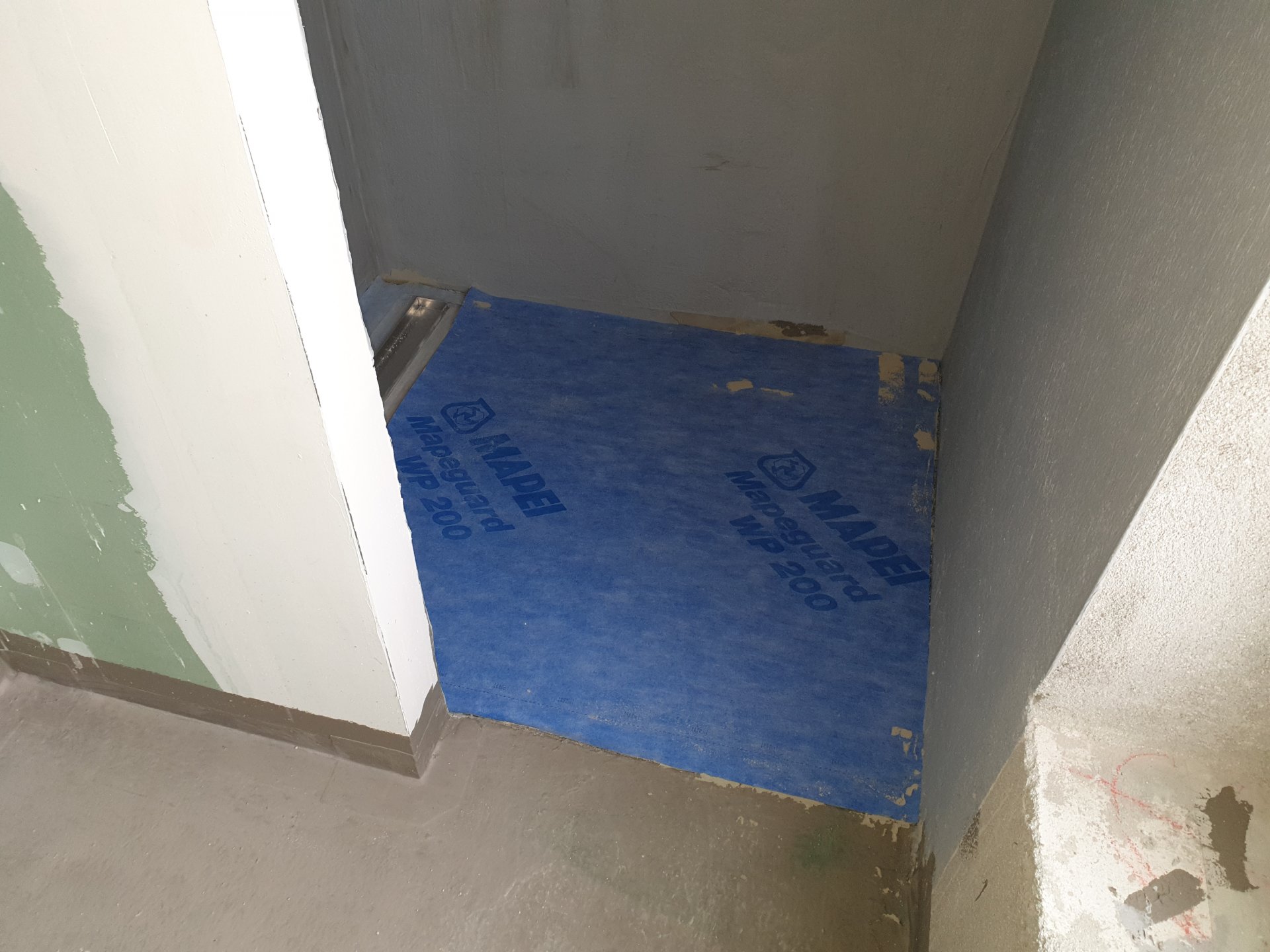

    Dann wurden in den Duschen die Abläufe nochmals in einer Lage Folie eingefasst und der Gefälleestrich eingebracht (Bild 3)

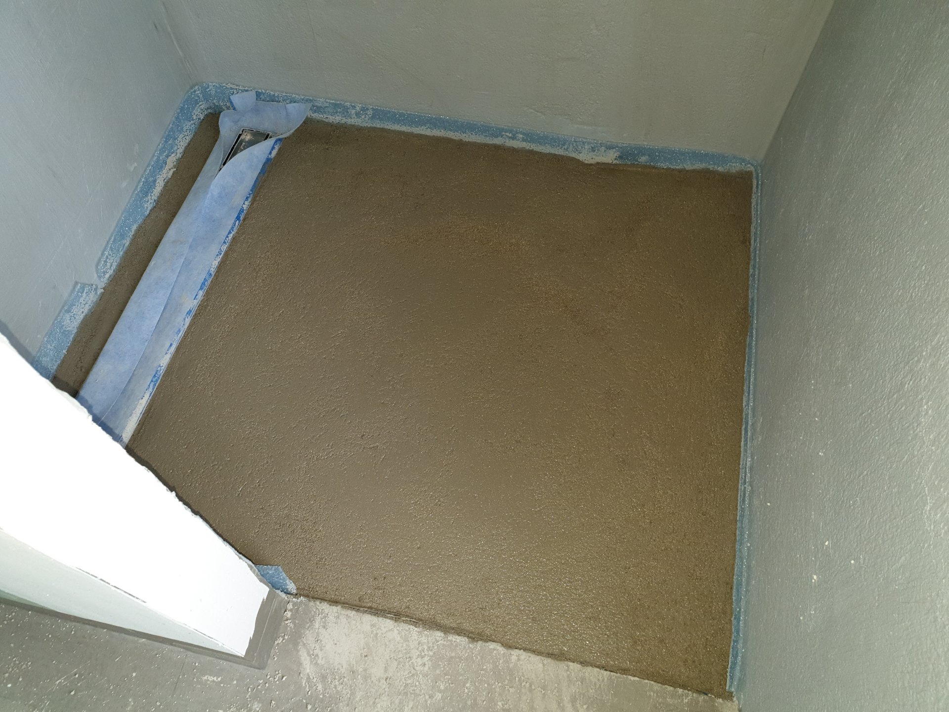

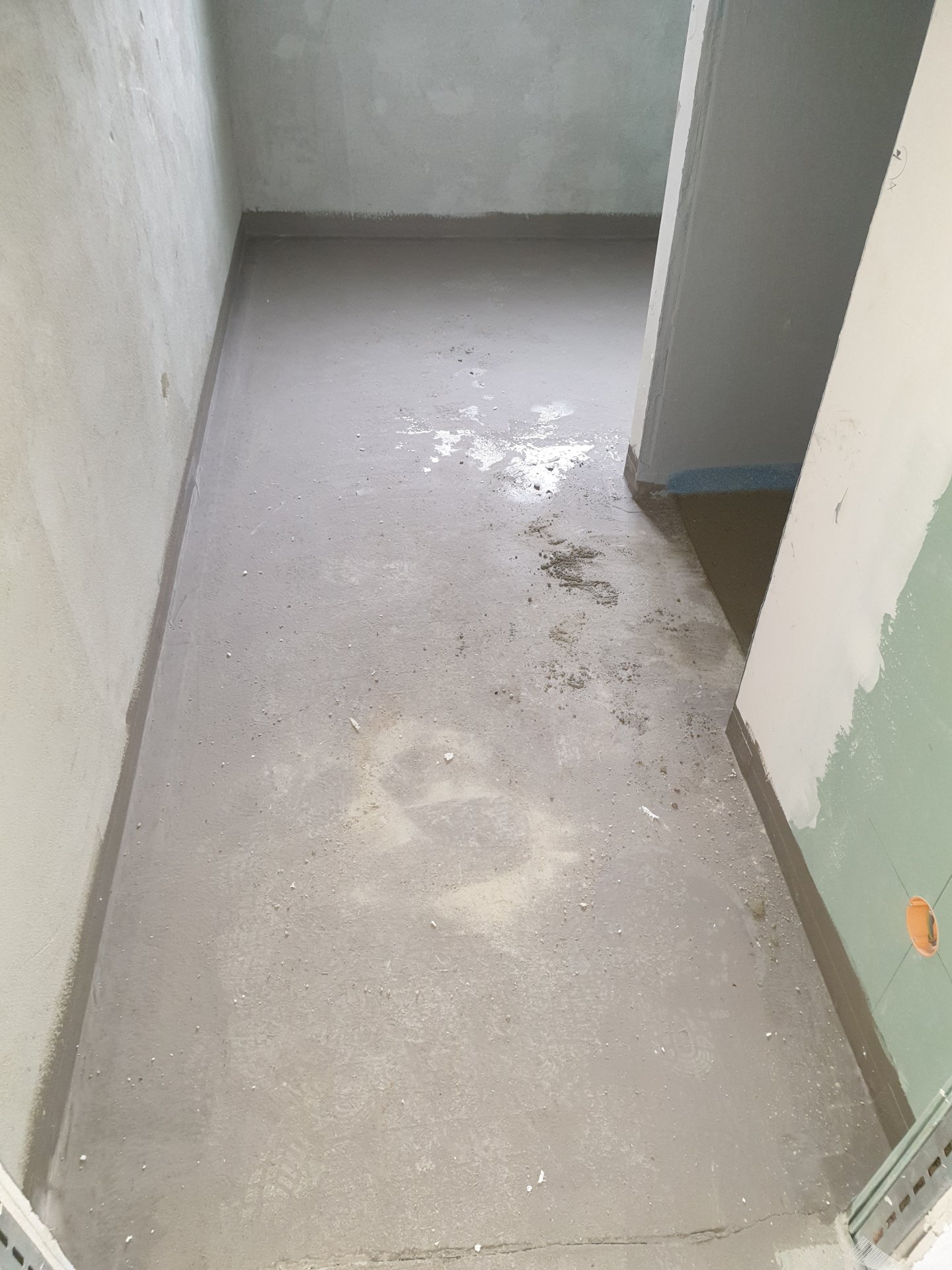

    Zwischendurch wurde der restliche Boden immer wieder mit Dichtschlämme überpinselt (Bild 4)

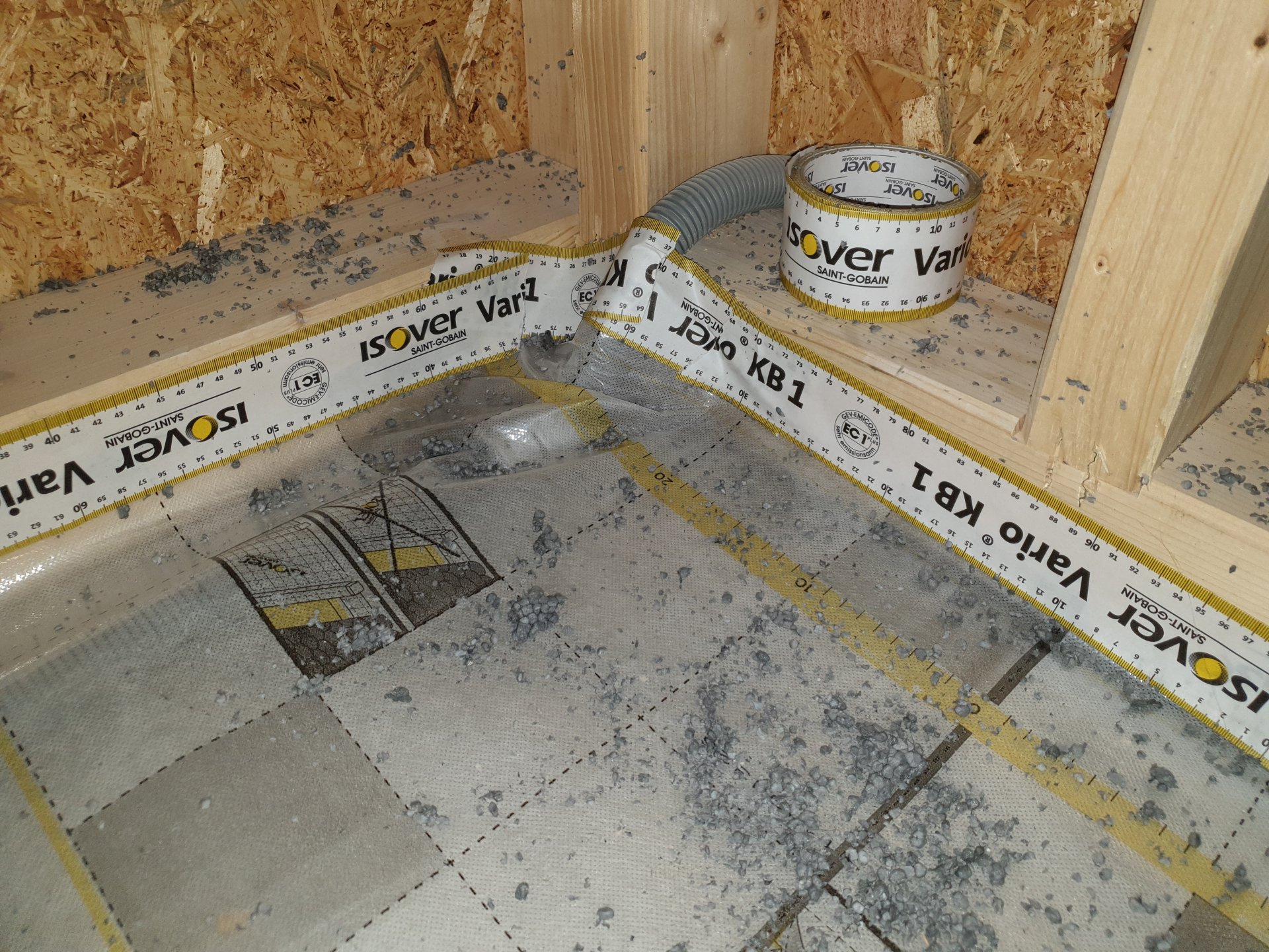

    Dann wurde eine zweite Lage Folie in den Duschen ausgebracht. (Bild 5)
    Diese wurde dann ebenfalls noch mit einer Art Schlämme eingefasst. (Bild 6)

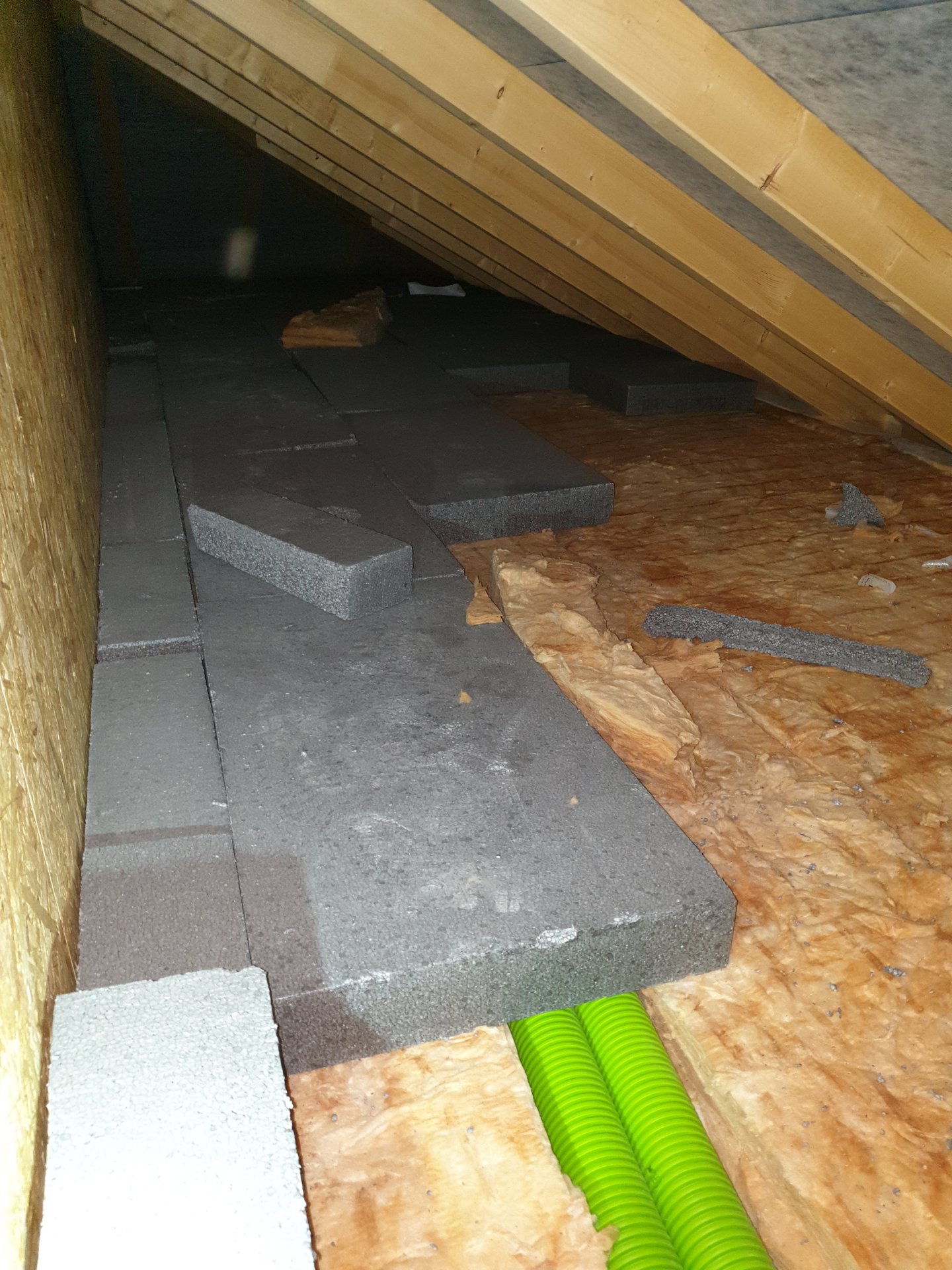

    Es gibt hierzu - also zu dem eigentlichen Thema des Threads - ein Update.
    Man hat nun die Dampfbremse sowie die Dämmung auch im Bereich innerhalb der Fachwerkwand, welche das Dach stützt, verlegt.
    Die Dampfbremse nunmehr wenigstens mit etwas Überlappung, die Verklebung am Rand aber natürlich genauso falsch wie im äußeren Bereich.
    Als Dämmung für den inneren Bereich hat man Teile des EPS aus dem äußeren Bereich verwendet.
    Der äußere Bereich sieht entsprechend aus wie ein Schlachtfeld.
    Ich kann mir unabhängig von den Fehlstellen und Fugen auch nicht vorstellen, dass das Filz außen noch seine Funktion erfüllt, da hier ja nunmehr x-mal jemand darübergetrampelt ist.

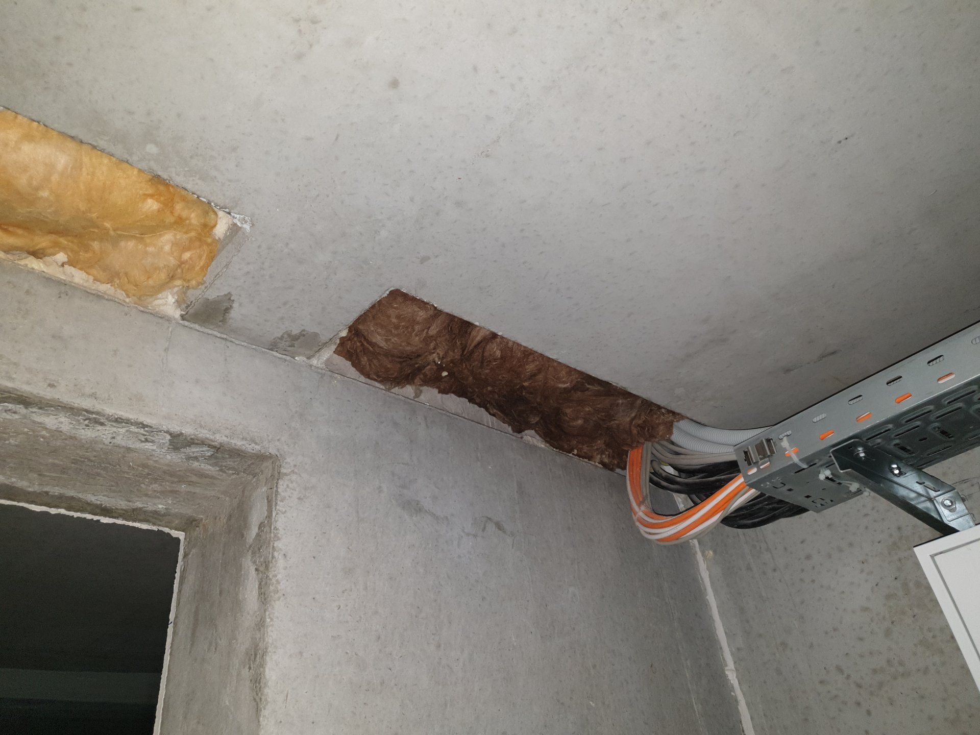

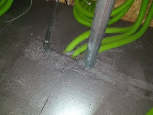

    Hinsichtlich der Dämmung und Abdichtung des Installationsschachts hat man vom Keller aus etwas Wolle - offenbar unterschiedliche Produkte - in die Öffnung reingestopft.
    Vom Dachboden aus hat man ein paar EPS-Stücke in die Öffnung des Schachts gestopft und lose EPS-Krümel darübergekippt. So wie es auf dem Dachboden durchzieht - was ja von der Durchlüftung her grds. gut ist - sind die Krümel in ein paar Wochen überall, nur nicht mehr an dieser Stelle.
    Ich beabsichtige nicht, das zu akzeptieren ... Nun ja, morgen gibt es einen Baustellentermin mit dem GÜ und dessen Nachunternehmer, der den Wärmeschutznachweis erstellt hat. Der will mir dann wahrscheinlich weismachen, dass das so alles i.O. ist ...
