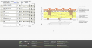

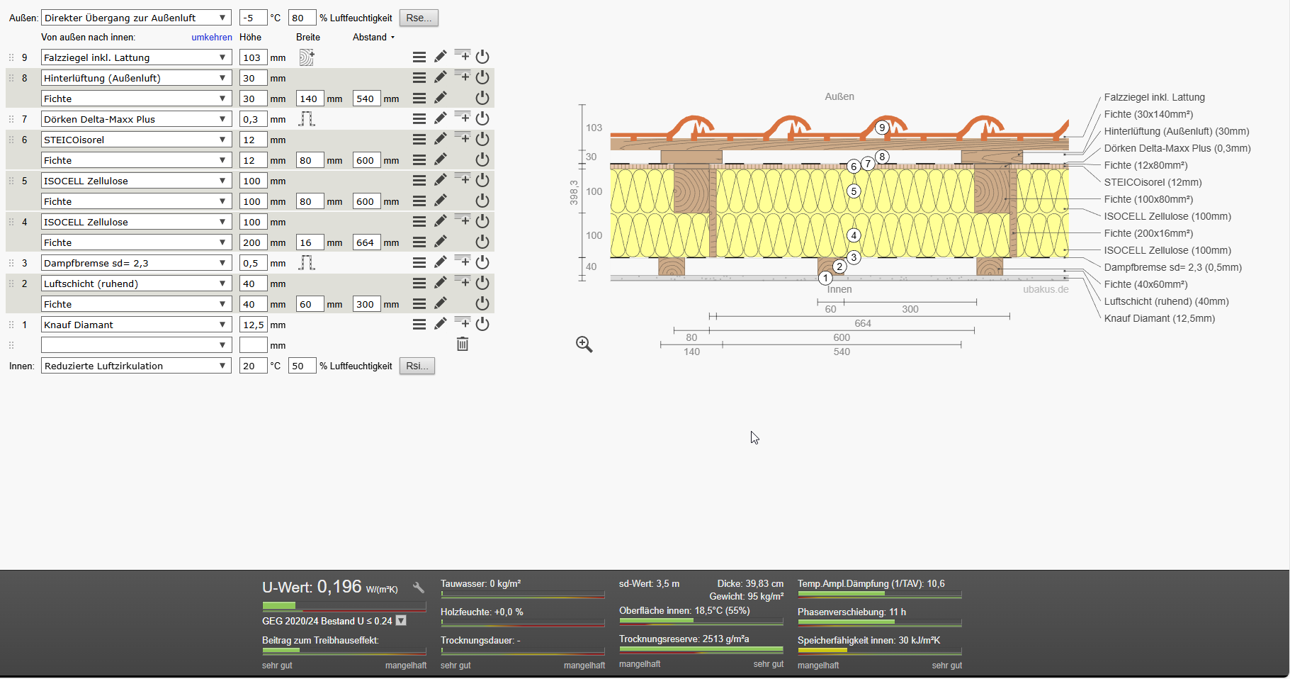

    ich plane in bei einem bevorstehenden Ausbau des DG die Dämmung des Daches von innen.
    Laut Ubakus ist mein Dachaufbau nicht sonderlich kritisch und eine feuchtevariable Dampfbremse nicht notwendig.
    Bei der Recherche finde ich aber fast ausschließlich feuchtevariable Dampfbremsen.
    Und die mit festem sd-Wert sind preislich nicht attraktiver als eine variable.
    Gibt es überhaupt noch weitere Dampfbremsen mit festem sd-Wert <10? (Außer Majpell)
    Macht es überhaupt noch Sinn eine mit festem Wert zu verwenden?
    Funktionieren die variablen Dampfbremsen verlässlich, gibt es hier Langzeiterfahrungen?
    Mit dem Gedanken OSB zu Verwenden kann ich mich nicht recht anfreunden.
    Der Vollständigkeit halber, im Anhang der geplante Aufbau.
    Der seltsame "Sparren" unter der Traglattung der Ziegel soll eine seitlich am Sparren angebrachte Dachlatte symbolisieren
    Zusätzlich zur Lattung auf der Sparreninnenseite kommt in die Mitte des Gefachs ein M40 PVC Leerrohr zur Bildung einer "Kehle".
    Die 10mm Holzfaserplatte soll dafür sorgen dass die Unterdeckbahn beim Einblasen nicht nach außen gedrückt wird.
    PS: über das für & wieder von einer Unterdeckung von innen bin ich mir im Klaren.
    Die Eindeckung ist jedoch in gutem Zustand und der Platzverlust innen ist zu verschmerzen.
    Ich kann die Unterdeckung problemlos bis in den Traufbereich führen und die Belüftung im First ist sichergestellt.
    (Entweder bleibt der belüftete Spitzboden kalt oder der gemörtelte First wird ausgetauscht gegen einen belüfteten)

    Eine Dampfbremse aus einer (weiß-)blaue PE-Folie 0,4mm hat einen Sd-Wert von ca 100m . Das ist das günstigste was man bekommen kann. Gibt zwar keine Rücktrocknung nach innen, aber wenn es rechnerisch machbar ist, kann man die Bahn bedenkenlos nehmen.
    Eine Klimamembran verzeiht dir auch mal minimal Fehler, da eingeschlossene Feuchtigkeit auch nach innen wieder diffundieren kann. Bei einer PE-Folie ist das praktisch nicht möglich. Klimamembran gibt es sicherlich schon seit bestimmt 20 Jahren. Ich hatte bis jetzt noch kein Problem damit oder einen Fall, wo es zu Problemen kam. Es funktioniert sehr gut.

    Von Dampfbremsen mit hohen "festen" sd-Werten von 50 und höher wollte ich Abstand nehmen.
    Wenn es zwischen Dampfbremsen mit festem Wert <10 und feuchtevariablen Membranen keine Nennenswerte Preisunterschiede gibt und ich nix negatives über Membranen höre ist die Entscheidung gefallen.
    Ich konnte mich an eine Zeit erinnern wo Klimamembranen 3-4x so viel gekostet haben wie äquivalente Dampfbremsen.
    Zu der Zeit war noch häufig die Meinung dass das mit den Klimamembranen nur Marketing ist und es ne normale auch tut.
    Auch wenn es die normale immer noch tut, haben die wohl aus Verkaufsgründen die Preise angepasst.
    Schade für mich

    Grundsätzlich ein guter Ansatz - allerdings nur dann, wenn das Dach über die 'Trocknungsperiode' (also Spätfrühling bis Frühherbst) es schafft, wärmer als der Innenraum zu werden. Weil nur dann funktionieren diese 'variablen Dampfbremsen' tatsächlich um zu 'trocknen'. Verschattungen durch Nachbargebäude, Bäume oder PV-Module machen das leider oft zunichte. In solchen Fällen wird dem entgegen z.B. die genannte Sd 100 (wenn sauber verarbeitet!) immer funktionieren.

    Schwarze Dachhaut und das einzige Gebäude welches Höher ist, ist die Kirche in 50m Entfernung
    PV ist geplant, jedoch "nur" jeweils 1 Reihe 16m auf der Ost und Westseite entlang des First und verdeckt nicht die Dämmung (Stand jetzt bleibt der Spitzboden ein Kaltdach)
    Die Geometrie des Dachstuhls ist, so wie es absehbar ist, relativ einfach.
    Kann von Fußpfette zu Fußpfette auf den Rohfußboden und habe keine Durchdringungen bis auf 4 Pfosten und selbst die haben ne Fußplatte aus Stahl unter der Pfette. Anschluss an der Giebelwand geht bis auf die Mauer und wird überputzt.
    Das einzige was mir zu grübeln gibt ist das abgemauerte Treppenhaus, aber das kommt in einem anderen Thread.

    Alujet Climajet SD DUO kriegst du für unter 2 Euro pro m2. SD Wert 2
    Isover Vario KM und XtraSave für um die 2.5 Euro. SD Wert Variabel
    Wenn dein Aufbau wirklich so ist wie im Ubakus Bild ist es nach Aussen diffusionsoffen und kann somit nach Aussen abtrocknen. SD Wert von 2-10 ist sicher nicht falsch bei dem Aufbau. Nach Aussen offen, somit kein Kondensieren an einer kalten Schicht. Wie gut die Hinterlüftung bei einem M40 Rohr als Platzhalter ist, ist mir nicht bekannt. Normalerweise sagt man ja ne nach Gefälle 30-40mm Hinterlüftung.
    Etwas dicker zu dämmen steht nicht zur Diskussion? Das würde dir mehr sommerlichen Hitzeschutz geben, bei Zellulose nicht wirklich teurer.
