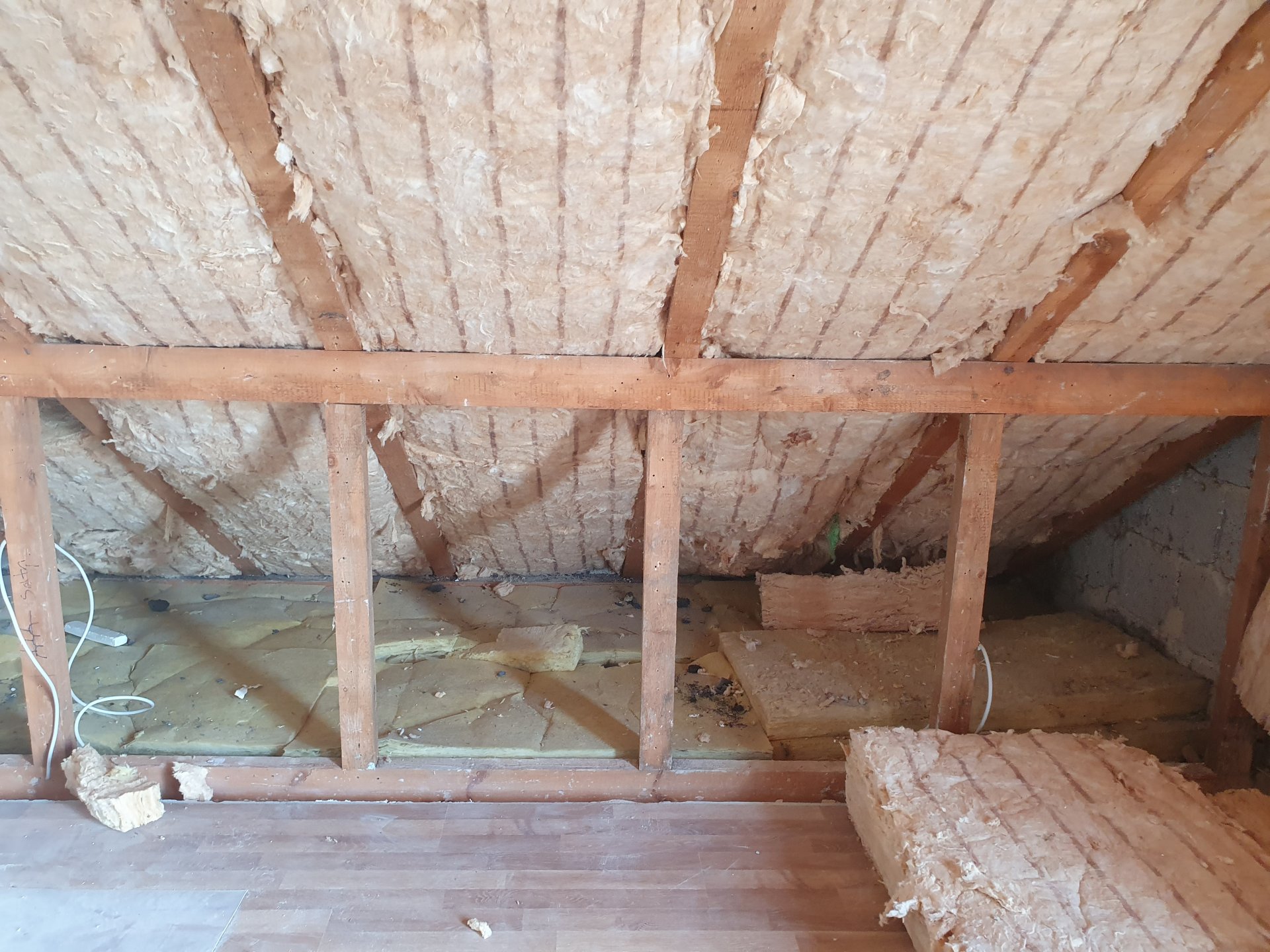

    Hallo liebe Experten,
    Ich starte jetzt damit eine Dampfbremse (Klimamembran Isover) anzubringen. Gerne würde ich (der Einfachheit halber) die Folie direkt vor dem Drempel runterziehen. Gäbe das ein Problem im hinteren Bereich oder mit dem darunter existierenden Wohnraum im Bezug auf Feuchtigkeit/Dämmwert??? Die Zwischendecke ist aus Beton. Danke für eure Hilfe

    Zwischen Dampfbremse und Dämmung sollte kein Luftpolster sein.
    Außerdem soll Folie mit Querlattung die Wolle im Dach halten.

    Hallo Hercule, ja das würde ich auch so machen. Meine Frage bezieht sich aber auf dem „Raum“ hinter dem Drempel. Ist es nötig hier auch eine Dampfbremse bis in das Ixel zu ziehen? Falls ja, warum und wie?

    Drempel weg, Folie bis in die Ecke ziehen. Logisch.

    :mauer bist jetzt vollständig daneben .....zumal er sicher seine Ständer meint - auch weg war :mega_lol:
    @Paulsen beplankst du 2 lagig und keine Küche / Bad im DG , dann zieh am Ständer runter , das Stück was aber mitgeführt wird ist beim Giebel das MW Dreieck dort.

    Hab das Foto nicht genau angesehen. Hast Recht, wurde ja nicht nachträglich rangeschraubt sondern gehört zur Dachkonstruktion.
    In dem Fall wird der Hohlraum mit Dämmung ausgeblasen wenn mich nicht alles täuscht und man zieht die Folie vorne runter bis zum Boden.

    Und gäbe es dabei Wärme- oder Feuchtigkeitstechnisch Probleme? Der Raum hinter dem Drempel wäre ja dann nicht isoliert. Ich habe Angst dass das über die Zeit Auswirkungen haben könnte.
