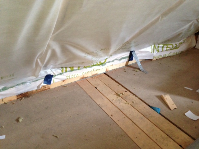

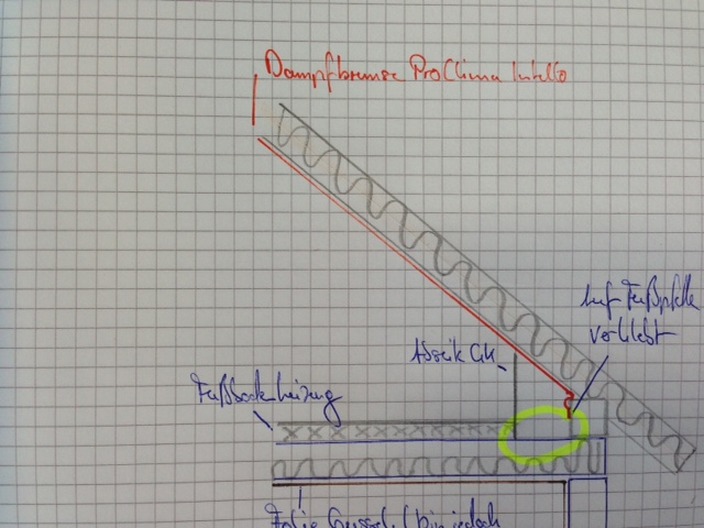

    Hallo, ich baue gerade mein DG aus. Da ich keinen Drempel habe werde ich eine Abseitenwand aus GK stellen. Die Dämmung liegt zwischen den Sparren und die Dampfbremse geht bis auf die Fußpfette. Da der Fussbodenaufbau (Fussbodenheizung) nur bis an die noch zu stellende Abseitenwand gehen kann fehlt hinter der Abseite jeglicher Fussbodenaufbau--dort ist nur die obere Holzfaserplatte. Die Frage ist nun--muss ich auf dem Boden hinter der Abseite auch eine Dampfbremse verlegen? Denn theoretisch könnte Raumfeuchte ja durch die Abseitenwand in die Decke zwischen EG und DG eindringen,da ja die Dampfbremse in der Dachschräge nur bis zur Fußpfette geht.
    Ich habe das mal gezeichnet und ein Bild gemacht--ist schwer zu erklären. Den Anhang 36451 betrachten Den Anhang 36452 betrachten
