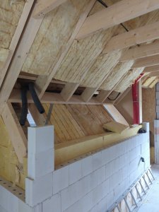

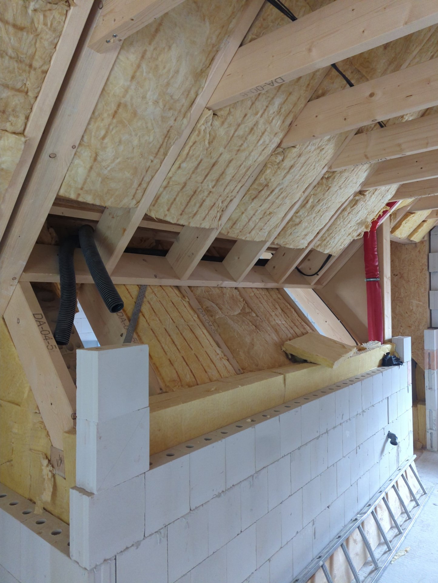

    Hallo zusammen, anbei findet ihr ein Bilder von dem Dachaufbau meines Neubaus. Ich wollte mit der Dampfbremse beginnen und hab einen erfahrenen Trockenbauer gefragt wie diese auszuführen ist, ich bin mit seiner Erklärung aber irgendwie nicht ganz zufrieden.
    Auf dem Bild seht ihr eine KS-Mauer die noch Deckenhoch fertig gemauert werden soll. Die Mauer steht auf der Decke der Garage, die Dachsparren die weiter runterlaufen liegen auf der Fußfette des Hauses. Der Trockenbauer war der Meinung, das die Dampfbremse komplett an dem Dach herunter gezogen werden sollte und an die Außenseite Haus Mauer angeschlossen werden soll. Ich bin eigentlich der Meinung, das die Dampfbrems an die noch hochzumauernde KS-Wand gehört.

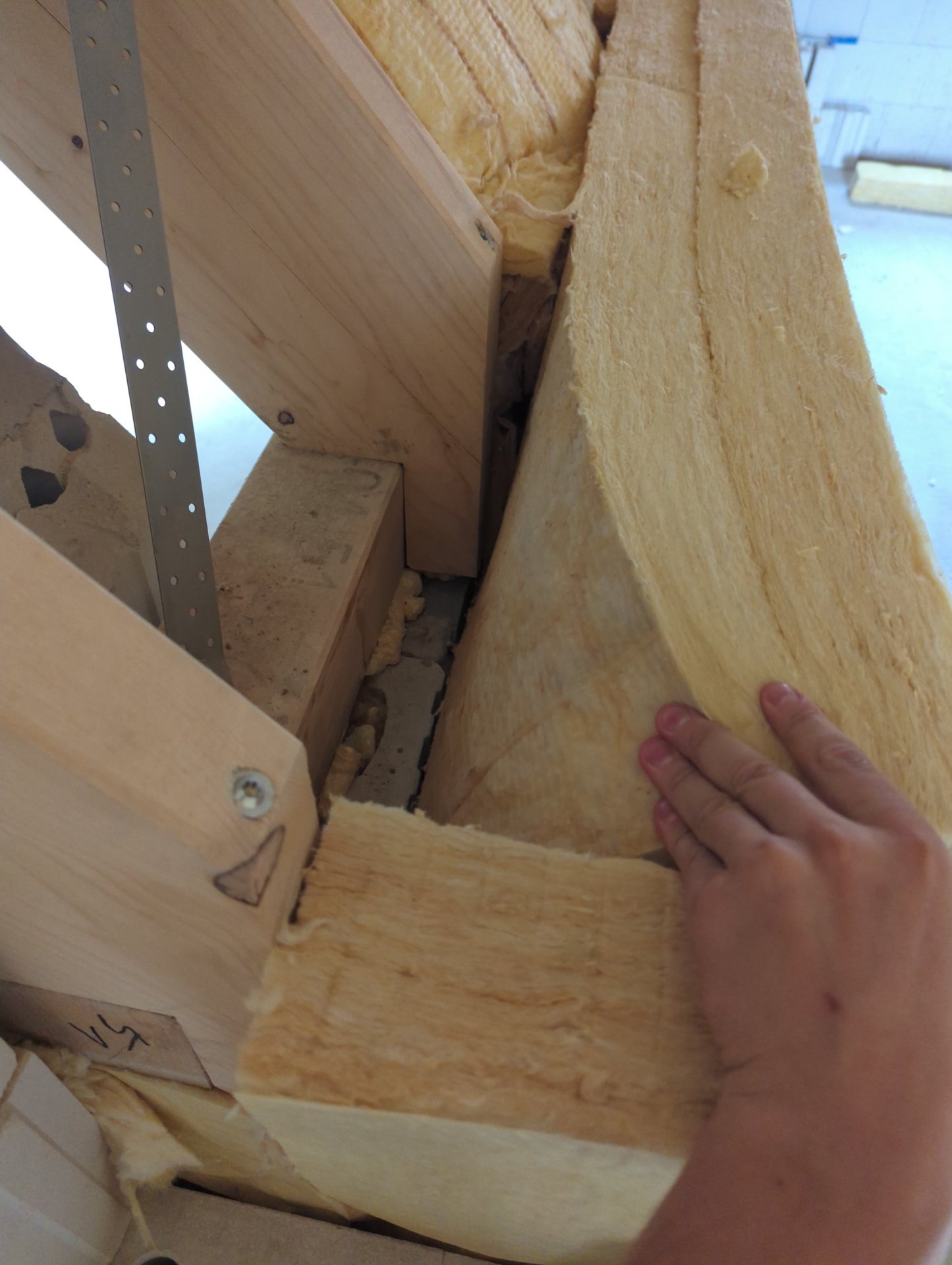

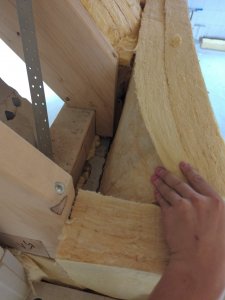

    Anbei noch Bild, wo der Trockenbauer die Dampfbremse anschließen würde.
    Hoffe das ist verständlich..
    Mfg

    Grundsätzlich gehört die Luftdichtheitsschicht (Dampfbremse) immer auf die warme Seite der Dämmung. Dem entsprechend müsste die Luftdichtheitsschicht an die KS-Wand angeschlossen werden.

    Genau auf die noch hochzumauernde Wand. So hab ich mir das auch gedacht. Die Dämmung auf der Rückseite sollte dann wahrscheinlich noch mit ein paar Dachlatten oder so fixiert werden oder?
    Die KS-Wand die ich noch hochziehen werde dämme ich aber nicht von hinten. Ist das schlimm?
